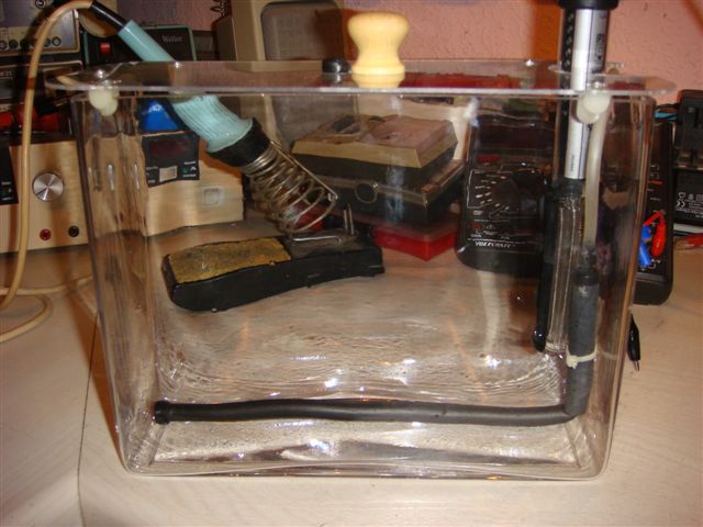

von grinsender (Gast)
meine benutze ich schon sehr sehr lange und habe null probleme temp 47°
und wie geschrieben stellt das ding in eine wanne wenn ihr angsthasen
seid
von noips (Gast)
@ grinsender
poste mal ein Foto von deiner Ätzanlage mit der Vase. Wo warst du, als
ich in dem oben gelinktem Thread um Erfahrungen zu Vasen als Küvette
gebeten habe? :-)
kuevette 16 euro
heitzung 12 euro ( bimetall verstellt auf 47° )
flexi blubber Luftausstroemer sprudelschlauch 30 cm 1,8 euro ( ebay +
2,5 euro versand )
luftpumpe 8,50 euro
bastelzeit 1,5 stunde für deckel aus plexiglas und platinenhalterung
sowie heitzungsverstellung.
aufheitzzeit 25 minuten 2,8 liter ( braucht man ja immer wieder ma )
eurokarte aetzzeit ca 8 minuten gleichmaessig geaetzt

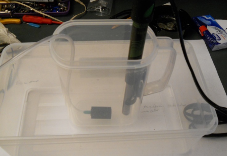

von Ingo D. (ingo2011)
Hi ,
ich hatte auch mal überlegt, mir eine kleine Küvette zu kleben.
Irgendwann bin ich dann mal im Baumarkt über eine
"Kühlschrank-Milchkanne" gestolpert, die ich seit dem zum "mal ebend"
ätzen verwende.
Da passt eine Europa-Karte genau rein und mit max. 1,4 l. braucht es
auch nicht allzuviel Flüssigkeit. Das Ganze dann in eine kleine
Plastikwanne gestellt, falls ich alter Grobmotoriker mal wieder zu
hektisch bin:-)
Den Heizstab hätte ich mir allerdings sparen können. Ich erhitze das
Wasser vorher auf dem Herd und kippe das dann in die Kanne. Dann
Ätzmittel rein und den Sprudler an. Ätzzeit ca. 8 Minuten. Das letzte
mal , ich ich so drei Eurokarten hinter einander geätzt... funkt
prima....
von Hot (Gast)
ich habe so eine Vase von dem Schweden ...
Die stelle ich ca. 2:30 Min. mit der Lösung in eine alte Mikrowelle, die
meine Frau ausgemustert hat.
Mit alten Backofenhandschuhen nehme ich die dann raus.
Sprudler und Platine rein. Nach 8-10 Minuten ists fertig.
