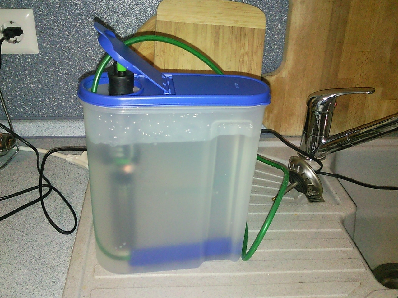

von Karl H. (kbuchegg)
Bem Ikea gibt es auch breite, schmale, hohe Haushaltsdosen für kleines
Geld.

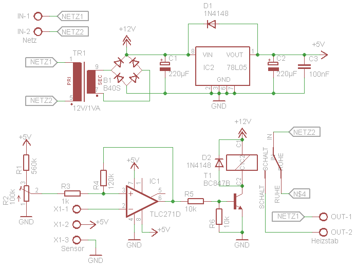

von Kollektorstrom (Gast)
Ich habe hier bewusst "Küvettenbau" geschrieben, da ich eigentlich nur
den Bau der Küvette beschreiben wollte, nicht die Technik.
Momentan suche ich einen Kunststoffstab, in den ich in regelmäßigen
Abständen Löcher bohren möchte und anschließend mit dem Heißluftföhn im
90°-Winkel biegen. Da dran kommt dann ne stinknormale Aquarienpumpe.
Heizung habe ich bereits bestellt und auch schon eine in Gebrauch. Bei
den meisten Heizstäben lässt sich die Temperatursicherung durch
geeignetes Bearbeiten des Kunststoffdrehreglers umgehen, d.h. man muss
den Regler weit genug aufdrehen können. Meine aktuelle Steuerung besteht
aus einem LM35 samt Komparator. Schaltplan anbei. Der LM35 wird mit
Epoxidharz in das hintere Ende einer Einweg-Kunststoffpipette
eingegossen.
Ich plane zur Zeit eine neue Steuerung mit Display und Unterstützung für
LM35 UND DS18S20. Das mag manch einer Übertrieben finden, ich denke
jedoch, dass es eine schöne Übung ist, solange man Programm und
Schaltung selbst entwickelt.

PS: Meine Küvette entstand mit dem Anspruch, noch dazu sauber
auszusehen. Sicherlich kann man auch im Gurkenglas, Eimer, Plastikwanne,
etc. ätzen und auch mit der Hand umwälzen und die Säure vorher in der
Mikro warmmachen. man kann, muss aber nicht.
>Der Wärmewiderstand macht an dieser Stelle eigentlich nur, das der
>Sensor langsam reagiert.
>Die großen Wärmekapazitäten in der Anordnung machen aber, das sich die
>Temperatur auch nur langsam ändert. Damit passt das denn alles wieder.
Kann ich bestätigen. Die Temperatur der Lösung schwankt stärker, als es
die Schaltung mitbekommt. Wenn man intelligent einstellt, lässt sich die
Komparatorschaltung exakt auf eigene Anforderungen einstellen.
Die Anzeige der absoluten Werte, wie ich es für die nächste Version
plane, muss dann entweder mit den mehr oder weniger großen Toleranzen
hingenommen werden, oder der Wärmewiderstand muss in Software
eingerechnet werden. Ich persönlich kann mit den Toleranzen lebenn, aber
nicht gut programmieren :-)

Besteht hier Interesse an dem Schaltplan+Programm für die Version2 des
Reglers? Dann würde ich das posten, sobald bei mir alles funktioniert,
kann aber noch dauern, da ich die Bauteile noch nicht habe und zudem die
footprints fehlen (--> Layout noch nichtmal fertig).

von Igor (Gast)
ich lese hier schon eine Weile mit. Handwerklich wäre ich auf jeden Fall
in der Lage mir eine Ätzküvette selber zu bauen, hatte ich auch vor. Auf
der Suche nach einer Heizung hab ich dann aber gestern eine große
"Tupperdose" gefunden. Für 3,65 € alle Anforderungen (Größe,
Temperatur-, Ätzmittelbeständigkeit und vorallem Dichtheit) erfüllt. Da
passen, wenn man die Dose bis oben hin füllt, max 2,5 Liter rein. Zum
ätzen reichen ca. 2 Liter völlig aus. In diesem Zusammenhang auch
wichtig, die min. Eintauchtiefe der Heizung, deshalb 2 Liter. Also warum
sollte ich mir eine Ätzküvette selber bauen? Es gibt für jeden die
passende Dose.
Die Heizung hat mich 5,00 €, die Dose 3,65 € gekostet. Eine alte
Membranpumpe hatte ich noch gehabt. Dann noch für 1,99 € einen 18 cm
langen Sprudelstein, zufällig ist der so schön blau wie der Deckel :o),
gekauft. Der bleibt von allein unten drinnen liegen, also kein gefummle
mit dem Luftschlauch.
Macht alles zusammen 10,64 €. Die Dose ist innen so schön glatt dass die
Saugnäpfe der Heizung dieselbe wunderbar in Position halten. Jetzt noch
die Heizung tunen und los geht`s.
Alles wird gut!
Igor
von Igor (Gast)
Nachtrag:
hab ich noch vergessen:
Wenn ich fertig bin, dann nehme ich die Heizung und den Sprudelstein
raus und Deckel zu. Fertsch!!!
Igor
von noips (Gast)
Den Zweck erfüllt die Dose zwar irgendwie aber ich finde, nicht alle
Anforderungen an eine Küvette sind erfüllt.
Größe (oder eher Volumen):
deutlich zu groß für die Platinegrößen, die sich damit ätzen lassen.
Reichelt-Küvette lässt viel größere Platinen mit weniger Ätzlösung
ätzen. Zu den Nachteilen des großen Volumens siehe
Beitrag "Re: Ätzküvette mit Ikea Vase und Aquarienteilen"
Was man sich noch von einer Küvette wünscht ist gute Durchsichtigkeit,
damit man den Ätzvorgang sehen kann, sonst musst du die Platine ja u.U.
mehrmals rausnehmen. Die Dose ist zwar etwas durchsichtig aber feinere
Strukturen lassen sich da sicher nicht erkennen.
Du hast einen Rückschlagventil nicht erwähnt, benutzt du einen? Wenn
nicht, so solltest du es. Damit erhälst du deine Pumpe länger. Dazu gibt
es hier mehrere Beiträge.
Aber nicht, wenn der Deckel luftdich zuschließt! Siehe hier im Abschnitt
Entsorgung:
http://www.mikrocontroller.net/articles/Platinenherstellung_mit_der_Photo-Positiv-Methode#Entsorgung
> langen Sprudelstein
So einen würde ich mir auch gern kaufen. Wo hast du ihn denn bekommen?

von Igor (Gast)
@ noips
im großen und ganzen kann ich deine Einwände verstehen.
Ich unterstelle jedoch, alle die sich eine Ätzmaschiene selber bauen,
wollen Platinen nicht in großen Stückzahlen herstellen, dann sollte man
sich schon eine professionelle Ätzmaschiene kaufen. Ich habe vielleicht
2 Projekte mit maximal 10 Platinen pro Jahr. Die Aufgabe, nämlich
Platinen meiner Projekte zu ätzen, habe ich mit minimalem Aufwand und
geringsten Kosten gelöst.
Mir ist klar, dass ich bei meiner Ätzmaschiene  Abstriche machen muß.
600 Gramm NaPS kaufe ich bei Reichelt für 5,75 €. Daraus lässt sich 2,4
Liter Ätzlösung herstellen. Das reicht schon eine Weile und ich könnte
eine Menge Platinen damit ätzen.
Ich finde es nicht schlimm die Platine rauszunehmen um zu schauen wie
weit sie ist.
Ein Rückschlagventil verwende ich nicht, warum?!? Damit einem die
Ätzflüssigkeit nicht in die Pumpe läuft? Die Pumpe hat ein paar Jahre
ohne Probleme ein kleines Aquarium mit feinen Luftbläschen versorgt - da
mach ich mir keine Sorgen, vielleicht hat sie ja ein integriertes
Ventil?!? Wer will kann die Pumpe ja höher wie den Flüssigkeitsstand
stellen. Dann passiert da auch nichts.
Ich glaube nicht das der Deckel absolut dicht ist. Sollte Druck
aufgebaut werden dann kann der gut entweichen.
Den Sprudelstein hab ich gestern im Grünen Warenhaus in Beverungen
gekauft. Das ist ein Laden für Tierbedarf. Die Aquaristik- Abteilung ist
ganz ordentlich.
Alles wird gut!
Igor
von noips (Gast)
Igor schrieb:
> Alles wird gut!
Ist das eine wörtliche Übersetzung von:
Все будет хорошо!
Oder kannst du doch nicht Russisch?
Es verwenden meinem Eindruck nach die meisten hier einen
Rückschlagventil.
eben ein Aquarium, kein Ätzbad! Bei Ätzlösungen können kleine Mengen an
Dämpfen auf die Dauer schon schädlich sein. Siehe dazu z.B. den Link
unten oder einen der vielen anderen Beiträge (nach Rückschlagventil
suchen).
Beitrag "Pumpe für das Ätzbad"
Wie du aus den Beiträgen hier lesen kannst, hat auch das Höherstellen
der Pumpe nicht viel geholfen. Rückschlagventile verwendet man übrigens
auch bei Aquarien (die gibts an jedem Aquaristik-Stand) um so mehr sind
die bei Ätzbädern wichtig.
