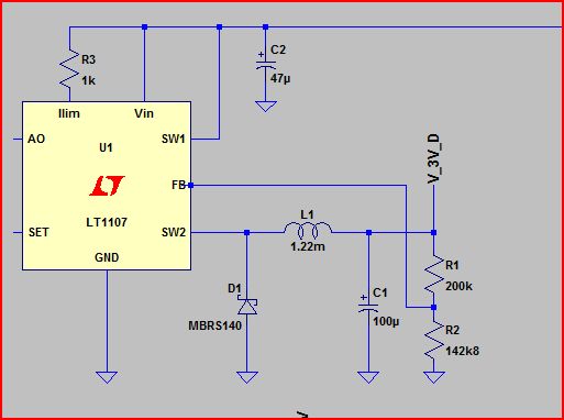

Ich versuche gerade einen Schaltregler auszulegen und simuliere das
ganze erstmal mit LTSPICE.
Das IC ist der LT1107 und ich will ihn als Buck-Converter verwenden.
Laut Datenblatt berechnen sich die Werte folgendermaßen:
Ipeak: Spitzenstrom durch die Induktivität
Iout:  gewünschter Ausgangsstrom (hier 20mA)
DC:    Duty-Cycle (50% beim LT1107 -> 0,5)
Vsw:   Spannungsabfall am internen Schalter (~1,5V laut Datenblatt)
Vout:  gewünschte Ausgangsspannung (hier 3V)
Vin:   minimale Eingangsspannung (hier 10V)
Vd:    Spannungsabfall an der Diode (~0,6V)
Das setze ich jetzt da ein:
Die Induktivität berechnet sich nach:
Vin(min): 10V
Vsw:      1,5V
Vout:     3V
Ipeak:    31,65mA
ton:      7us laut Datenblatt
Eingesetzt:

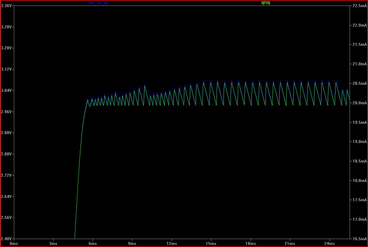

Das habe ich jetzt simuliert, den Schaltplan und der Ausgang sind in den
Anhängen zu sehen.
Da ist ja jetzt noch ein recht großer Rippel auf dem Ausgang - ist meine
Berechnung falsch, ist das normal und geht nicht anders, oder wie kann
ich es sonst noch abändern? TPs noch dahinter?
Ich wollte ggf. auch analoge Teile aus der Spannung versorgen. Ggf. muss
also noch ein Linearregler dahinter...der LT1107 hat auch intern
irgendeine Möglichkeit zur nachträglichen Regulierung - die muss ich mir
jetzt mal anschauen.
Hat einer 'nen Tip? Es geht erstmal mehr darum, ob der Rippel so normal
ist, oder ich einen Fehler habe.
