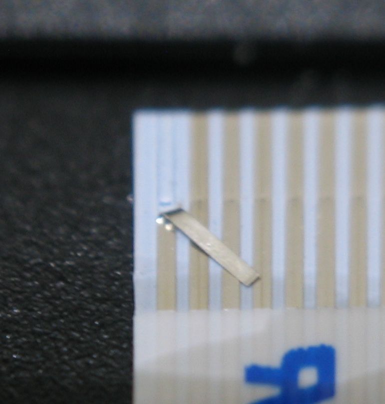

Ein Problem warum bei mir nichts ging sieht man im Anhang, zum Glück hat
das nichts kaputtgemacht.
