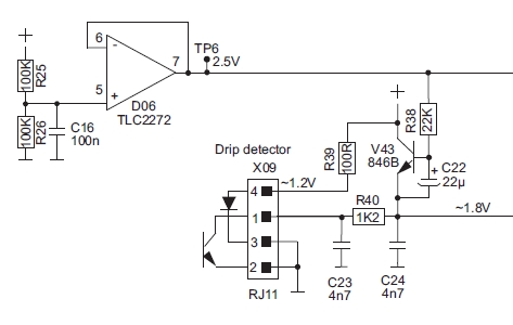

ich bin neu hier und möchte gerne eine Schaltung analysieren. Bin ein
junger Elektro-Ingenieur, damit ihr meine Kenntnisse kennt.
Zum Schema:
Das ist ein Teilauszug von einer Tropfen Messeineinrichtung. Mit dem LED
+ Phototransistor wird ein "vorbei fliegender" Tropfen detektiert. Nun
verstehe ich den Output bei ~1.8V nicht genau bzw. das Zusammenspiel von
V43 und C22. Anscheinend ist dieser Sshaltungsteil dafür zuständig, dass
ein Tropfen auch gut detektiert wird, wenn der Tropfen nicht genau
zwischen LED + Phototransistor hindurch fliegt.
+ steht für 5V. Der Impedanzwandler bzw. Spannungsfolger muss man mir
nicht erklären.
Vielen Dank

Komische Schaltung, kann ich nicht so recht deuten. Sieht aus wie ein
ansichtlich hochohmiger Spannungsregler für 1,8V. Fliegt der Tropfen
vorbei, zieht der Phototransisitor diese 1,8V nach unten. Aber irgendwie
merkwürdig.

Das Spannungsgefälle von TP6 zu den 1,8 Volt ist ja nicht sehr groß.
Durch R38 fließt der Basisstrom von ca. 4,5µA. Bei diesem Strom beträgt
die BE-Spannung nur 0,6 Volt. Bei einem hFE von ca. 330 fließt ein
Emitterstrom von ca. 1,5mA. Dieser Strom wird von wird durch C22
kurzfristig konstant gehalten bzw. kann sich während des Durchfluges
eines Tropfens nicht ändern, deshalb wirkt V43 als Stromquelle.
Da ja "kein Tropfen" der Normalzustand ist, muß der Kollektorstrom des
Fototransistors ebenfalls 1,5mA betragen. Die Stromquelle aus V43 stellt
sich langfristig auf den Fototransistor ein und es ergibt sich der
Arbeitspunkt mit 1,8Volt. Stört nun ein Tropfen diesen ausgeglichene
Zustand kurzzeitig, Fließt der Strom durch V43 weiter, nicht jedoch
durch den Fototransistor. Der überflüssige Strom lädt C23 und C24 auf.
Es ergibt sich nach dem RC-Glied ein kurzer positiver Puls.
