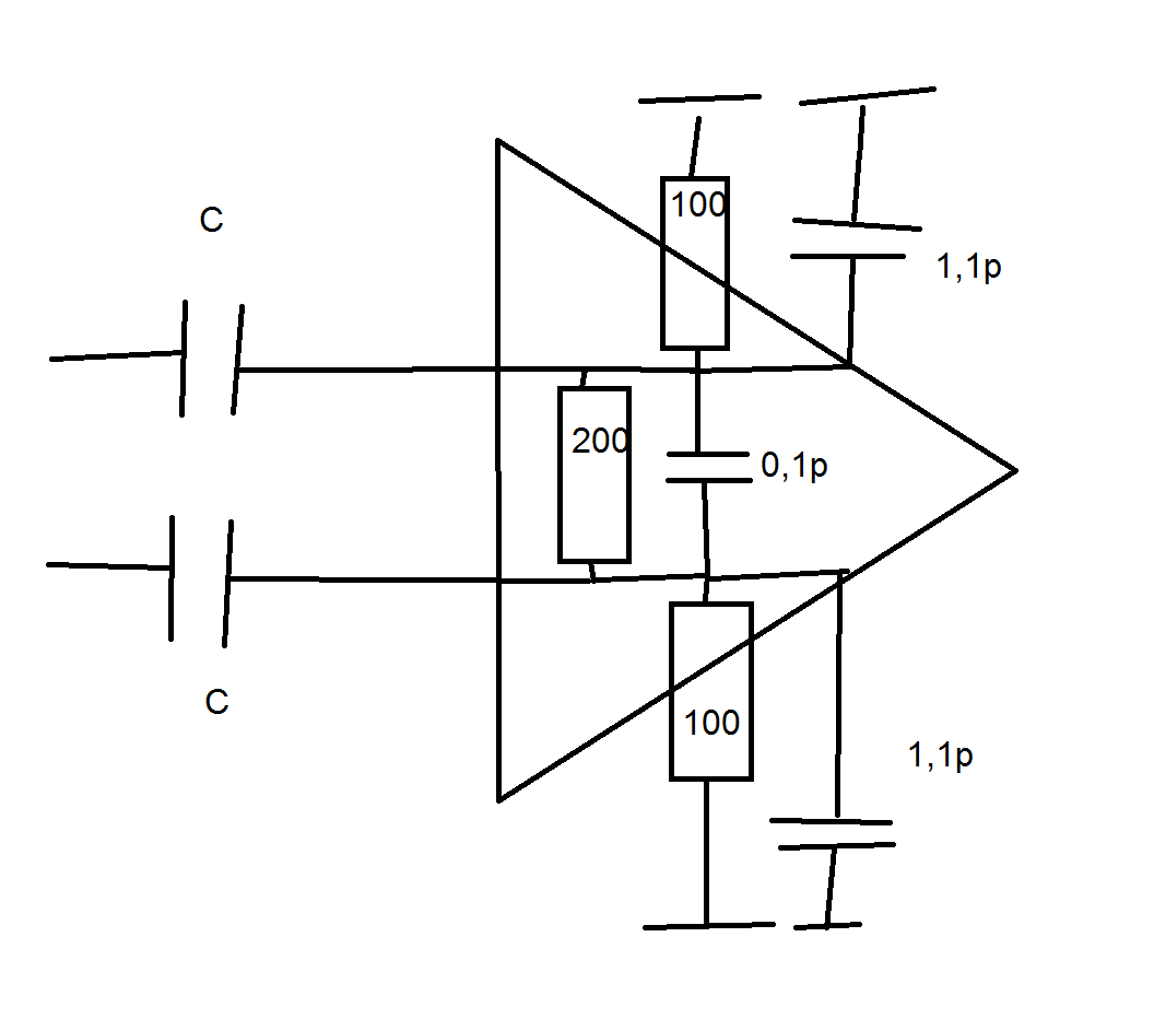

Hallo, ich will einen verstärker mit folgendem VGA bauen:
http://www.analog.com/static/imported-files/data_sheets/AD8369.pdf
Auf seite 2 sind die Daten für die Input gegeben. Wenn ich das Richtig
sehe, müsste dann das ESB so aussehen wie in meiner Graphik.
Ich will die AC Kopplung so bauen, dass die 3dB GF bei 10kHz liegt.
Aufgrund der Ganzen Kapazitäten kann ich ja nicht einfach fg=/ 2PI RC
nehmen.
Kann ich die Kapazitäten darin einfach ignorieren? Diese machen ja im
Prinzip den Hochpass der das ganze begrenzt und sollte in dem Bereich
noch keine Rolle spielen?
Wie behandel ich den Parallelwiderstand zwischen + und -?
wenn der nicht währe, könnte man ja einfach den 100R für den Hochpass
nehmen? nehmen.
Kann ich den mit dem 200R als Parralelwiderstand rechnen? so R= 100Ohm
|| 200 Ohm?

Du musst Rges = 200||(100+100)Ohm = 100 Ohm nehmen.
Außerdem sind die Koppel-Cs in Serie.
fg = 2/(2*pi*Rges*C)
Falls dein Generator auch 100 Ohm differentiellen Ausgangswiderstand
hat, dann musst du das zu Rges addieren. Das heißt der Wert von C in
obiger Formel halbiert sich.
