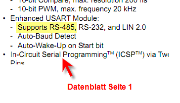

muß 2 PIC's über ca. 10m miteinander verbinden. Einer davon ist ein
16F887, der andere ein 16F1827. Habe die Datenblätter studiert und
bemerkt, daß:
- der 16F887 ausdrücklich RS-485 supportet (Anhang "Forum_16F887)",

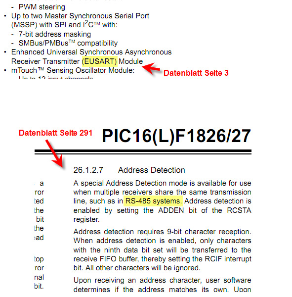

- der 16F1827 zwar USART hat, aber kein Kommentar zu RS-485 (außer im
Datenblatt auf S.291, siehe Anhang "Forum_16F1827").
Meiner Meinung nach müßten beide 485 können, aber sicher bin ich mir
nicht (sorry, ist mein 1. Projekt in dieser Art).
Was meint Ihr dazu??

Hi
Das geht mit jedem Controller, der eine UART hat. Das was dort
angesprochen (9-Bit-Mode) wird ist nur interessant, wenn es mehr als 2
Controller werden.
MfG Spess

das 9. Bit ist auch für die Addressierung gedacht in Bussystemen, wenn
man das RS485 als Bus verwenden will, dann muss man es bedenken
darüber hinaus
RS485 ist doch verdrilltes Kabel, beachten muss man, dass es nur
Halbduplex kann...
darüber hinaus ist es doch mit RS232 kompatibel, also vom Protokol
her....
man sollte also bei der Nutzung der EUSART, diesen entsprechend
konfigurieren :)
dann sollte es klappen
