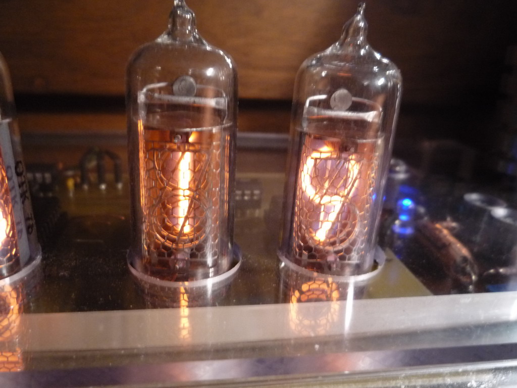

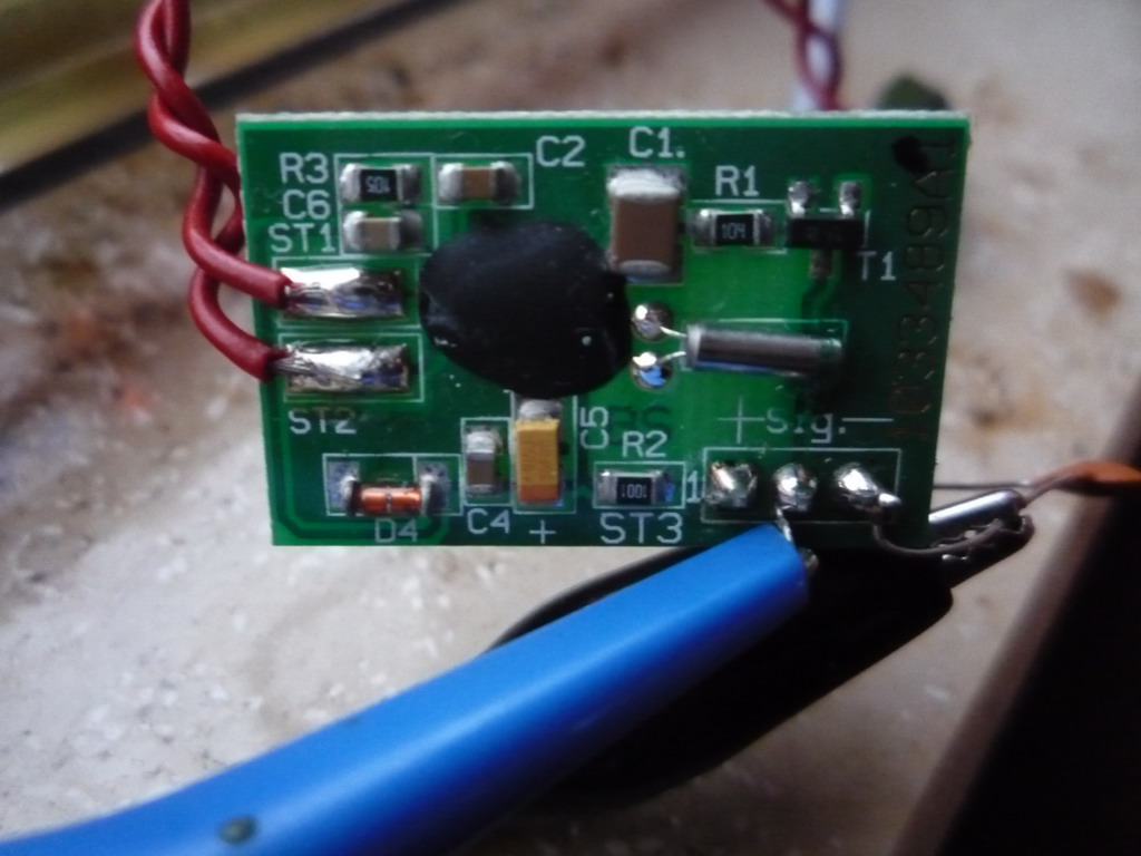

Guten Morgen Jungs Ich habe eine DCF Nixie Uhr die seit Monaten am gleichen Ort im Wohzimmer steht. Die Uhr funktionierte auf Anhieb. Es wurde seitdem NICHTS verändert. Nun habe ich gestern abend festgestellt, daß die Uhr die Anzeige bringt, wie wenn man die Uhr einschaltet, zeigt die Software Version an. Nach dem aus und einschalten, scheint die Uhr sich nicht zu syncroniesieren. Hat jamend eine Idee woran sowas liegen könnte ?
#2576415
Worauf willst du hinaus? Schaltest du sie jeden Morgen ein? Wie war der Empfang, bzw. wurde das die letzten Monate Kontrolliert? Gibts überhaupt eine Möglichkeit den Empfang zu kontrollieren? Software Version 1 sagt niemanden was, was soll man mit dieser Aussage anfangen? Ist die Version falsch, oder sollte sie etwas anderes zeigen? bzw. wird was anderes erwartet? Man muss nichts an der Uhr ändern um den Empfang zu stören, da kann schon die Lage des Empfängers viel machen oder die Nachbarn haben sich vielleicht ein störendes Gerät gekauft? Sind Empfänger und Uhr in einem Gehäuse? ... Keine Ahnung, gibt viel zu wenig Info. "Mein Auto läuft nicht mehr, ist ein Opel, habe nichts geändert aber heute morgen sprang er nicht mehr an, er hat das Nummernschild GH EB 123." M.
Hast recht, habe zu schnell gepostet also Worauf willst du hinaus? - Das die Uhr seit gestern nicht mehr läuft Schaltest du sie jeden Morgen ein? - Nein die Uhr "tickte" seit Monaten non Stop Wie war der Empfang, bzw. wurde das die letzten Monate Kontrolliert? - Der Empfang war OK ( es gibt nur die Möglickeit mit meiner anderen DCF Uhr zu vergelichen ( die habe ich jetzt auch im Wohnzimmer die läuft ) Software Version 1 sagt niemanden was, was soll man mit dieser Aussage anfangen? Ist die Version falsch, oder sollte sie etwas anderes zeigen? bzw. wird was anderes erwartet? - Die Version im AVR ist OK, lief ja monate lang. Die Anzeige jetzt ist genau das gleiche, wie am Anfang war, wenn ich die Uhr einschaltete, nach der Syncronisation wechselte die Anzeige auf die Uhrzeit. Man muss nichts an der Uhr ändern um den Empfang zu stören, da kann schon die Lage des Empfängers viel machen oder die Nachbarn haben sich vielleicht ein störendes Gerät gekauft? Wohne ich in einem 2 Familienhaus, Nachbar kenne ich sehr gut, es gibt nichts neues im Haus Sind Empfänger und Uhr in einem Gehäuse? - Nein getrennt von Anfang an. ca 1 Meter Kabel wurde verwendet.

Thomas der Bastler schrieb: > ist auf MC34063 Basis Ja, das ist eine Störquelle. Aber wenn es so von Anfang an funktioniert hat, kann es eigentlich nicht am Aufbau liegen.
Bau mal in die Software eine LED ein, die einfach nur den Impuls anzeigt, also LED = DCF77-Input-Pin. Dann siehst Du sofort, ob überhaupt was empfangwn wird und wie lang die Impulse sind. Die 1- und 0-Bits lassen sich gut unterscheiden. Peter
Ist etwas schwieriger, weil das Programm in Assembler geschrieben wurde, habe keinen Plan, habe nur mit der HEX File den AVR geflasht. Die Uhr ist fertig ins Gehäuse eingebaut...ich tendiere eher dazu, dass ich am Montag das DCF Modul mit dem Scope mal anschauen, ich vermute das Problem liegt dort...

Also die Versorgung am DCF Modul gemessen, 4.9 V also soweit OK Ich glaube nicht, daß ich das Modul mit 20 mA belasten kann http://www.elv.de/output/controller.aspx?cid=74&detail=10&detail2=28116&flv=1&bereich=&marke= oder doch steht open Collertor ausgang also geht...

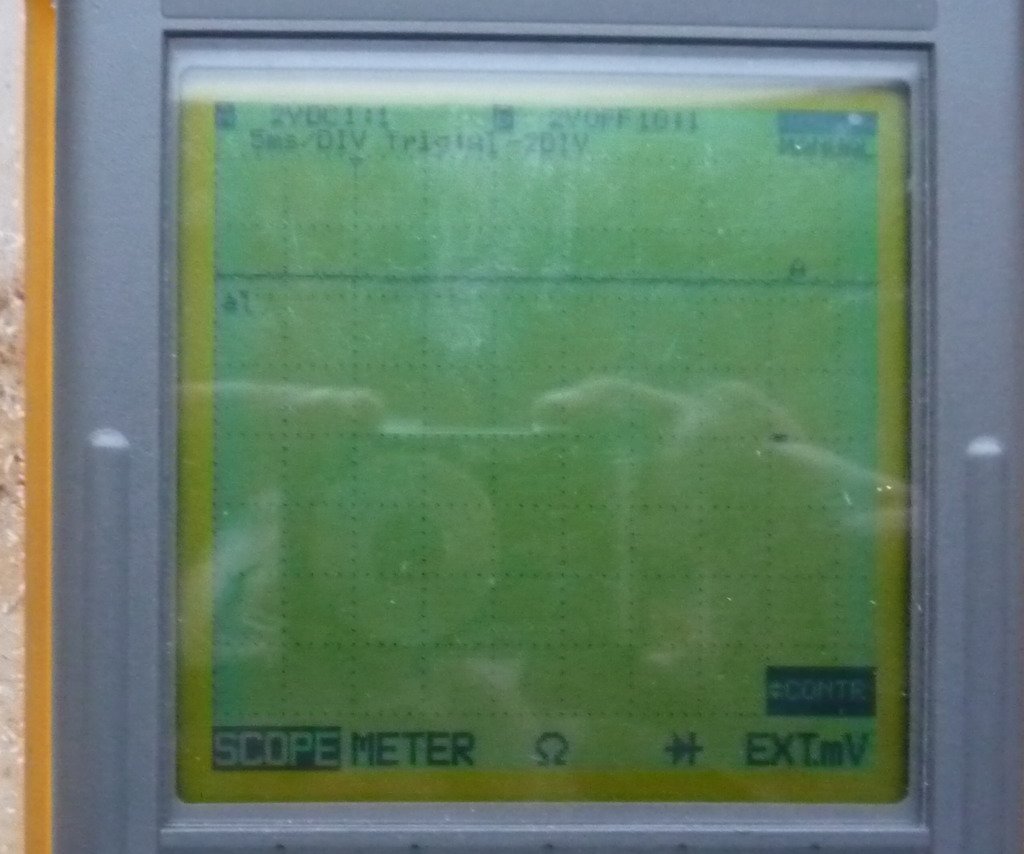

So habe kurz mal was gemessen, also wie man sieht ist der Pegel konstante 5V muss ich einiger Zeit warten oder sollte das Signal gleich anstehen ? Die Uhr wurde nicht ausgeschaltet also müsste das Signal anstehen. Die Antenne ist quer richtung Frankfurt gerichtet

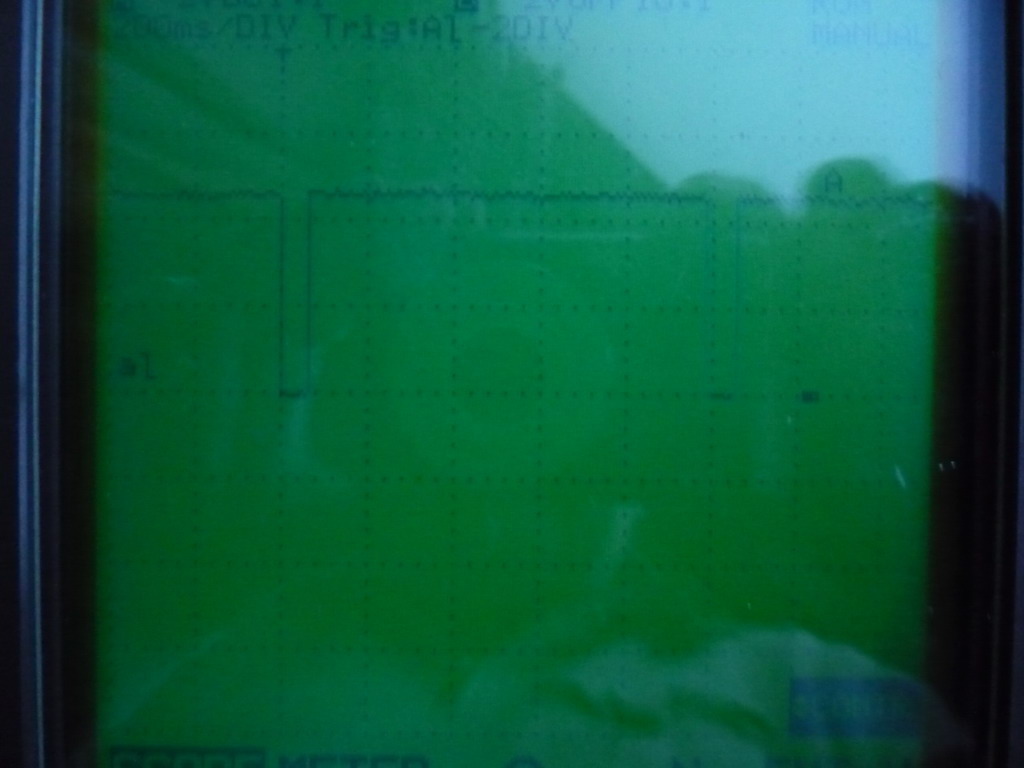

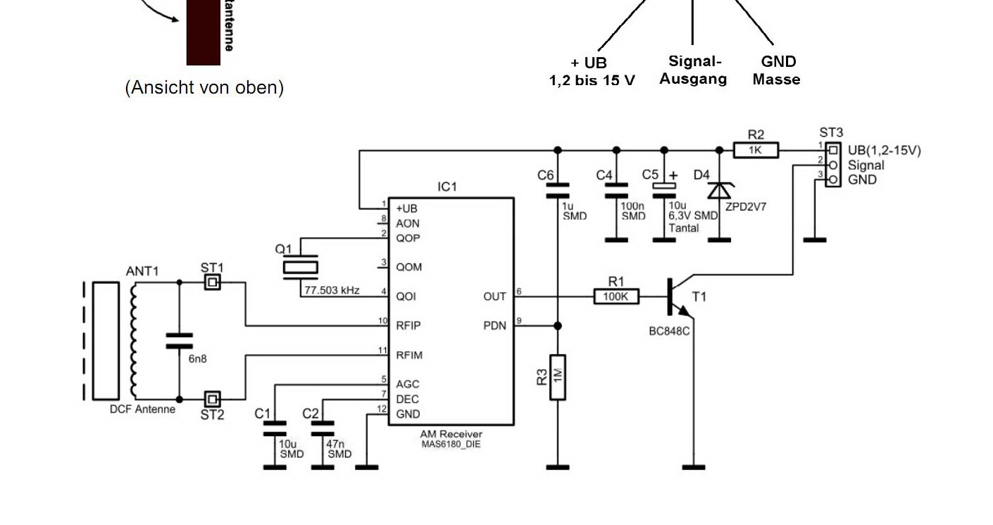

Also am Ausgang des ICs Pin 6 Messe ich folgendes siehe Bild

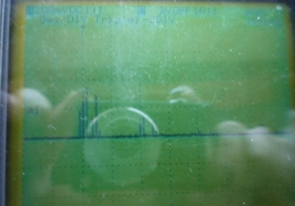

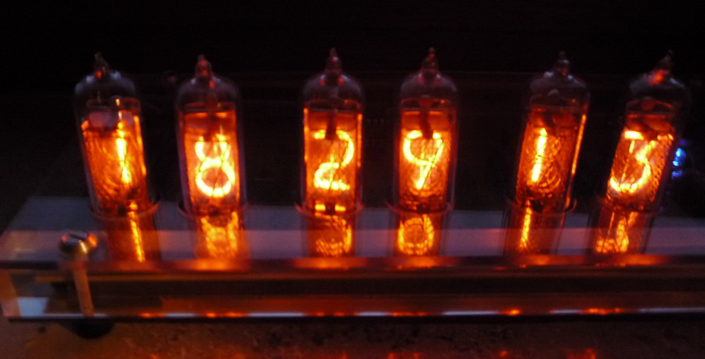

So Fehler gefunden . So sieht jetzt das Ausgangssignal aus...und die Uhr
Thomas der Bastler schrieb: > So Fehler gefunden . So sieht jetzt das Ausgangssignal aus Und? Wo lag der Fehler? Gruss Harald
Und woran lags?
Tja am Widerstand war das Signal da, an der Basis ganz was merkwürdiges..so habe ich den Widerstand und den SMD Transistor nachgelötet dann wars wieder perfekt !!
