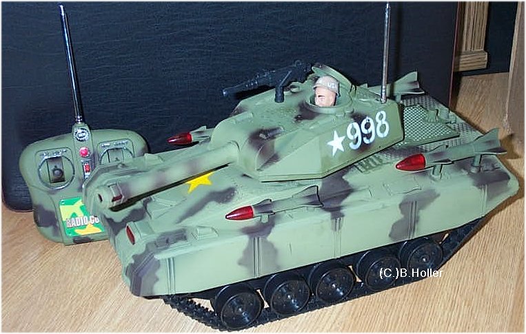

Ich hab mal nen Bild hier drangehängt von dem Modell. Das Bild hab ich
per zufall von einer E-Bay Seite entnommen.
Das Modell wurde bereits modifiziert ,nur was ,das schreib ich hier
lieber nicht rein :-))))
Gruß Gerd
