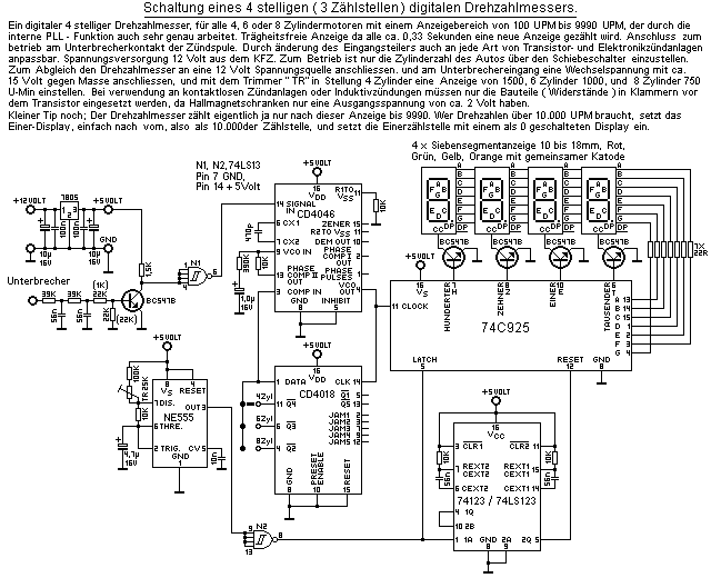

Doch, ich weiß das ich es kann, halt nur nicht wie! Meine Fragestellung
war aber vielleicht auch etwas ungünstig gewählt. Ich meine natürlich
die Zündimpulse noch vor der Zündspule abgreifen, quasi direkt nach dem
Impulsgeber. Dort wird man aber sicherlich auch Probleme kriegen, da das
ganze ja beim Zünden induktiv zurückschlägt. Frage: Wie kann ich nun das
ganze verwirklichen? Kenne mich leider in solchen elementaren
Elektroniksachen noch nicht so gut aus. Kann mir vielleicht jemand mit
einer Schaltung helfen, die meinen liebsten Mikrocontroller auch
zuverlässig schützt? Ich bin für jede Hilfe dankbar!
PS: Programm ist schon erstellt und die Zündimpulse simuliere ich mit
Hilfe der parallelen Schnittstelle meines Computers. Funktioniert auch
einwandfrei - mir fehlt halt nur noch die Schaltung zum Anschluß!
also wie du richtig erkannt hast schlägt kurz vor der Zündspule auch
zurück. Jetzt kommt es aber darauf an was für ein Zündsystem du hast.
Kontaktgesteuerte Zündung o. Transisotrzündung mit Induktiv- o.
Hallgeber o. hast du ne kombinierte Zünd-u. Einspritzanlage.
Wenn du das nicht weißt dann schreib mal was für ein Auto du fährst.
Wäre es nicht einfacher das du dir die Amaturen holst wo der
Drehzahlmesser schon drin ist.

Würde es mittels Hochspannungsdiode u. Kondensator o. Wiederstand
probieren.

ich bin auch schon längere Zeit auf der Suche nach einer Eingangsstufe
für meine Motorrad-Ganganzeige. Erprobte Schaltungen scheinen wirklich
rar zu sein. Eine Schaltung die ich vor kurzem gefunden habe befindet
sich im Anhang. Sag bitte Bescheid, wenn Du Dein Projekt zum Laufen
bekommen hast.
Gruß Axel

Die Schaltungen sind meiner Meinung nach relativ kompliziert aufgebaut.
Habe das früher mal an meinem Fiat Uno gemacht. Vor dem Zündverteiler
einfach das Signal abgreifen (ist meistens ein grünes Kabel). Über eine
Z-Diode (15V) gegen Masse, einem Spannungsteiler für die max. 5V am
Controllereingang und danach einem geeignetem Tiefpaß, damit Störspitzen
geglättet werden, das Signal an den Controller-Pin führen.
(Da die Klemme 30 12V hat, muß der Spannungsteiler die 15V der Z-Diode
auf 5V teilen können.)
