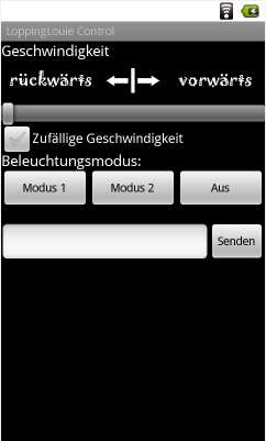

#2650541
Also ich hab steuere mein Looping Louie über mein Android Handy ;-)
App hab ich mit Eclipse und dem AndroidSDK programmiert. Als Basis kann
man den Bluetooth Chat aus den mitgelieferten Beispielen nehmen. Was für
ein Bluetoothmodul willst du verwenden? Für ein BTM222 muss nur die UUID
umstellenm wie z.B. hier erklärt:
http://blog.bastelhalde.de/?p=274
Mit dem Chat kannst du dann schon strings an das BTM222 senden und von
dort empfangen. Dann nach belieben Buttons und Slider einbauen...
Ich hab übrigens noch Platinen für das BTM222:
Beitrag "[V] Platinen für Bluetoothmodul BTM 222"

#2651435
Vielleicht hast du was Wichtiges aus dem Code entfernt? Test halt mal ob
der unveränderte Bluetoothchat noch geht. Für die ersten Versuche würde
ich das Handy mit dem PC verbinden und dann mit einem Terminalprogramm
wie HTerm senden und empfangen.
Mein Programm sieht bis jetzt so aus wie im Anhang. Das unten ist
Überbleibsel aus dem Chat, das ich zu Testzwecken mal drin gelassen
habe.
für einen Button, zieh einfach einen Button in dem main.xml auf deine
Oberfläche. Nennen wir ihn button1.
public class BluetoothChat extends Activity {
   private Button buttonMode1;
   public void onCreate(Bundle savedInstanceState) {
      // Initialize the button with a listener that for click events
      buttonMode1 = (Button) findViewById(R.id.button1);
      buttonMode1.setOnClickListener(new OnClickListener() {
          public void onClick(View v) {
              sendMessage("Der zu sendende Text");
Das ist eigentlich schon alles...
