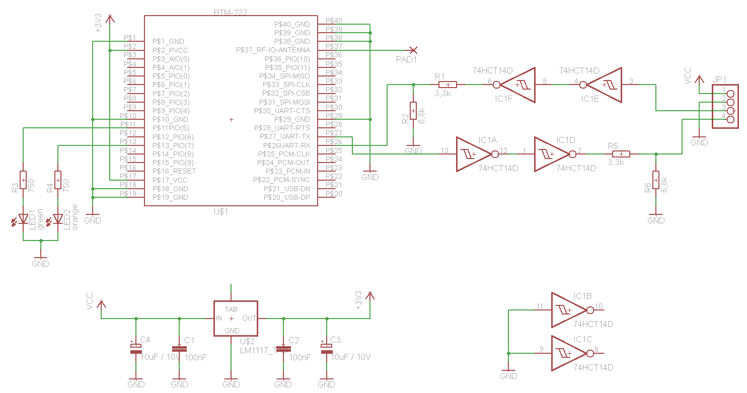

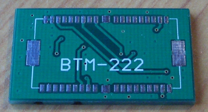

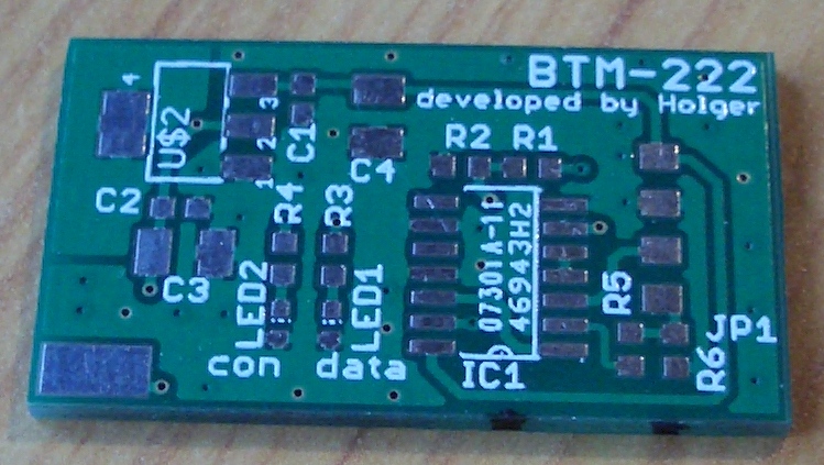

Hallo, ich habe noch unbestückte Platinen für das beliebte Bastler-Bluetoothmodul BTM 222 übrig. Die Platine ist 35mm x 20mm groß. Mit diesen Modulen kann man einfach eine drahtlose Verbindung von einem PC oder Android Handy (wofür ich es brauche) über einen virtuellen COM-Port herstellen. Es ist auch möglich 2 Module miteinander zu koppeln. Es ist ein Pegelwandler vorgesehen und kommt somit mit 3,3V oder 5V Pegeln zurecht. Ein 3,3V Spannungsregler ist auch auf der Platine. Eine Platine kostet 4 Euro + Versand. Versand muss ich mal schauen, aber ich denke mit 1 Euro in kommt man schon hin. Pegelwandler (1 Euro) oder Spannungsregler (0,50€) können solange Vorrat reicht auch dazu erworben werden. Platine ist getestet und funktioniert. Ich hab Bilder von einer bestückten Platine angehängt. Preis bezieht sich aber lediglich auf eine Unbestückte. Das BTM 222 gibts bei ebay für 12 Euro mit Versand. Jemand Interesse?

Was Zeigen LED 1 und 2 an? das ganze sieht mir fast aus wie dieses hier: http://robotrack.org/include.php?path=article&contentid=278 Da bei deinem leider die Doku fehlt, weiß ich nicht, ob deines eine abgespeckte Version ist, oder was feines neues. Was mich mehr interessiert, warum spendierst du keine integrierte Antenne? Trotzdem gefragt: hast du noch welche auf Lager? Gruß Jan

Hätte hinteresse an einer Platine hast du zufällig nen 74HCT14D noch rumliegen und kannst den mir abtreten ? den Rest hab ich da. @ JAN das ist Verbindung und DATA

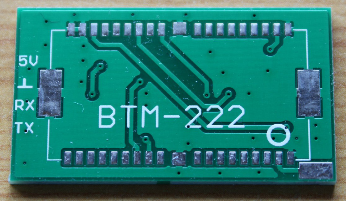

Ja, die Schaltung ist so ziemlich gleich. Leds zeigen, wie schon gesagt, an, ob eine Verbindung zu einem anderen Gerät besteht und ob gerade Daten übertragen werden. Wegen einer Chipantenne testet ein anderer Forumbenutzer grad etwas. Wir werden dann eventuell das Layout abändern. Aber mit der Drahtantenne bin ich mit dem Empfang eigentlich mehr als zufrieden. Kommt halt immer drauf an wofür man es braucht... Habe jetzt wieder welche mit etwas verändertem Layout. Das Antennenpad ist nicht mehr durch eine DuKo mit dem BTM verbunden und der Stecker ist beschriftet. Wer also noch eine will...

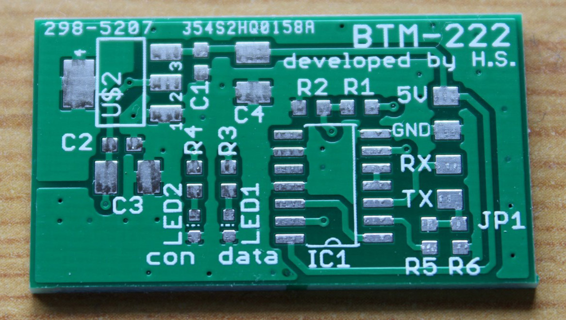

Ein paar sind noch da. Preise wie gehabt 4 Euro pro Stück. 3 Stück für 10 Euro. Bauteile sind auf Anfrage auch noch erhältlich. Und noch mal ein bisschen bessere Bilder...

Hallo, ich wollte nachfragen für was man die Widerstände R5 und R6 benötigt? Es handelt sich dabei ja um einen Spannungsteiler, aber wieso ist der verbaut? Bei RX gibt das für mich ja noch Sinn bei einem 5V Pegel aber bei TX ? Schönen Gruß Johannes
