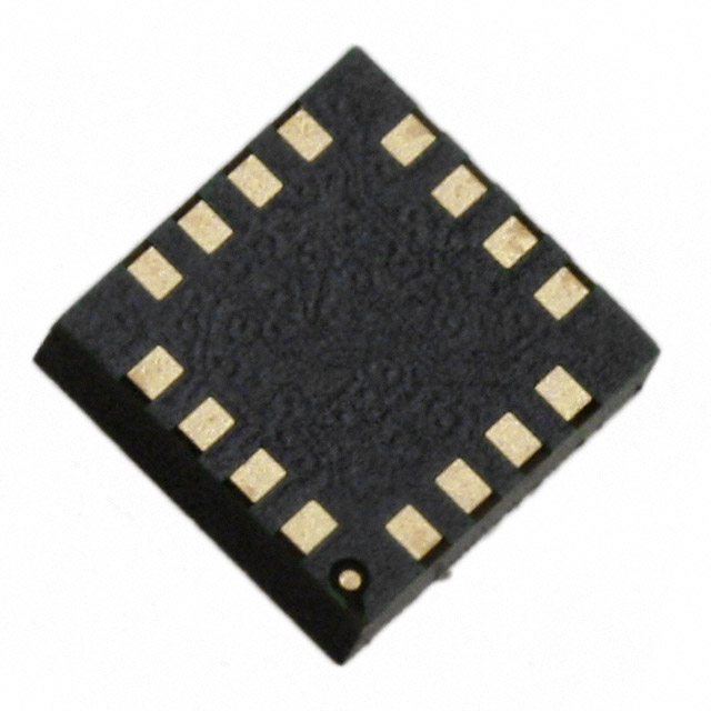

Den HMC5883L gibt's einzeln für 3.72 Eur bei Digikey.
