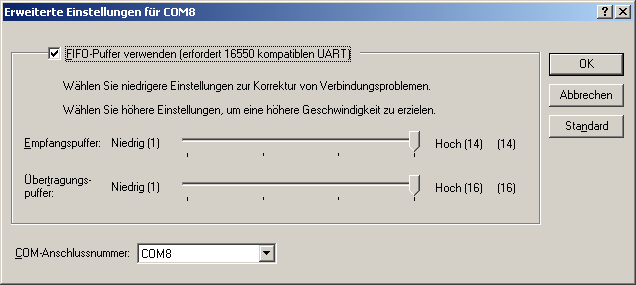

Ich denke das liegt am FIFO den die meisten USB-UART-Adapter
standardmäßig nutzen. Die senden dann erst nach einem Timeout die Daten
aus dem Fifo wenn sie längere Zeit keine weiteren Daten bekommen.
Geht mal auf den USB-UART im Gerätemanager und stell unter Erweitert den
Fifo mal um.

Gast #2581407
Rumspielen mit den Werten des Buffers oder deaktivieren des Buffers
ändert leider garnichts am Timing. Es ist kein Unterschied zu erkennen,
sowohl bei dem Adapter als auch beim USB Dongle.
Hat noch jemand ne Idee wie sich die Anwendung bewegen lässt, sich so
wie HTerm zu verhalten?
Viele Grüße,
Karlo
