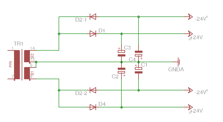

Ich habe einen Trafo vor mir liegen aus einem alten Verstaerker. Gerne
wuerde ich den Trafo nun fuer ein Gainclone Projekt benutzen, das
Problem ist nur, dass die Spannung zu hoch ist.
Der Trafo hat einen Mittelabgriff, ob ich diesen oeffnen kann weiss ich
nicht - ich habe nicht nachgesehen was unter der aeusseren Folienschicht
ist.
Mein gedanke war es jetzt den den Mittelabgriff als Masse zu nutzen (wie
urspruenglich vorgesehen) und dann die uebrigen Abgriffe mit jeweils
einer Delon-Schaltung nochmals zu splitten, damit ich symmetrische
Spannungen bekomme. Ist das so moeglich?
Ich habe mein vorhaben mal in eagle gezeichnet damit es verstaendlicher
wird.
Ich bin mir bewusst, dass Netzspannung nicht zum spielen da ist, und
auch, dass ich so jeweils nur eine Halbwelle bekomme, also staerker
sieben muss hinterher.
Grusz Flo

Entweder die Spannung ist zu hoch, oder nicht.
Deine Schaltung hat zwar 2 Anschlüsse für -24V und 2 Anschlüsse für 24V
und benötigt ungeschickterweise doppelt so grosse Elkos als wenn mand as
gelassen hätte, aber die Spannung ist dieselbe wie bei normaler Erzegung
von positiver und negativer Spannung mit Mittenabgriff.
Falls das also +48V/-48V waren... bleiben das +48V/+48V/-48V/-48V.

Hey MaWin
Da hast du natuerlich recht -_- ich kam auf die unsinnige idee ->
anstatt 48V - 0 bekomm ich -24V - 0 - +24V raus - aber dann waers ja
kein verdoppler... da haette ich auch selber noch drauf kommen muessen..
