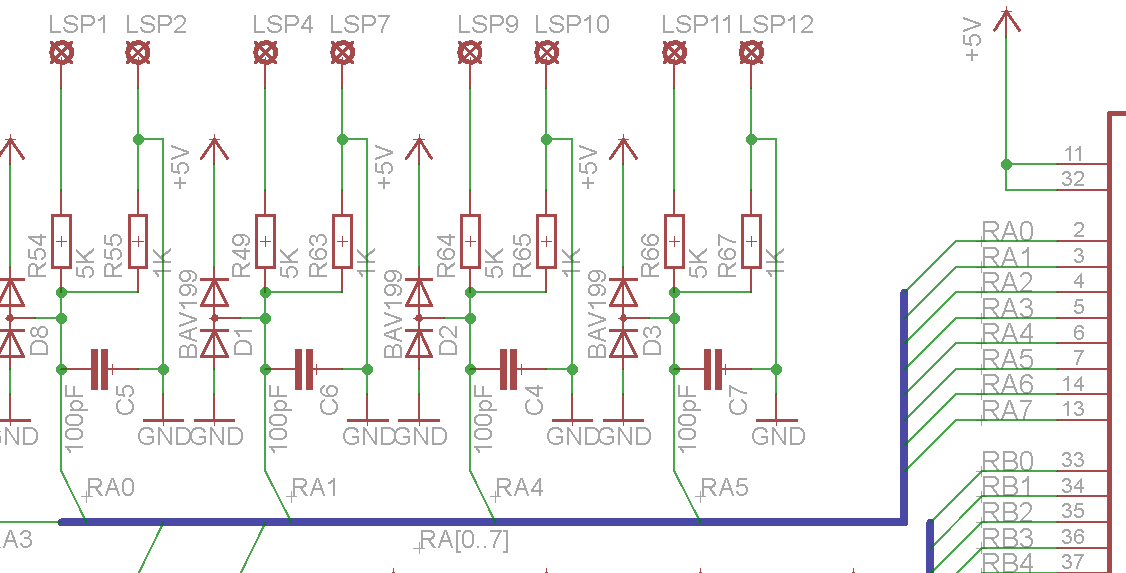

also ich baue grade ein Spannungsmessgerät mit 4 Eingägnen da ich die 4
Kanäle irgendwie schalten kann muss ich sie auf 4 A/D Eingänge legen.
Nun stellt sich mir die Frage wenn ich an allen 4 A/D Kanälen max. 5 V
anlege, würde da nicht der 16F887 extrem warm werden und evtl sogar
kaputt gehen??? Ich habe einen Spannungteiler von 5k und 1k und somit
einen Strom von 30V/6K = 0,005A = 5mA.
Falls es irgendwelche Fragen gibt Meldet euch :)

Schau mal ins Datenblatt, die ADC Eingaenge ziehen ein paar uA, da wird
nichts warm.

Ja aber bei 5mA Bei 4 Eingängen?
von Juergen G. (jup)
Die 5mA fliessen ueber die R's, nicht in den uC.
von Kurt G. (mcsniper)
Also Müsste ich sie beim Programmieren Hochohmig Schalten ???
Ist schon sehr lange her das ich mal nen PIC in den Fingern hatte. Aber
das Datenblatt sagt:
Da musst Du nichts hochohmig schalten. Du musst die Pins als Analog
Eingaenge setzen. Dann ziehen die Pins nur den Strom den der MUX und der
C des sample & hold circuit braucht, das sind idR einige uA.
Jup
[edit]
die Schaltung sieht so OK aus

Hat der PIC keine internen Schutzdioden oder sind die zu schwach für den
geforderten Strom?

Wo denks Du hin, das ist doch ein PIC. Der hat an jedem Pin was anderes,
nur nicht das was Sinn macht.
Aber im gegebenen Fall (Messgeraet) wuerde ich auch bei einem AVR hier
externe Dioden verwenden.
