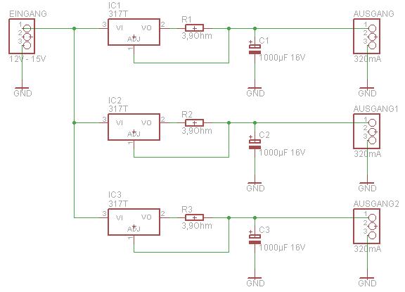

von Bastian (Gast)
Laut den Ratschlägen habe ich folgende Schaltung mal "erzeugt". Siehe
Anhang.
Wäre das denn so i.O.?
von Falk B. (falk)
Die Elkos sind hyperfluid . . .
von Bastian (Gast)
Naja, war in Anlehnung an Jens G.´s Beitrag.
von GroberKlotz (Gast)
Falls wie schon geschrieben das Kfz-Netz "extrem versaut" ist, damit
sind wohl energiereiche Spikes gemeint, solltest Du die C's parallel zu
den LED weglassen un dafür EINGANGSEITIG zwischen Bordnetz und den
LM317s etwas gegen Störungen tun. Ich habe mal kurz in den Artikel
[http://www.mikrocontroller.net/articles/KFZ] reingeschaut. Immerhin ist
da von 100V-Spikes/2ms die Rede welche evt. Deine LM317 zerschießen
könnten.
Entstörmittel sind da eine Drossel (bremst die ansteigende Stromflanke
und danach ein C (bremst den Spannungsanstieg), evtl. auch eine ZD30
parallel zum C.
Gruss GroberKlotz
von Bastian (Gast)
Das ist eine gute Idee, ich danke für die vielen Hinweise.
von Jens G. (jensig)
Naja - eigentlich meinte ich die Regler-lose Variante - also nur mit
einfachem Vorwiderstand (deswegen hatte ich ja was von >20Ohm erzählt,
den man mit dem C zum Tiefpaß (Spikes-Unterdrückung) vervollständigen
kann).
Der LED-Strom ist zwar generell dabei nicht so genau, aber ausreichend
genau genug für eine Kofferraumbeleuchtung.
1000µ nach einem LM317 dagegen ist nicht so das wahre.

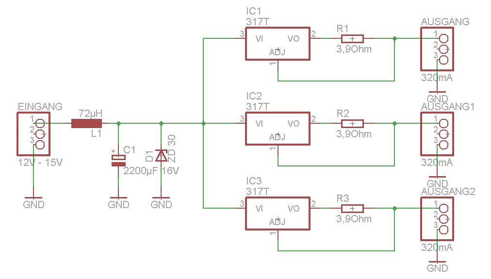

von Bastian (Gast)
Achso. Aber mal eine Frage zum LC-Tiefpass vor dem LM317. Wenn ich eine
Spule dafür auslege, muss das Kernmaterial doch für DC geeignet sein
oder? Also jede x-belibige spule mit 100µH kann ich da zum Beispiel
nicht nehmen.
Die muß ganz einfach für den Strom ausgelegt sein (nicht zu knapp). Das
Kernmaterial sagt Dir nicht, ob die Spule DC-geeignet ist.

von Bastian (Gast)
So schaut die Schaltung jetzt aus. Pro ausgang zwei LEDs. Ich hoffe ich
habe alle eure Ideen beachtet.
