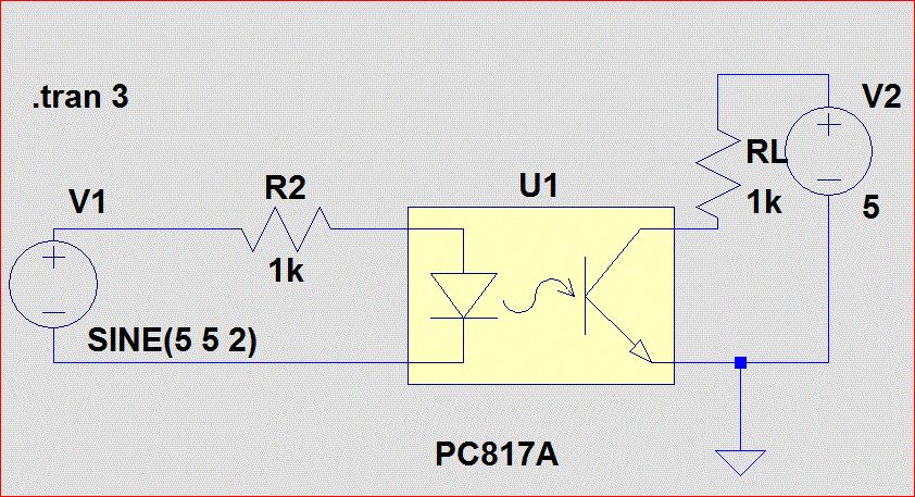

LTSpice und Optokoppler
Gast #2583155
Seltsamer Zufall, den gleichen Fall hatte ich gerade eben auch.
Ich habe statt einer DIREKTEN Verbindung einen 100Meg-Ohm Widerstand
genommen, geht auch, kommt aber der Realität näher.
Wenn ich einen OK einbaue will ich normalerweise ein Potential
trennen. Schätze, daß mit 100Meg-Ohm die "Trennung" kaum gestört wird.
(In der Realität hat die LP und das Innere des OK weniger "Ohms")
Gast #2583174
Danke, soweit war ich auch schon.
"In echt" machen 100Meg und 10 Giga-Ohm wohl keinen Unterschied ;)
War nur nicht sicher, ob es irgendwo in LTSpice "mehrere unabhängige
GND" gibt, oder so. Scheint wohl nicht so zu sein.
Danke für die schnellen Antworten
#2583500
Spice ist an sich kein Schaltungssimulator. Es ist ein numerischer
Matrixsolver für lineare Gleichungen und Differentialgleichungen. Beim
verwendeten Lösungsverfahren ist immer ein Bezug zur Masse notwendig.
Das Verfahren braucht einen Null-Knoten.
Nimm doch den Minuspol der Spannungsquelle V1 und hieve den mit einer
weiteren Spannungsquelle auf sagen wir mal -100V(hab ich jetzt völlig
willkürlich gewählt). Bei zu großen Werten wird die Genauigkeit der
Simulation in Mitleidenschaft gezogen, da nur relative Toleranzen als
Abbruchkriterium des Matrix-Lösungsverfahrens unterschritten werden
müssen.
Dasselbe gilt für zu große Zweigimpedanzen. Die 100GΩ-Geschichte ist
also mit Vorsicht zu genießen.
Solang du weißt, dass die Schaltung nachher mit getrennten Massen
funktionieren wird, kannst du den Minuspol von V1 auch mit Masse
verbinden.
Durchbrucheffekte sind in den Optokopplermodellen nicht mit eingebaut,
die musst du also auch nicht simulieren.
mfg mf
