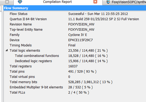

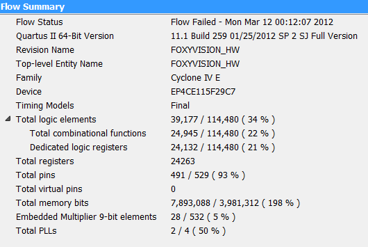

in der Sim funktioniert es gut nur mit Quartus bei der Synthese motzt
er, er hätte nicht genügend M9K Memory Blöcke (432 x 4069Bit M9K).
Wenn ich im letzten Prozess folgendes auskommentiere:
avs_readdata <= sig_NULL & sig_NULL & sig_NULL & sig_NULL & FrameBuffer(RawAddr)(ColAddr);
dann kommt keine Fehlermeldung. Ich habe 2 complilation reports als Bild
hinzugefügt.
Auch habe ich
ausserhalb des Prozesses gesetzt, kommt dieselbe Fehlermeldung.
Mache ich da was falsch?
Danke und Gruss
Antonio
Gast #2589795
Schau Dir mal Deinen zweiten Report an. Vor allem die Zeile mit den
memory bits.
Du brauchst zu viele davon.
Wenn Du Deine avs_readdata-Zeile auskommentierst, optimiert Dir der

habe es im neuen Projekt compiliert. Ist ja eigentlich klar, dass es
nicht geht --> 24 x 640 x 480 = 7'372'800. Da sind einige memorys zu
wenig.
Wieso aber es mit 24 x 10 x 10 nicht ging ist komisch.
Nichts desto trotz, ich werde den externen SRAM benutzen...
Hm, liegt vielleicht daran, dass der BlockRAM ja eine Granularität hat.
Bei Xilinx ist der 9 Bit mal 1024 (auf neueren Spartans usw.) bzw. 18
Bit x 1024, da verschenkt man natürlich bei 10 Bit Worbreite eine Menge
Speicher. Wird wohl bei den anderen auch nicht viel anders sein.
Moderator (Firma: Titel) Persönliche Seite #2591658
Es ist wie schon gesagt 24 x 11 x 11 ...  :-o
Ich vermute, der Synthesizer hat die Beschreibung falsch interpretiert
und das RAM falsch angeschlossen...
