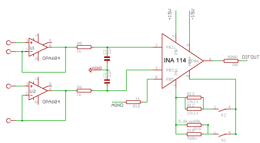

Problem: Nullpunkt Instrumentationsverstärker INA 114 extrem
Gainabhängig
Habe einen Instrumentationsverstärker mit INA 114 aufgebaut, zwei OPA
604 als Eingangsbuffer davor, da Signalquelle sehr hochohmig
(Referenzelektroden Ag/AgCl). Die beiden Referenzelektroden tauchen in
Salzwasser, der Massebezug wird durch eine 3. Elektrode (Platindraht)
hergestellt, die mit in die Suppe taucht.
Problem: Bei Gain 1 des INA ist alles wunderbar. Offset am Ausgang < 30
µV. Schalte ich auf Gain 10, hüpft (auch bei kurzgeschlossenen und auf
Masse gelegten) Eingängen der OPA der Ausgang des INA auf 10 mV. Schalte
ich auf Gain 100, rennt er auf fast 1 V.
Die OPA 604 habe ich dann (nicht im Schaltbild) dann durch
drübergelötete Trimmer sauber auf < 5 µV gezogen. Ändert nix am
Verhalten. Störungen auf dem Eingang: ca. 1 mV Brumm und ca. 5 mV ss
(300 kHz) vom DC/DC-Wandler, der die OPs versorgt. Alle Störungen sind
common mode, ich kann sie an allen Leitungen abtupfen. Sind auch so
klein, dass eigentlich kein OPamp in die Sättigung gejagt wird....
Was hab ich falsch gemacht?
