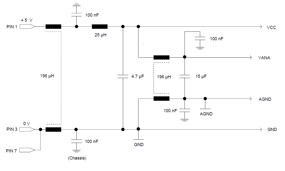

Ich habe hier einen Sensor, der eine ziemlich aufwändige Erdung
benötigt. Dazu ist eine Schaltung vorgegeben (siehe Anhang).
Es geht mir um die Bauteile, die dort mit 196 µH bemessen sind. Sehe ich
das richtig, dass es sich dabei um Filterdrosseln mit 2x 196 µH habdelt?
Und wo kann ich sowas herbekommen? Ich werde nicht fündig, bin mir aber
halt auch nicht ganz sicher, ob ich richtig liege (schon etwas her, dass
ich mir um die Erdung Gedanken machen musste...)

ja auf jeden Fall.
Besonders Induktivitäten sind (fast) immer großzügig in der Toleranz
bemessen, teilweise ändert sich sogar die Induktivität mit der Frequenz
und der Stromstärke (Sättigungseffekte usw.)
Induktivitäten (besonders mit Kernen) sind so ziemlich die
unverständlichsten und komplexesten pasiven Bauteile der Elektronik.
