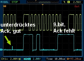

Hab hier nen 24C04 an nem PIC18 im Master-Mode.
Device-ID 0xA0 wird an den I2C Teilnehmer gesendet, Ack kommt brav
zurück, ich seh's auch aufm Oszi. Gegenprobe: Falsche ID  - kein Ack.
Hardware ist soweit also ok. Sprut schreibt was von 3mA entsprechend
1,8k für die Pull-Ups, was ich allerdings nicht nachvollziehen kann.
Aber egal... mit 2,2k und mit 10k gehts, lediglich die Rise-Zeiten sind
unterschiedlich.
Das war'S dann aber  auch schon. Für das nächste Byte (Adresse für das
darauffolgende zu schreibende/lesende Byte) kommt kein Ack mehr.
Ich popel jetzt seit über 10h dran rum, langsam gehen mir die Ideen aus.
Als Software verwende ich die I2C Libs von Microchip. Habs zwischendurch
mal mit nem manuellen Umschalten probiert (PORT RC4 auf dem SDA liegt,
auf Eingang geschaltet) weil ich dachte, daß vielleicht das MSSP-Modul
des PIC den BUS hoch hält, hat aber nichts gebracht.
Hab das Gleiche vor laaanger Zeit mal mit nem 8051 fast auf Anhieb
hinbekommen - und jetzt so ne Pleite...
Ham die Biester irgendwas spezielles das ich vergessen hab?

Das Oszi-Bild hat leider eine etwas schlechte Auflösung, aber die
folgende Stelle könnte ein Problem sein:
Nach dem ersten Ack gehen CLK und SDA ungefähr gleichzeitig von
Low=>High. SDA darf aber nur dann den Pegel wechseln, wen SCL auf LOW
ist, ansonsten wird dies als STOP- oder START-Condition interpretiert.
Baue mal nach dieser SDA-Flanke etwas Verzögerung bis zur steigenden SCL
Flanke ein...
http://www.google.ch/url?sa=t&rct=j&q=i2c%20bus%20manual%20nxp&source=web&cd=2&ved=0CDYQFjAB&url=http%3A%2F%2Fwww.nxp.com%2Fdocuments%2Fuser_manual%2FUM10204.pdf&ei=pOJZT6eNLcbP4QTe_5zHDw&usg=AFQjCNG5emVs3tU5RbGVKjblTMFgLLHdqg&cad=rja
OP #2586047
Hmmm. Könnte das ne Erklärung dafür sein, daß wenn ich den Baudratenwert
SSPADD = 0x13; kleiner mach (schnellerer Takt), der Fehler EEAckError
kurioserweise weggeht? Ich hab nämlich laut der Rückgabewerte zwei
unterschiedliche Typen Fehler:
Bus Collision Error in EEAckpolling und return NACK statt ACK in
writeI2C.
Weiß jetzt nur noch nicht genau wie ich den an der Stelle langsamer
mache...
