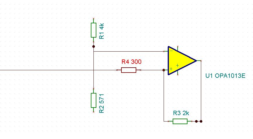

Hallo alle zusammen,
ich habe nach der Anleitung hier im Forum
"http://www.mikrocontroller.net/articles/Schmitt-Trigger";
Meinen Schmitt Trigger ausgelegt. Nun ist mir aufgefallen das die
Flanken ja immer genau umgekejrt sind ;-)
Also kein Problem das ganze gerade mal umschalten. Nur leider bin ich da
zu blöd zu ;-)
Ich bekomme vielles raus aber nicht das was ich gerne hätte.
Könnte mir einer wohl sagen wie ich das umschalöten und Rechnen muss??
Für den Normalen Schmitt Triger habe ich die Werte;
UH: 1,5V
UL: 0,5V
R1: 4kOhm
R2: 571 Ohm
R3: 2kOhm
Über eine kurze Hilfe wäre ich sehr dankbar.
Ich baue meine Schaltung aus einem IC mit zwei OPs also kann ich nicht
direkt ein fertigen Schmitt Trigger nutzen.
schonmal besten Dank für eure Hilfe!!!!

Der Spannungsteiler (GND / +5V) kommt an den invertierenden Eingang, das
Eingangssignal geht über einen Widerstand, der deutlich kleiner als der
Rückkopplungswiderstand ist, auf den nichtinvertierenden Eingang.
Das Verhältnis Eingangswiderstand zu Rückkopplungswiderstand bestimmt
die Hysterese.

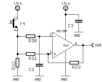

von Peter D. (peda)
Beitrag "Re: Komparator mit Hysterese auslegen"
Vorteile:
- Schwellen getrennt einstellbar
- Eingang hochohmig
- leicht invertierbar
Peter
von Stefan S. (erdberquark)
also meinst du das so??
Wie bestimme ich dann R4?
Also rechnerisch?
von Peter D. (peda)
Geht aber nur, wenn die Quelle quasi 0 Ohm hat.
Auch beeinflußt die Ausgangslast die Schwellen.
Peter
also mir ist schon klar das es dem uC egal ist ;-)
Aber ich hätte trotzdem gerne die nicht invertierte Variante.
Wäre den meine Schaltung nun richtig und wie muss ich den R4 auslegen??

von User (Gast)
Wenn es invertiert sein soll einfach die Eingänge am Komparator
vertauschen...
von Dietrich L. (dietrichl)
> vertauschen...
... und dann keine Hysterese mehr haben...
Nee, so einfach geht das nicht. Die Mitkopplung muss vom Ausgang an den
+ Eingang bleiben.
Gruß Dietrich

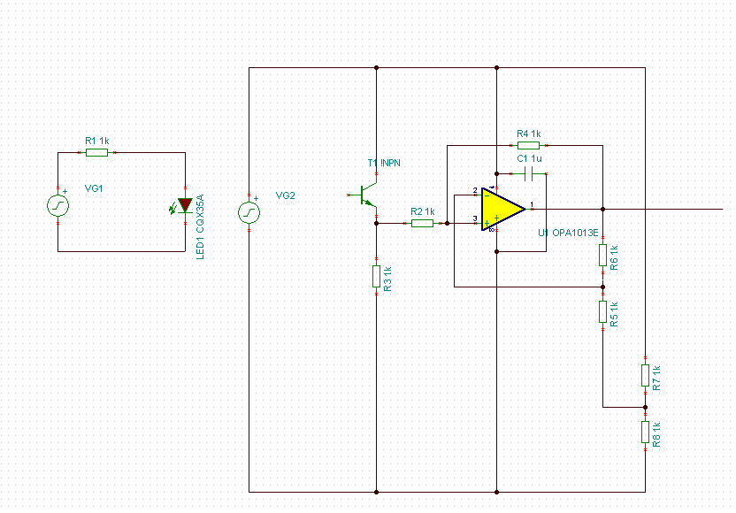

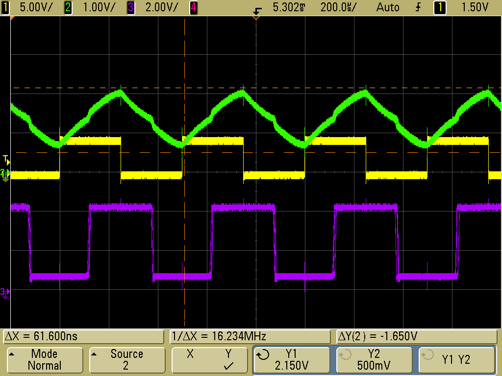

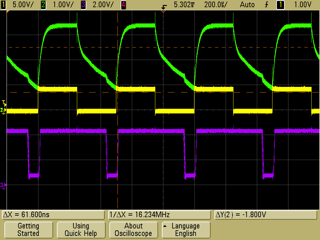

habe lange gebraucht aber nun bin ich ein wenig weiter gekommen.
Im Anhang befindet sich mein Schaltungsaufbau nur zur Übersicht die
ganzen Werte stimmen nicht.
Der Transistor soll ein Fototransistor darstellen habe den gerade auf
die schnelle nicht gefunden.
Dann haben wir im Anhang noch das Bild vom Oszi.
Gelb = Frequenzgenerator 2KHz , damit wird die IR-Diode gespeist.
LILA = Ausgang am OP
GRÜN = Mein verlauf des Fototransistors
Es ist gut zu sehen das der Transistor schaltet und wieder nicht ;-)
So nun zu meiner Frage wie kann ich dafür sorgen das mein Transistor
schneller abfällt??
Also das muss ja irgendwie über eine Freilaufdiode oder so gehen.
Kann mir jemand was genaueres dazu sagen??
von Peter D. (peda)
Stefan S. schrieb:
> die
Das ist doch ein Witz.
Wie sind die zum Oszibild gehörenden Werte?
Wenns schnell sein soll, nimmt man keine Fototransistoren, sondern
Fotodioden.
Peter

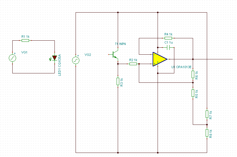

Habe leider bei den Verbindungen einen Fehler gemacht hier der neue
Schaltplan.
Die Werte stimmen immer noch nicht da ich ja nur wissen möchte was
Schaltungstechnisch möglich wäre.
Also auch wenn die Fotodiode schneller ist sollte der Fototransistor mit
den Werten Turn on 6us und Turn off 5us
sollte daher eigentlich schneller sein.
Daher meine Frage wie bekomme ich die Kapazitäten schneller leer.
Verrate doch mal den Typ.
Aber: leg doch die Schaltschwelle höher, so bei 2,5V (da wo der
Transistor noch schnell ist). Ob das mit der gewünschten Empfindlichkeit
/ Störspannungsfestigkeit zusammenpasst, ist eine andere Frage. Dto.
könnte ein Widerstand zwischen Basis und Emitter von T1 helfen -
natürlich auch auf Kosten der Empfindlichkeit.
Noch was anderes (hat nichts mit der Geschwindigkeit zu tun): Du
brauchst R5 und R6 nicht, d.h.: R5=0 und R6=unendlich. Eine
Gegenkopplung ist bei Schmitttrigger nicht so sinnvoll.
Gruß Dietrich
Danke für deine Antwort.
Also wenn ich mich nicht irre sind die Widerstände R2 + R4 für die
Verstärkung da. Ohne die wurde der Ausgang zu langsam geschaltet.
R5 + R6 geben die Hysterese an also der Ein bzw Ausschaltpunkt.
R7 + R8 sorgen für den passenden Offset da das Signal nicht ins negative
geht würden wir sonst nie die schalt schwelle erreichen.
Leider kann ich die Schaltschwelle nicht ändern da ich sonst nicht mehr
in dem passendem Bereich schalten kann.
Wenn ich von was falschen ausgehe wäre es super wenn du mich korrigieren
würdest.
Nein, Hysterese
Nein, Verstärkung (zusammen mit der Parallelschaltung  von R7 und R8).
Bei R6=unendlich hast Du die Leerlaufverstärkung des OPVs (und dann ist
R5 auch überflüssig und kann durch 0 Ohm ersetzt werden). Ob die
Begrenzung der Verstärkung durch die Beschaltung die Geschwindigkeit
wesentlich verbessert, kann ich nicht sagen. Allerdings ist der OPA1013
relativ langsam.
Ja, das ist exakt die Schaltschwelle, wenn R6=unendlich ist.
Was ist der passende Bereich? Nach Oszi-Bild geht der Emitter von T1
(wenn das das grüne Signal ist) bis 3,xxV; die Schwelle jetzige von
1,xxV müsste also nicht sein. Aber - wie schon gesagt - ist das auch
eine Frage der Empflindlichkeit, d.h. bei wie wenig Ansteuerung das noch
gehen soll.
Aber für konkretere Dimensionierungsvorschläge bräuchte man:
- Anforderungen
- Typenbezeichnung der Bauteile
- konkrete Werte, die Du jetzt benutzt (denn auf komplett neu
"entwickeln" und testen bin ich nicht scharf ;-( )
Gruß Dietrich
Also Grün ist der Fototransistor nur ist das ja nur eine
Beispieleinstellung.
Je nachdem wie weiter die Entfernung oder wie gut das Signal ankommt
verändert sich natürlich auch das Signal von dem Fototransistor
Genauere Info kommen später habe gerade leider keine Zeit dazu.

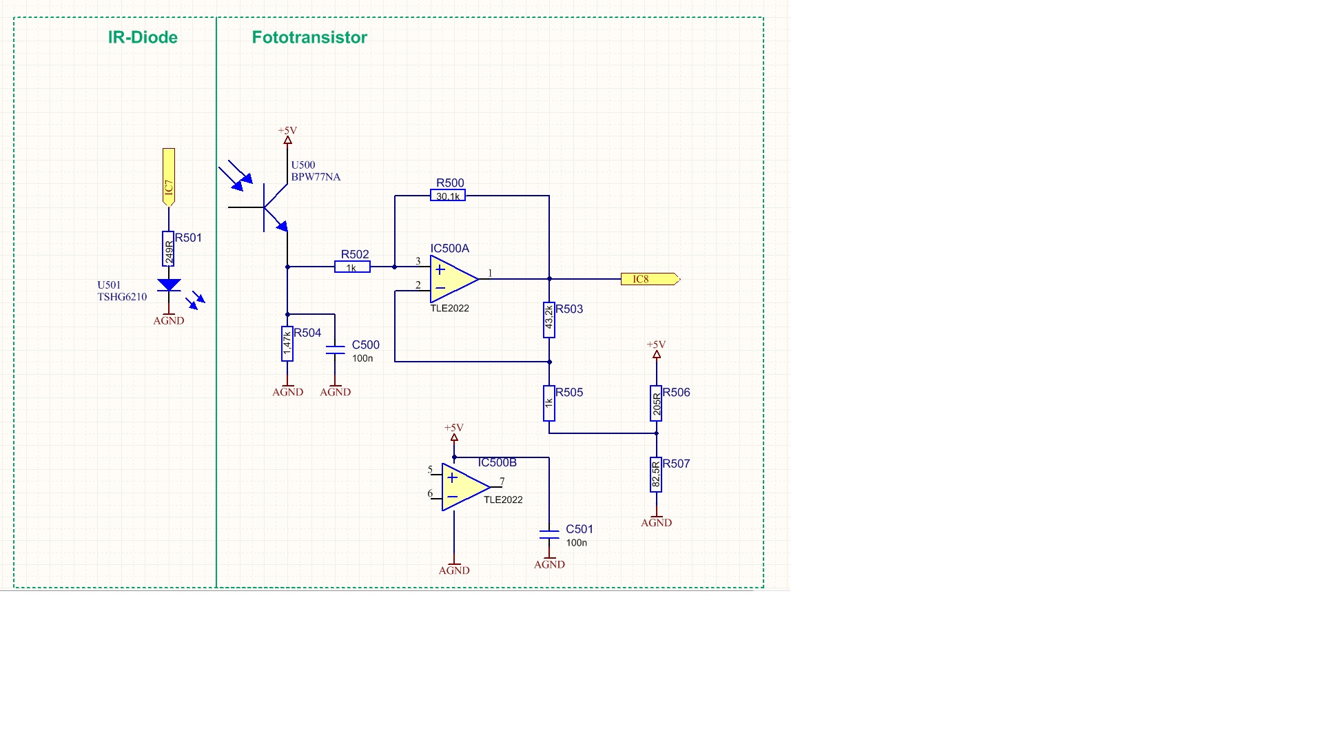

So hier nun mal der Rest:
Versorgungsspannung: 5V
Operationsverstärker: TELE2022
Fototransistor: bpw77n
IR-Diode: tshg6210 oder tshg5410 (steht noch nicht ganz fest sollte aber
keine Rolle Spielen)
Die Schaltschwellen liegen irgendwo bei 1,3V und 1,4 V
Ausgangsspannung vom OP liegt bei max 4,3V
Die IR-Diode wird mit 2KHz gepulst.
Hoffe ich habe nichts vergessen.
von Peter D. (peda)
Schön, daß du endlich damit rausrückst und mit den richtigen Werten der
Schaltung.
Dann können wir endlich mal ins Datenblatt schauen:
Turn-off time VS = 5 V, IC = 5 mA, RL = 100 Ω toff 5 μs
D.h. die 5µs gelten für 100R und nicht für 20k.
Peter
Das ist mir wohl bekannt, aber sonst wird der Strom zu groß.
Habe nun mal ein Bild vom Maximalen Abstand gemacht.
Wenn ich nun den 20k Widerstand wechseln würde dann würde an diesem
nicht mehr genug abfallen um einen ordentlichen Messbereich zu bekommen.
Kann ich das noch anderes schalten um meinen Messbereich nicht zu
verlieren?
Der max Wert liegt mom bei 60cm bei 2,15V und näher maximal bei 3,8V
Da habe ich auch schon dran gedacht nur war für mich nicht ersichtlich
was sich dann verbessern würde.
Hier nun nochmal die Anlage die ich eben mitsenden wollte ;-)
Stefan, ich hätte noch eine Idee: die Schwelle automatisch an das Signal
anpassen!
Siehe Bild:
Die Schaltschwelle am neg. Eingang des OPV wird erzeugt aus dem
Mittelwert des Signals mittels Tiefpass aus R30 und C2. Sie wandert also
mit bei Änderung der Signalstärke und des Tastverhältnisses. Die
Zeitkonstante aus R30 und C2 bestimmt die Anpassungsgeschwindigkeit bei
Änderung der Verhältnisse.
Gruß Dietrich
also den Namen habe ich früher einmal falsch geschrieben und mache
dieses nun so weiter ;-)
Ich hatte ja mittlerweile genug Zeit mich mit dem Thema zu
beschäftigen;-)
Also was hätte ich den nun für Möglichkeiten meinen Transistor schneller
zu machen ohne an meiner Messspanne was zu verlieren.
Kann man den Transistor nicht über eine Zusatzschaltung schneller wieder
auf 0 ziehen???
