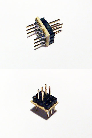

von Ingo Henze (Gast)
Na ich vermute mal, das bezieht sich auf das AVR-Tutorial (Benötigte
ausrüstunge). Da steht weiter unten:
"Einen fertigen ISP-Programmer könnt ihr für 12,00 Euro auf
http://shop.mikrocontroller.net/ bestellen."
Mal davon abgesehen, das der jetzt 14 Euro kostet (oder war es damals
wirklich ein anderer) ist in der Grundschaltung weiter oben auf der
Tutorial-Seite ein 6-poliger ISP eingezeichnet, der im Shop ist aber
10-polig.
Man beachte aber auch die "Liste der benötigten Bauteile", da ist
eine "Stiftleiste 6-polig" aufgeführt. Da das ganze auch auf der
Abbildung des Steckbrett-Aufbau zu sehen ist, wird demnach weder ein
10- oder 6-poliger Standard-IDP-Adapter passen, denn die haben immer
2x5 bze 2x3 Anschlüsse, also zweireihig. Deshalb kommt man nicht umhin,
sich eh einen Adapter für den Stckbrettaufbau zu basteln.
Ich verwende einen (siehe Bild) aus Stiftleisten und einem kleinen
Stück Lochrasterplatte gebastelten für 2x3 ISP-Anschuß.
Ingo
