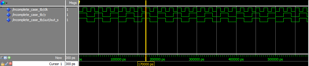

Ich hab jetzt begonnen mich ein bisschen in VHDL einzulesen, bevors auf
der Uni so richtig damit losgeht. Schon steh ich auf vor dem ersten
Problem:
Mein einfaches Toggle-FlipFlop sollte auf falling-edges reagiern, tut
aber nur was bei rising-edges.
An was kann das liegen?
MfG
Jürgen
Die beiden sources hab ich mal angehängt. Der enable-Eingang ist zwar
vorgesehn, aber noch nicht modelliert.
Wo? In der Simulation oder in Hardware?
Das FlipFlop ist schon OK, nur deine Ausgangszuweisung versaut dir die
Simulation. Waum ist das so? Dein Prozess wird nur ausgewertet, wenn
sich clk ändert (sensitivity list). Also wird Y<=outs nur bei der
steigenden Flanke aktualisiert. Ist der kleine gemeine Unterschied
zwischen variablen und Signalen. ;-)  In Hardware macht das in deinem
Beispiel keinen Unterschied.

von J. K. (rooot)
Ja, in der Simulation tut es so.

Der Compiler für die Hardware erkennt den Fehler, erzeugt im Idealfall
eine Warnung und macht dennoch das Richtige draus, weil aus Sicht einer
Hardwaresynthese es keinen Unterschied gibt. Der Simulator ist da
"pingelig" und reagiert nur auf das, was man ihm sagt, ist auch gut so.

Wenn die Sensitivliste der beteiligten Prozesse richtig beschrieben ist,
dann sieht das normalerweise GLEICH aus.
Einen Schritt zurück:
Das Problem hier ist eigentlich eine unvollständige Sensitivliste!
Denn in der Sensitivliste eines Prozesses müssen für eine korrekte
Simulation alle Signale stehen, die zu einer Änderung des Ergebnisses
führen.

    process(clk)
    begin
       if falling_edge(clk) then    -- mit dem Takt ändert sich was
          outs <= not outs;
        end if;
        Y <=outs;                   -- und mit einer Änderung von outs ändert sich auch was!
    end process;
Hier müsste die korrekte Sensitivliste also so aussehen:
    process(clk, outs)
    begin ...
Jetzt klappts auch mit der Simulation.

von Falk B. (falk)
@Sparxx (Gast)
>> ist das Signal  am Ausgang y um einer Taktperiode verschoben.Ist dies
>> auch der Fall im realen Hardware?
>Vergessen sie die  Frage.
>hab probiert mit leds und es ist auch taktverschoben.
>Danke.
Nö, das kannst du gar nicht messen, weil dir der Bezug fehlt.
Das FlipFlop schaltet mit jeder fallenden Flanke um. Wann schaltet dein
Ausgang. Ich behaupte mal, auch mit der fallenden Flanke. Denn es ist
UNABHÄNIG von falling_edge() und damit praktisch eine concurrent
Zuweisung, auch wenn outs in der sensitivity list fehlt.
Wie Falk glaube ich dir das auch nicht. Zeig mal deinen Code, deinen
Messaufbau und deine Messergebnisse. Es ist vermutlich einfach so, dass
das Signal mit jeder fallenden Flanke umschaltet...
In der Simulation sieht es aus, wie wenn es mit der steigenden Flanke
umschalten würde...
Mein Tipp: um etwas Licht im Dunkeln zu haben sieh dir einfach mal den
RTL-Schaltplan der Synthese an. Dort siehst du, wie der Synthesizer
deine Beschreibung in Hardware übersetzt hat.

Lothar Miller schrieb:
> Wie meinst du diese Aussage? Was ist für dich "taktgenau"?
Damit meinte ich beim Auftreten der Flanke,beide Signale  dengleichen
Wert haben.(Siehe Simulationsergebnis).PS:Hier ist der Takt 50 MHz.
Natürlich wenn der Ausgang mit in der Flankenabfrage steht,dann
übernimmt er seinen Wert eine Taktperiode später.Liege, hoffe ich
,richtig!!

Sparxx schrieb:
> Der Process wird bei jedem Taktflankenwechsel aktiviert,richtig?
Ja, oder doch eher nein...
Du hast noch immer ein Verständnisproblem. Der Prozess wird nicht
"aktiviert", sondern er "muss neu berechnet werden". Und zwar betrifft
das nur den Simulator.
> Aber "wie oder wann" wird er bei einer Änderung von out_s aktiviert ?
die Sensitivliste dast:
Bei jeder Änderung von clk oder out_s muss der Prozess vom Simulator
nochmal berechnet werden.
Die Synthese schert sich (wie schon erwähnt) einen feuchten Kehrricht um
die Sensitivliste, bei einer falschen Liste bekommst du bestenfalls eine
freundliche Info, dass wohl deine Simulation nicht mehr zur Hardware
passt...

von Sparxx (Gast)
Duke Scarring schrieb:
> Mach doch da mal zwei Prozesse draus
ok,ist viel übersichtlicher.
Ich habe leider keine Antwort auf meine Frage:
Sorry wenn ich euch auf die Nerven gehe.
Mir geht es nicht nur zu verstehen und anwenden zu können,sondern auch
erklären zu können.Grob gesagt habe ich nicht kapiert :)
Deshalb habe ich eine Zeitachse gezeichnet um mein Verständnisproblem zu
verdeutlichen(Anhang).
Annahme:
1:fallende Taktflanken  t0,t2.. usw sind und die steigenden t1,t3...usw.
2: out_s mit dem Wert A initialisiert wurde und y hat auch A
bei diesem Beispiel:
    process(clk,out_s)
    begin
          outs <= not outs;
        end if;
     end process;
bei t0-> Nach der Process neu-Berechnung, wird out_s mit
          (not A)aktualisiert ,y<=A
bei t1-> outs_s hat immer A ,da keine fallende Flanke,y mit (not A)aktu.
bei t2-> out_s wird dem Wert (not A) zugewiesen,y<=(not A).
Wäre das so richtig erklärt?
Mir interessiert vor allem wo die Process-Berechnung beim Ereignis out_s
auftritt?
von Duke Scarring (Gast)
Geht das vielleicht auch als .png-Datei?
von Sparxx (Gast)
Ups!!
Die richtige Datei...
> auftritt?
Nun, sofort nach dem "ersten" Durchlauf des Prozesses wird festfestellt,
dass sich out_s geändert hat. Und deshalb folgt, ohne dass die
Simulationsuhr weiterläuft, eine Neuberechnung mit dem neuen Wert von
out_s.
Deshalb passiert diese Invertierung von out_s (im ersten
Prozessdurchlauf) und die "anschliessende" Datenübergabe (im zweiten
Prozessdurchlauf) eigentlich zum selben Simulationszeitpunkt, nur eben
im Simulator nacheinander...

von Sparxx (Gast)
Aha,jetzt kapiere ich es,glaub ich.
Also solange Events auftreten,sagen wir es hätte noch 2 Events
stattgefunden,
würde die Simulationsuhr stoppen,bis der Process alles neu berechnet
hatte.und nicht für jeden Event an einer anderen Zeit stoppen.ist es so
richtig?
War meine obige Überlegung annähernd richtig? !!
Danke an allen!
Sparxx schrieb:
> nicht für jeden Event an einer anderen Zeit stoppen.ist es so richtig?
Ja, jetzt passt es...
Ich blicke da nicht so ganz durch, und vermute, du meinst das hier zum
Zeitpunkt t0 wegen einer fallenden Flanke am Takt:
Ich würde es so beschreiben:
1. es kommt eine fallende Flanke am clk
2. dadurch wird für out_s ein neuer Wert berechnet
3. der Prozess läuft aber mit dem alten wert von out_s weiter
4. Y ändert sich nicht
5. am Ende des Prozesses wird out_s dieser neue Wert zugewiesen
6. out_s hat sich geändert, deshalb muss der Prozess neu berechnet
werden
7. keine flanke am clk --> die if-Klammer wird nicht bearbeitet
8. es wird für Y ein neuer Wert berechnet
9. am Ende des Prozesses wird der neu berechnete Wert an Y zugewiesen
Das passiert alles zum selben Simulationszeitpunkt.
