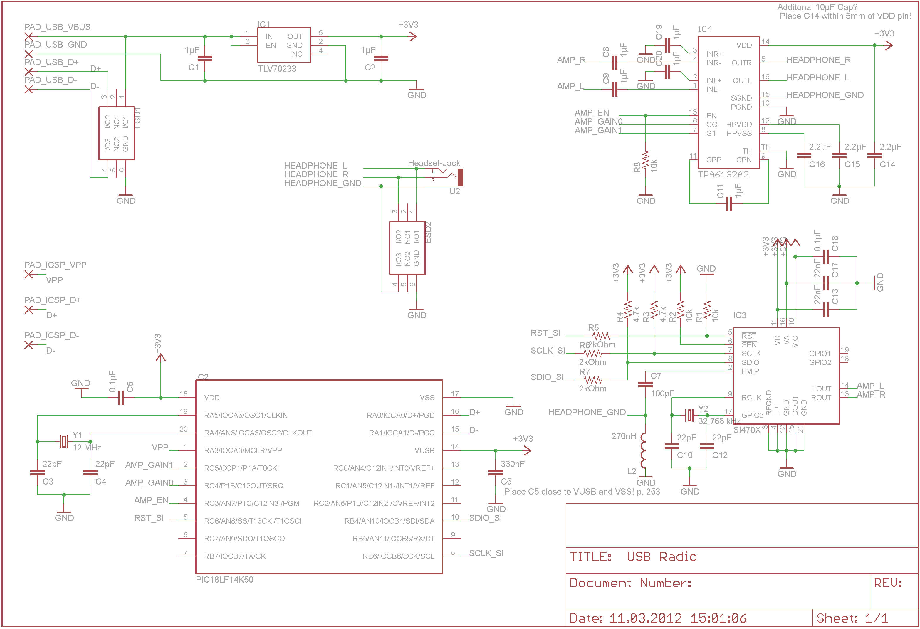

ich würde mir gerne meinen Schaltplan von jemandem layouten lassen. Den
Schaltplan hab ich zwar in Eagle hinbekommen, fürs Layout bin ich jedoch
zu unerfahren.

Häng' doch bitte mal die Eagle Datei an, oder sende sie mir zu. Dann
kann man besser abschätzen ob das auf die Größe passt.

Sehe ich das richtig, dass PAD_ICSP_* und PAD_USB_D* nicht verbunden
sind? Auch für RST_SI sehe ich nichts.
Gehe ich richtig in der Annahme, dass PAD_USB_D* als USB-Connector
rausgeführt werden sollen, also so dass sich die Platine direkt in USB
steckt?
Ansonsten sollte das ganze schon möglich sein würde ich mal sagen.

von H.Joachim S. (crazyhorse)
Ob das mit C7 so funktioniert/gedacht ist??
von Sebastian S. (sebastian_s)
Okay, hier der Schaltplan.
@Seifert
Ah du meinst, dass L2 vor C7 kommt oder (in Richtung des Audio Jacks)?
Das könnte ein (weiterer) Fehler sein, ja.
Ihr merkt schon ich bin eher der Anfänger :)

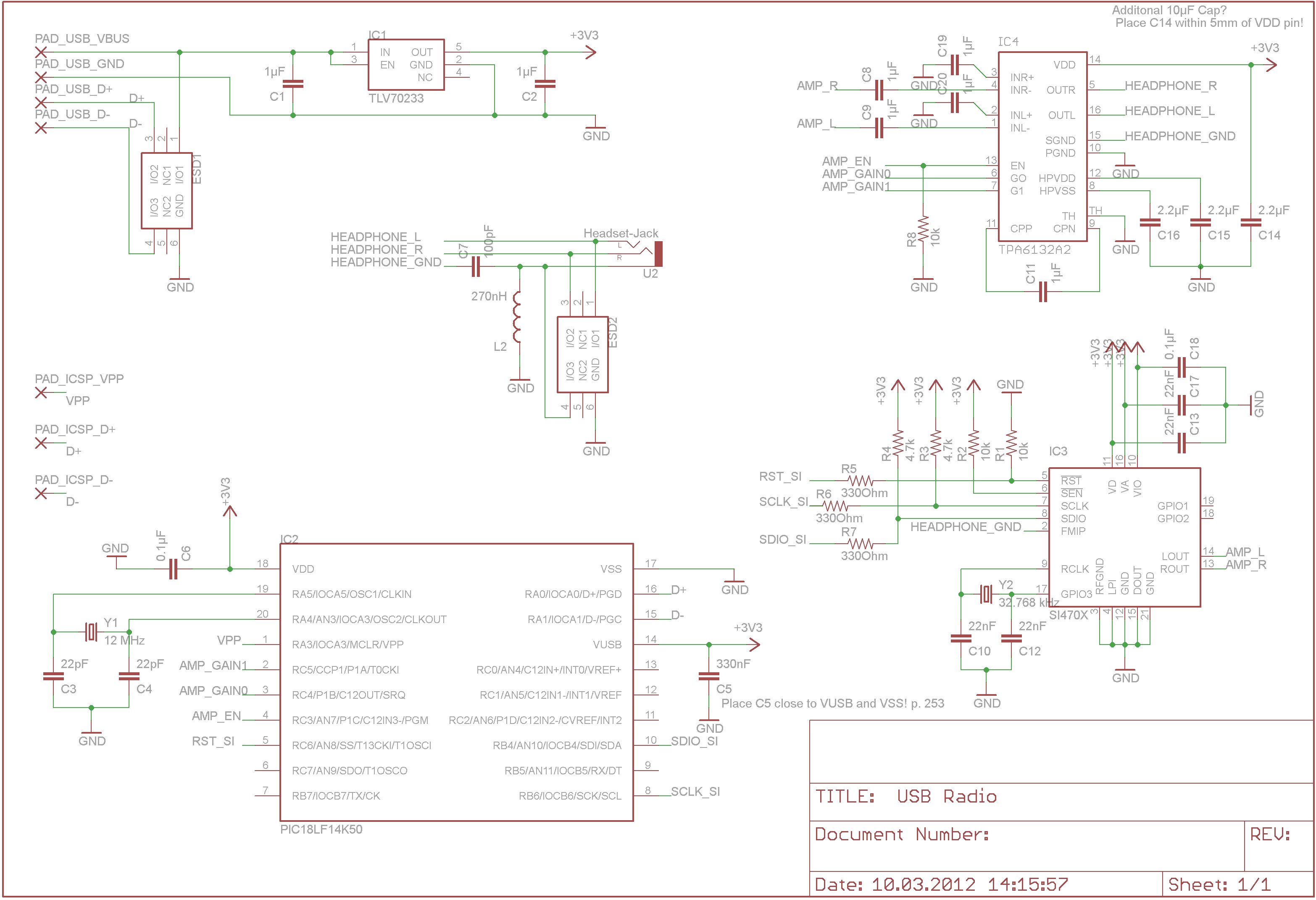

Habe den Schaltplan den Hinweisen entsprechend überarbeitet.
von Helmut L. (helmi1)
C10 und C12 sind mit 22nF etwas gross.

C7/L2 ist mit Sicherheit immer noch falsch.
Könntest du mir auch verraten warum?
Habe mich dabei eigentlich an das Layout dieses Boards gehalten
(http://www.sparkfun.com/datasheets/BreakoutBoards/Si470x-Eval-v11.pdf).
Bei dem Sparkfun Schaltplan wird NUR (!) die Antenne über einen CL
Hochpass (!) ausgefiltert. Bei dir wird die komplette Headphone-Masse
durch den Hochpass getrennt.

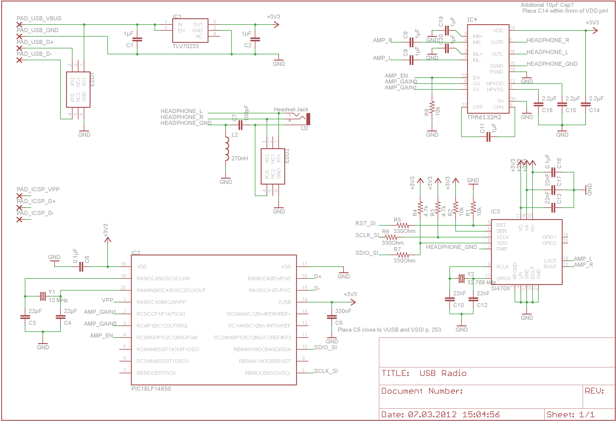

Habe den Schaltplan nun verbessert, hoffe dass jetzt vor allem die
Headphone-Masse korrekt ist.
@Simon K.
Vielen Dank für den Hinweis, das wäre wohl schief gegangen!

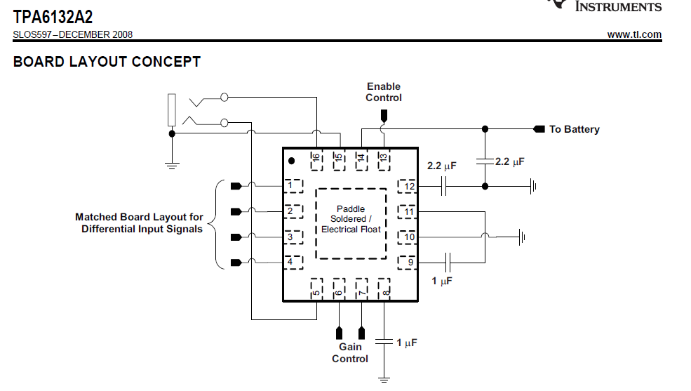

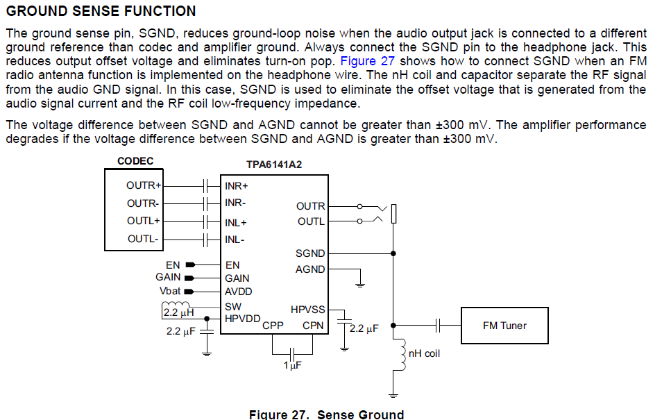

Ich denke, dass HEADPHONE_GND an SGND am TPA-IC so falsch ist. Da muss
vermutlich GND dran. An der Leitung, die zum Kopfhörer geht darf nur der
CL Filter direkt dran hängen um HF und NF Signal zu trennen. Auch hat C7
irgendwie einen anderen Wert als bei Sparkfun.
Ah, ich glaube diesmal liege ich richtig, siehe Bilder...
Der Wert von C7 ist noch working in progress ;)
Stimmt, passt so!
