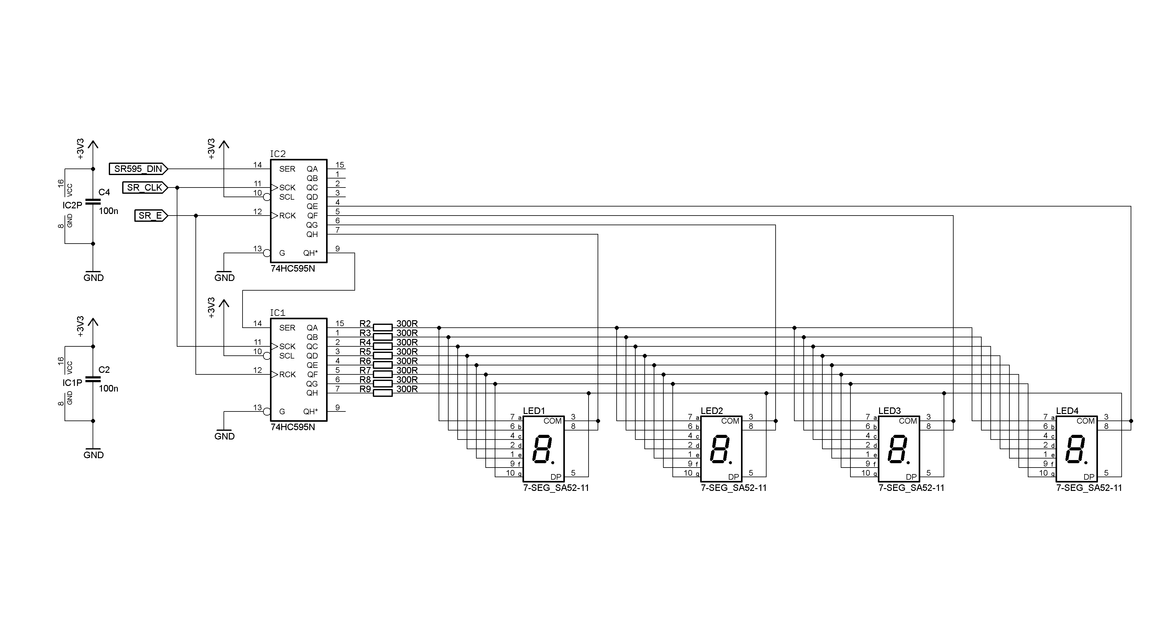

Moin zusammen!
Ich bräuchte mal euren Rat.
Ich möchte 4 7-Segment-Anzeigen multiplexen. Ich habe am uC extremst
wenig Pins zur Verfügung, daran kann ich momentan auch erstmal nichts
ändern ;-)
Ich hatte mir daher folgendes überlegt: Ich benutze zwei 595er in Serie,
von denen einer nacheinander die Anoden ansteuert und der andere die
einzelnen Segmente der Anzeigen.
Ich müsste also jetzt also jedesmal ein 16-Bit-Wort reintakten, das für
den oberen 595er das anzusteuernde Digit, sowie für den unteren 595er
die entsprechenden Segmente beinhaltet. 4 Pins sind am SR noch frei, da
würde ich gernen noch Status-LEDs dran machen, aber die tun erstmal
nichts zur Sache.
Von der Funktion her sollte das ganze ja so gehen - die Frage ist eher,
ob es so praktikabel ist. Schließlich muss ich quasi ständig reintakten
- und zwar immer die vollen 16 Bit.
Vorher hatte ich einen 164er für die Kathoden und dann eben
PNP-Transistoren für jedes Segment, die dann direkt an Portpins des uC.
Das wäre ein wenig schneller, da nur 8 Bit zum Takten.
Eure Meinung? Der uC ist halt relativ viel mit dem Laden der Register
beschäftigt...klar, warm wird ihm dabei noch lange nicht - hängt im
Endeffekt von der Aktualisierungsrate ab.
Sicher, ist ein alter Hut. Siehe LED-Matrix.
>beschäftigt...
Die paar Takte sind Peanuts.

von MaWin (Gast)
> Eure Meinung?
Ich nehme an, auch deine Anzeigen brauchen 10mA pro Segment um anständig
zu leuchten.
Da sie aber nur 1/4 der zeit leuchten, muß man sie mit 40mA verorgen.
Und pro Stelle fliessen 8*40mA, also 320mA.
Hast du auch nur EIN MAL in einen Datenblatt eines 74HC595 geguckt ?
> zu leuchten.
Ich habe mich da noch nicht so festgelegt, LC-Anzeigen mit 2mA wären
besser. Mal schauen.
Das ist klar, aber wie gesagt, soviel Strom wollte ich garnicht
verbraten. Zur Not halt noch NPNs unten dran. Oder ein ULN.
Klar hab ich das. +/- 25mA pro Kanal, 70mA insgesamt. Daher ggf. noch
Treiber dran, je nach verwendeter Anzeige.
von Erno (Gast)
Solche Teile leuchten ja beispielsweise schon bei 1mA:
http://www.vishay.com/docs/81199/tdsr1050.pdf
Vierfach gemultiplext macht also 4mA * 8 Segmente = 32mA insgesamt - das
wäre absolut OK.

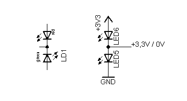

Aber noch was anderes: Ich würde gerne eine Duo-LED verwenden, um
Schaltpunkte anzuzeigen. Diese finde ich allen erdenklichen Varianten,
aber gibt es auch die in meinem Bild rechts gezeigte Variante?
Dann könnte ich mit einem Pin die beiden Zustände bewerkstelligen...

...wenn dann würde ich die "Gemeinsamen" der 7-Segmentanz. wenigstens am
595 halbe halbe aufteilen, dann klappts mit den Strömen etwas besser.
Also alle 8 registerpins nutzen...
TS

von TS (Gast)
nicht dass ich wüsste, aber es gibt welche mit komplett getrennt
herausgeführten Pins...
Hängt aber auch sehr sehr stark vom Formfaktor ab...
Aber wenn du eh schon eine Matrix anlegst, dann belommt man die da auch
noch mit reingefrimelt... dann braucht es garkeinen pin ....
