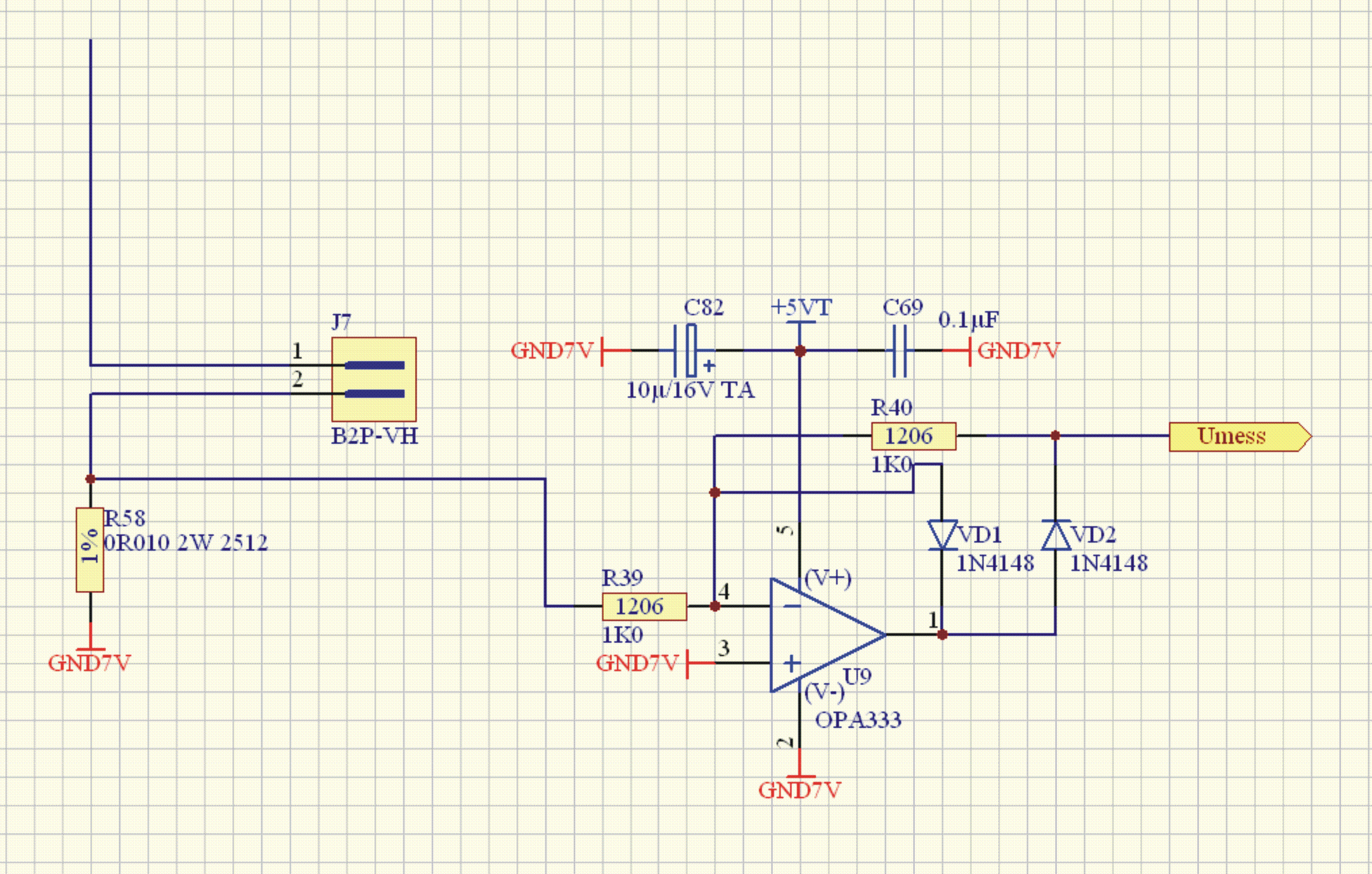

ich möchte über den 10m-shunt den Strom durch J7 messen und diese
Messpannung an den 10bit ADC meines PICs geben.
Allerdings kann der Strom pos. oder neg. sein. Ich habe hierfür eine
Gleichrichterschaltung vorgesehen, da ich am PIC selbst nur GND und eine
positive Referenzspannung habe (Button-Ref=GND, Top-Ref=3.3V).
Die Schaltung verhält sich allerdings nicht wie gewollt:
Ist der Strom positiv ist auch Umess positiv und korrekt:
Bsp: Ishunt=100mA => Ushunt=1mV => Umess=1mV
Nun vermindere ich den Strom solange bis er negativ wird.
Umess folgt bis 0V Ushunt.
Sobald sich die Spannung dreht, bleibt zwar Umess positiv, allerdings
steigt Umess unverhältnismässig an.
Habe ich z.B.
Ishunt=-80mA => Ushunt=-0.8mV => _Umess-SOLL=+0.8mV_
dies ist aber nicht der Fall: _Umess-IST=+6.5mV_, mein ADC sieht also
650mA und nicht 80mA.
Wo liegt hier der Fehler, ist die Schaltung an sich korrekt, oder macht
man das anders?
MfG
fwc

Ist das überhaupt ein vollständiger Präzisionsgleichrichter? Da fehlt
doch die Hälfte, der kann doch so nur eine Halbwelle oder irre ich mich
da?
Nachtrag:
Ich irre mich nicht, der richtet nur die negative Halbwelle gleich, die
positive bleibt auf 0V. Dazu braucht er aber mindestens die negative
Diodenflussspannung als neg. Versorgung.
Such mal nach Präzisionsgleichrichter und OP
Gast #2591768
Die Schaltung kann nur negative Eingangsspannungen verarbeiten, weil es
eine invertierende Schaltung mit nur positiver Vcc ist. Bei negativen
Eingansspannungen ist der OPV-Ausgang positiv und hält über VD2 und R40
den Summierpunkt Pin4 auf Massepotential. Bei positiven
Eingangsspannungen geht der Ausgang des OPV auf Masse, VD1 leitet bis
Ue~0,6V nicht und das Eingangssignal wird über R39-R40 einfach zum
Ausgang geleitet.
Wie gesagt die Schaltung muss eigentlich mit syymetrischer Spannung
versorgt werden und ist nur Teil eines Präzisionsgleichrichters. Es
fehlt ein 2. OP der die positive Halbwelle zur umgeklappten Halbwelle
dieses teils summiert.
Das hier ist eine Einwegglichrichtung für die negative Halbwelle.
Dazu brauchts aber auch eine negative Versorgung.

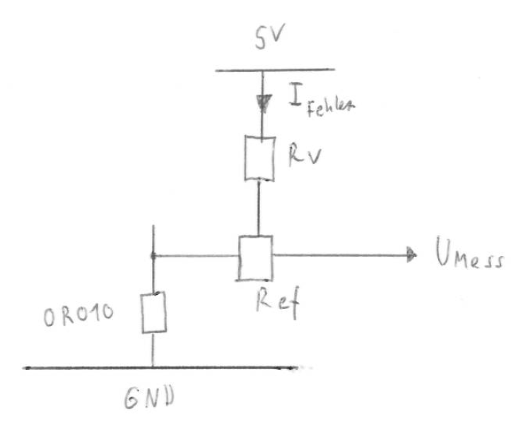

ich stell mir das so vor:
eine genaue Referenzspannung zB LT6656BCS6-1.25 erhöht die Spannung vom
shunt fix um 1250mV dafür wird in den Shunt ein "Fehlerstrom" I_Fehler
eingeletiet(1uA - 5mA), das sollte für die Genauigkeit kein Problem
sein. Durch die Erhöhung sind mit dem gewählten Shunt ströme bis -125A
messbar ... Meiner Meinung nach sollte der Shunt etwas hochohmiger
zugunsten der messgenauigkeit gewählt werden.  zu messende Ströme?
Genauigkeit?
Grüsse
Martin

Udo Schmitt schrieb:
> Martin Haag schrieb:
>> Wie wärs denn wenn du die zu messende Spannung mit einer Referenz
>> einfach anhebst, sodass sie immer positiv ist.
> Er könnte zum Beispiel die ADC Referenz nehmen und zu seinem Signal
> Uref/2 addieren.
jepp so werde ich es jetzt auch machen, allerdings halbiert sich dadurch
auch die Auflösung des ADCs auf die Hälfte...wollte ich eig. vermeiden,
aber OK muss ich halt mit Leben.
Danke für eure Hilfe!
