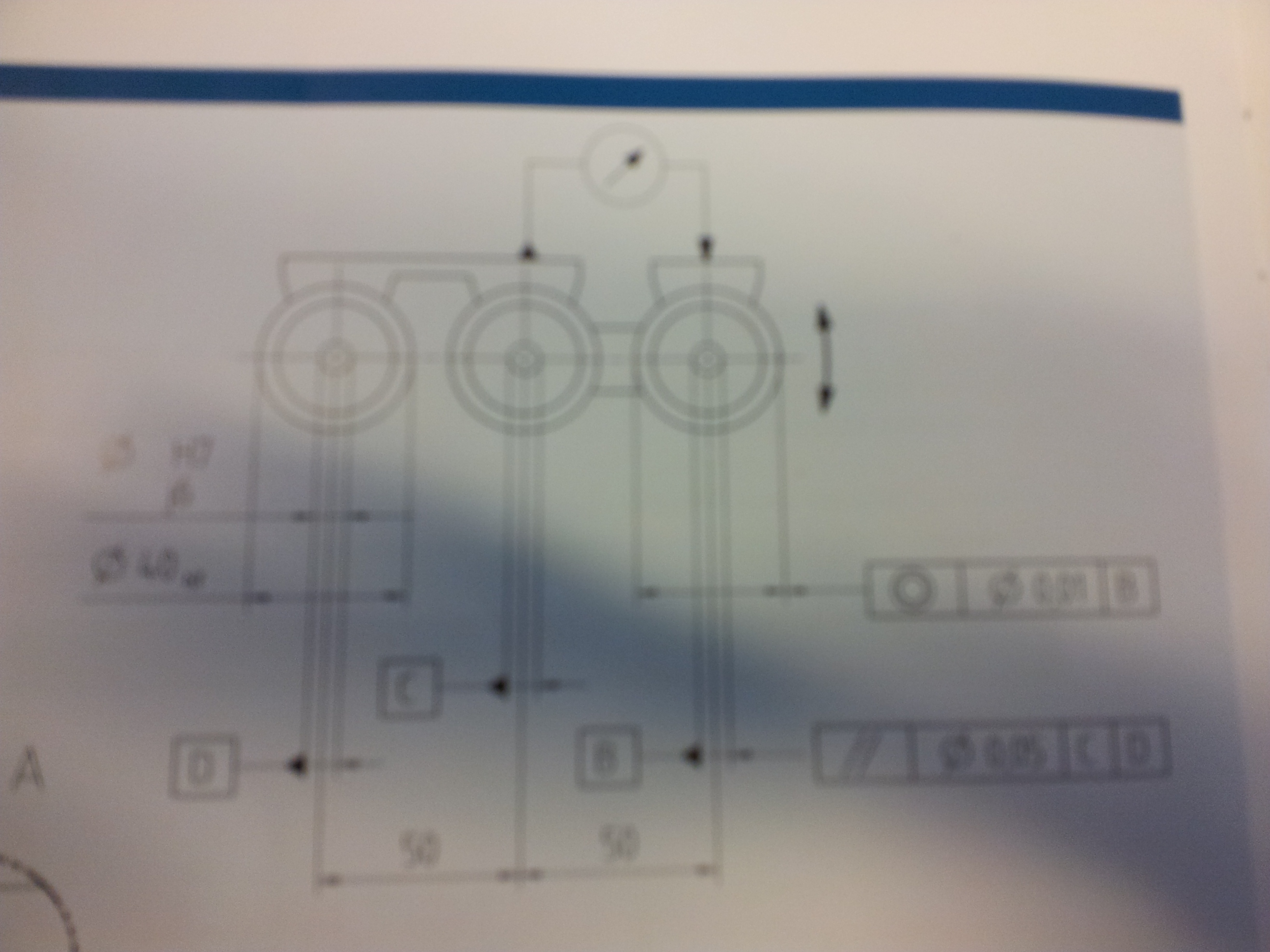

Guten Tag,
ich bin gerade dabei meine Abschlussarbeit vom Maschinenbaustudium zu
schreiben. Dabei soll ich ein kleines Messfahrzeug entwickeln, welches
auf drei Achsen läuft. Die hinteren beiden Achsen sind fest miteinander
verbunden und die vordere Achse kann hoch und runter SChwingen.
Das Ziel dieser Messeinrichtung soll sein mittels Sensoren die
Welligkeit von Industrieböden zu vermessen.
Dabei soll alle 2mm eine Höhenmessung erfolgen. Dachte daran mittels
einem Inkremental Hohlwellengeber die bewegung des Fahrzeugs zu
ermitteln und den Höhenunterschied mit einem Induktiven Sensor zu
messen.
Die Ergebnisse sollten dann gespeichert werden und in Excel ausgewertet
werden können.
Der Inkrementalgeber benötigt eine Spannungsversorgung von 4.75-30 V DC
und der Induktive Sensor von 15 bis 30 V.
Nun die Frage, ist es möglich soetwas auf einer Arduino Plattform zu
bewältigen oder benötigt man eine SPS?
Vielen Dank schonmal
Anbei noch ein Bild wie das Fahrzeug aufgebaut ist
Mfg benny

Das Foto ist ziemlich unscharf
Der Arduino selbst hat nur einen kleinen Speicher, aber das ließe sich
mit einer SD-Flash leicht ändern. Es gibt dazu fertige Aufsteckplatinen
("shield"). Eine Übersicht gibts hier: http://www.shieldlist.org
Die meisten industriellen Sensoren brauchen mindestens 10V, dazu wäre
noch ein Spannungswandler und eine Umsetzung auf TTL-Pegel vorzusehen.

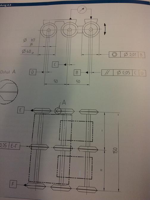

erstmal Danke für die Antwort.
Anbei nochmal ein besseres Bild. Hatte oben auch vergessen zu erwähnen,
dass nicht mit einem netzteil sondern mit einer Batterie gearbeitet
werden soll, da das Fahrzeug bis zu 100m gezogen werden soll. Wäre es
möglich das Problem mit einer 24V Batterie und einem Spannungswandler zu
lösen?
Mfg benny

Rein so vom überfliegen des Textes würde ich sagen, ja sowas müsste mit
einem Arduino möglich sein. Von Haus aus hat der Ardunio aber keine
Eingänge auf die man mal eben mehr als die Versorgungsspannung des
Controllers sprich die angesprochenen 30 Volt geben darf. (siehe
Datenblatt des Controllers)
Da wirst Du noch entsprechende Schaltungen zwischen Arduino und den
Sensoren einbringen müssen, die Dir die unterschiedlichen Spannungslevel
für den Ardunio bzw. die Sensoren anpassen. Pegelwandler wäre hier ein
gutes Stichwort für die Suche nach entsprechenden Dokumenten. Auch die
Datenblätter der Sensorhersteller sind sicher interessant, oft sind dort
Beispielschaltungen zu sehen, die einem helfen könnten das ganze richtig
anzusteuern. Sollte ja eigentlich nicht unüblich sein, das solche
Sensoren auch mal mit 3,3 Volt bzw. 5 Volt Microkontrollern
zusammengeschaltet werden sollen.
Die Idee die Messdaten auf einer SD-Card zu speichern find ich gut, das
solltest Du dir unbedingt mal näher anschauen. So ein Arduino hat wie
oben erwähnt nicht all zu viel Speicher. Und über die SD-Card könnte man
die Daten dann auch recht einfach mit einem PC- Lesegerät weiter
verarbeiten.
Die Frage ob Du die Sensoren aus einer Batterie heraus versorgen kannst,
würde ich einfach mal bejahen. Wenn die Sensoren mehr Spannung
benötigen, als die Batterie hergiebt, dann kann man sogenannte Step-Up
Wandler einsetzen. Mit denen kann man aus "kleiner" Batteriespannung so
ziemlich alles erzeugen, was man so braucht.
