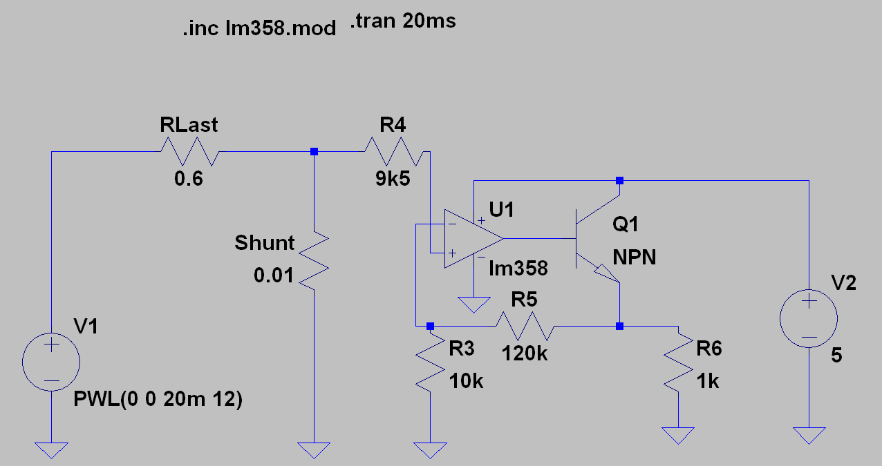

hallo, ich habe vor mit einen atmega8 strom über einen shunt zu messen kann man das direckt oder geht es besser über einen OPV, wenn OPV dann welchen da gibts ja tausende MFG+Danke

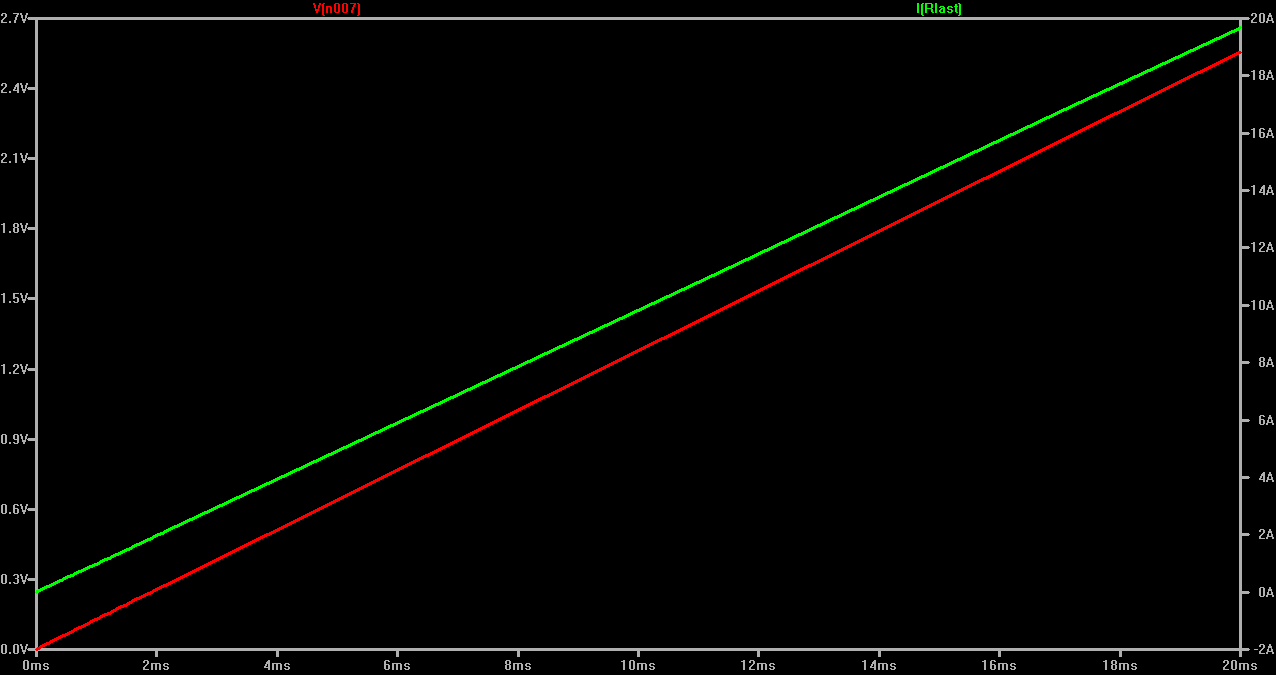

hallo, zu einen soll um die 20A gemessen werden zum anderen 100A ich will auch eine halbwegs vernünftige genauigkeit haben und ohne ist das nicht so toll da ich ja dann nur um die 100 schritte habe um 100A dar zu stellen MFG Nun, natürlich kannst du mit einem ADC auch den Spannungsfall über einem Shunt direkt messen, nur kannst du dann keine all zu große genauigkeit erwarten, weil bei vollem Strom du vielleicht 20mV misst. Sozusagen ist deine Idee mit dem OPV schon nicht schlecht, und da ist es so ziemlich egal, was du für einen nimmst, LM 358 ist da sowas recht einfaches, ich hab dir einfach mal so einen kleinen Versuch von mir in LT Spice angehangen, damit könnte ich 20A messen und ich würde den OPV nur mit einer Spannung von 5V betreiben. Sozusagen würde ich am OPV Ausgang, bei mir mal mit dem Widerstand R6 versehen, bei 20A eine Spannung von ca 2,5V messen, damit könnte ich dann einen AVR füttern. Die Genauigkeit ist bei dieser Schaltung nicht der Hammer, wobei das eher am ADC des AVR liegt. Aber da du nicht schreibst, was du für anforderungen hast, also welcher Strom soll gemessen werden, noch eine Genauigkeit und Auflösung kann man dir nicht besser helfen. MfG Dennis

> zu einen soll um die 20A gemessen werden zum anderen 100A Da der ATmega8 eine interne Referenz von 2.56V hat, wäre das eine Verlustleistung am shunt von 52 bzw. 256 Watt, wenn man den Analogspannungsbereich ausnutzen muß um maximale Auflösung uz bekommen und ohne OpAmp arbeitet. Also sollte man mit kleinerem Spannungsabfall am shunt auskommen und muß den eben verstärken um den ganzen Messbereich des ATmega8 auszunutzen. Viele Shunts sind auf 60mV ausgelegt, die man um den Faktor 42.66 verstärken muß. Damit die Auflösung von 1024 genutzt werden kann, muß man auf 58uV genau sein. Dazu tut es als OpAmp kein LM358 mehr, sogar ein LT1013 ist überfordert, sondern so was wie ein OPA378 wird benötigt, je nach dem was der Händler da hat. Da die ABSOLUTE Genauigkeit der REFERENZSPANNUNG des ATmega8 nicht so gut ist, braucht man auch keine so absolut genauen shunts und Widerstände am OpAmp, nur sollten sie temperaturstabil sein. Dann kann man mit einem definierten Strom mal messen welcher A/D-Wandlerwert rauskommt und die Schaltung damit kalibrieren. Wenn man denn überhaupt einen genauen Strom hat (mit anderem ausreichend genauen Messgerät messen kann).

bei 100A und einer Genauigkeit von 1mA wäre das eine AD-Wandler mit 100A/0.001A = 100E3. Dazu braucht es mehr als 16bit Auflösung. Also OP auf jeden Fall und nen externen AD-Wandler auch. Das ist dann der ATMEL ein wenig überfordert. nun, wenn du jetzt also die von Mawin angesprochenen 60mV über den Shunt nimmst kannst du die mal durch 20000 rechnen, macht 3µV und eine Auflösung von 16bit, da reicht natürlich meine billige Schaltung von oben nicht mehr, da muss wie Mawin schon sagte ein besserer OPV her. MfG Dennis

guggst du z.B. hier http://www.mikrocontroller.net/articles/Operationsverst%C3%A4rker-Grundschaltungen Beschaltung kannst du ähnlich machen wie in meinem Beitrag oben
