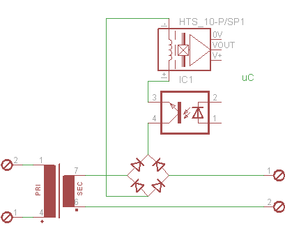

Hi folks,
ich suche eine einstellbare Wechselstromquelle. Genauer gesagt will ich
Geräte mit einem einstellbaren Wechselstrom prüfen. Dabei geht es um
Ströme von 0-20 Ampere bei ca.10V. Das Ganze natürlich einstellbar per
uC
Ich habe einen Ringkerntrafo mit 500VA. Die Ansteuerung hab ich mir im
Prinzip wie in der Zeichnung gedacht. Ob jetzt primärseitig oder
sekundärseitig hab ich mir noch nicht überlegt. Und ob normaler Transi
oder MOSFET, ob LED oder LDR, ob PWM oder analoge Ansteuerung weiss ich
auch noch nicht.
Da wollte ich mal hier fragen ob ihr da Vorschläge, Erfahrungen oder
vllt. sogar Fertiggeräte kennt (abgesehen von Omicrons).
Danke schonmal

@  Joachim R. (bastelbaer)
Sehr merkwürdig.
>Hab ich probiert mit Stelltrafo. Aber wie Michael sagt, damit kann ich
>die Spannung regeln. Und das Ganze ist bei 500VA mächtig dick.
20A x 10V sind nur 200VA.
> Und
>selbst von Hand lassen sich die Ströme damit nict genau einstellen, bzw.
>bnedingt ein permanentes schnelles nachregeln.
Genau anders herum wird eine Schuh draus. Ein elektronischer Regler kann
das deutlich schneller und besser als ein Mensch.
Aber das Konzept ist schon falsch. Für eine Konstantstromquelle
nimmt  man keinen Ringkern, sondern einen Streufeldtrafo. Der läuft dann
praktisch immer im nahezu Kurzschlussbetrieb mit konstantem Strom. Das
kann man dann auch deutlich einfacher regeln.
Aber wie auch immer, bei deinem Kenntnisstand solltest du besser was
fertiges kaufen, auch wenn das nicht für'n Appel & Ei zu haben ist.
MFG
Falk
OP #2594745
@Udo
In dem Moment, in dem ich die Spannung verringere, veringere ich bei
gleichbleibender Last gleichzeitg den Strom. Ich brauch einen
konstanten, einstellbaren Strom.
@Falk
Also das Prinzip ist nicht merkwürdig. Z.B. in der Elektor war schon ein
Wechselspannungsnetztei mit diesem Prinzip drin.
20A*10V = 200VA ohne Reserve. Da der Trafo mit 500VA nur minimal teurer
und schwerer war als ein 250VA wurde der gekauft. Ich hab ja auch ein
Auto was 150km/h läuft obwohl eins mit 50km/h fast immer reichen würde
Das habe ich gesagt, von Hand zu langsam und ungenau, deshalb uC.
Und ein Streutrafo ist imho was anderes. Der begrenzt zwar den Strom
aber er hat ein komplett anderes Einsatzgebiet (Drosseln und
Schweissgeräte). Der ist für meinen Zweck absolut unbrauchbar. Das
hatten wir schonmal probiert mit dem Ergebnis, dass bei Belastung die
Sekundärspannung so weit einbrach dass der gar nicht mehr Laststrom
nicht mehr erreicht wurde und ausser einem kochenden Trafo nix dabei
raumskam.
@All
Im Moment bin ich soweit, dass ich mal sehe obs einen 230V/230V-AC-
Wechselrichter mit variabler Ampliotude und Steuereingang gibt. Hinter
den häng ich dann mal den Trafo und probier das Ganze mal aus.
Ach ja, Trafo hauptsächlich deshalb weil galvanische Trennung gefordert
ist und der Strom von 20A bereits bei Spannungen von 3-10V fliesst.
#2594768
Sicher, er ist das genaue Gegenteil vom Ringkerntrafo. Der Ringkern ist
knochenhart, hat minimalen Innenwiderstand und beste magnetische
Kopplung. Denn willst du nicht wirklich kurzschließen ;-)
Der Streufeldtrafo läuft im Normalfall immer nahe dem Kurzschluss, ohne
zu kochen.
>Schweissgeräte).
Genau das brauchst du doch, oder?
Würde ich so schnell nicht sagen.
>raumskam.
Dann habt ihr was falsch gemacht oder es war kein Streufeldtrafo.
http://de.wikipedia.org/wiki/Streufeldtransformator
MFG
Falk
P S Man kann es wahrscheinlich auch mit einem Ringkern aufbauen, wenn
die Last sich nicht zu schnell ändert. Begrenzendes Element ist dabei
eher die Messung (mindestens 1 Halbwelle = 10ms) und der Stellantrieb
des Stelltrafos, denn kann man aber ggf. mit viel Power sehr schnell
machen.
OP #2594822
@Falk
Ok, nicht wirklich. Die Leitung bei unserem Trafo wurde durch die
Verluste komplett im Trafo verbraten und damit kochte das Teil anstatt
den magnetischen Fluss zu begrenzen.
> machen.
Also mit Stelltrafo gehts oft gar nicht. Nicht das die Last so schnell
wechselt. Es ist nur so, dass verschiedene zu prüfenden Relais gerade an
den Ansprechpunkten die Last ändern da sie ihre Versorgungsenergie aus
dem Laststrom ziehen und in dem Moment, in dem sie ansprechen, eine
Laständerung auslösen. Und dann bricht die Spannung ein, der Strom
sinkt, die Relais schalten wieder ab, die Spannung steigt, der Strom
steigt, die Relais sprechen an und wieder geht das Spiel von vorne los.
Die Teile pulsen also vor sich hin. Dann muss man am Stelltrafo die
Spannung etwas höher drehen damit es zur Auslösung kommt. Damit sind
aber keine verlässlichen Messwerte möglich.
Es gibt Geräte die es können, so von der Fa.Omicron. Da sprechen wir von
hohen fünfstelligen Beträgen und von der Fa.KoCos im mittlerem
fünfstelligem Bereich. Da aber nur noch ein paar dieser alten Relais
existieren wäre die Anschaffung nicht sinnvoll.
Wir machen es im Moment mit Stelltrafo und Ringkerntrafo, ist aber nicht
das Gelbe vom Ei was die Genauigkeit und Aussagekraft betrifft.
Nun ich werde mal weitersehen ob ich was finde.

@Joachim R. (bastelbaer)
AHA!
Mensch, sag das doch gleich! Lastabwurfrelais oder sowas ähliches sollen
geprüft werden, ja? Siehe Netiquette!
Erst recht ein Grund FÜR einen Streufeldtrafo, der ist nämliche eine
recht robuste Konstantstromquelle für Wechselstrom! Man muss "nur"
die richtige Dimensionierung finden!
Klar.
Wenn es nur um einen Test für ein paar Relais geht, macht man das
anders. AKA Improvisieren mit Köpfchen.
Nimm zwei 2kW Heizlüfter, die schlucken jeder ca. 10A und sind relativ
ohmsch und konstant, wenn sie warm gelaufen sind. Damit an 230V/32 A
Anschluss. Fertig ist die 20A Konstantstromquelle. Ok, jetzt kommt das
Geschrei, dass man keinen 20A Netzanschluss hat. Ein lösbares Problem.
Entweder mit einem Trenntrafo auf 110V, der macht dann 10A->20A
Ausgangsstom, dann braucht man aber 110V Heizlüfter oder andere
Lastwiderstände. Oder man nimmt zwei Steckdosen, die von der gleichen
Phase in der Hausverteilung kommen aber über grtrennte Sicherungen gehen
und schaltet sie parallel. NUR WAS FÜR LEUTE DIE WISSEN WAS SIE TUN!

Streufeldtrafos gibt es im Bereich Schweißtrafos und Neonlampen.
Vielleicht kann man einen kleinen Schweißtrafo auf 20A runterdrehen?
Gibt es billig im Baumarkt!
#2594858
Nehm einen Stelltrafo und schalte dahinter über einen Vorwiderstand
(z.B.Schiebewiderstand 100R >2A) einen Netztrafo 230V/10V-20A.
Eine weitere Möglichkeit wären Leistungsverstärker des Herstellers
Elgar, bei denen kann man die Ausgangsspannung normalerweise umschalten.
Dazu bräuchtest Du dann einen 20A Vorwiderstand und einen PC-gesteuerten
Funktionsgenerator.
MfG
#2595178
> Elgar,
Gute Idee! Ich kenne die von Servowatt:
http://www.servowatt.de/de/lineare_stromversorgungen_stromregler.php
Die kann man wie einen OPV beschalten und damit dann auch eine
Stromquelle bauen! Am Eingang braucht man dann nur einen
50Hz-Sinusgenerator (oder einen kleinen Netztrafo ;-)
Gruß Dietrich
OP #2596160
@Falk
Ja es sind Überstromrelais alter Bauform (Siemens S1). Aber auch
Stromwandler sollen damit überprüft werden können.
In Bezug auf die Netikette gehe ich mal davon aus dass du meintest ich
hätte gleich schreiben sollen für was ich es brauche.
@Volker
anke für die Info, das mit den Elgar oder Servowatt-Teilen liest sich
gut. Jetzt muss ich mal sehen was das Teil kann und was es kostet.
War so froh meinen Chef davon zu überzeugen dass man das Ganze so schön
mit uC machen könnte und das ein schönes Projekt für mich wäre dass ich
den Powerteil ganz ignoriert habe.
Na mal sehen was draus wird. Danke für die Infos und Anregungen.
#2596189
Dann mach es so wie oben vorgeschlagen. Klar kann man auch eine
vollelektronische Wechselstromquelle bauen, ist aber um Größenordnungen
mehr Aufwand.
>Aber auch Stromwandler sollen damit überprüft werden können.
Das ist was völlig anderes! Die brauchen nur ein paar mV. Das kann man
spielend mit einem 50VA Ringkern machen. Einfach eine Sekundärwicklung
mit dickem Draht zusätzlich aufbringen, je nach Strom 2,5mm^2 oder mehr,
eine Handvoll Windungen, fertig. Mit einem einfachen Stelltrafo stellt
man dann den Strom ein. Hab ich hier schon erfolgreich praktiziert, bis
40A.
Ja.
MfG
Falk
#2596261
wir hatten die gleiche Aufgabenstellung.
Unsere Lösung: NF- Verstärker, im Lastkreis die Probe und einen Shunt
zum messen und eine Anzapfung für den OPV. Dieser steuerte die Amplitude
des Sinusgenerators.
Ging damals alles perfekt, wir konnten bis 32 A regeln, die
Spannungswerte weiß ich nicht mehr, die lagen im Voltbereich, irgendwo
bei 10 Volt da der verstärker 200 Watt brachte. Wir mußten 32 1/3 Hz, 50
Hz, 60 Hz und 400 Hz einstellen können.
Ansonsten alles gewöhnliche NF- Technik ohne schnickschnack.
MfG Karl
