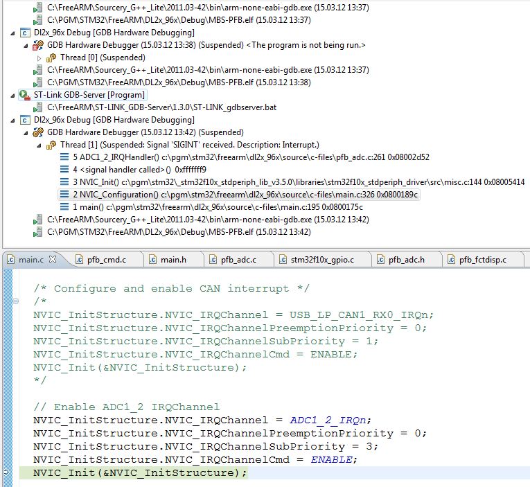

So, nun habe ich das Teil (in Eclipse mit ST-Link im Debug mode)
angeschlossen und festgestellt dass sich er sich in der Initialiserung
irgendwo wohl verläuft.
Also bin ich Schritt für Schritt durchgegangen und habe folgendes
festgestellt:
- wenn in einer Anweisung z.b. 4 einfach Variablenzuweisungen o.ä.
hintereinander kommen werden diese in wilder Reihenfolge abgearbeitet.
Cursor springt gleich zur 3. dann mal zur 1. dann wieder zur 3., dann
zur 2. usw. Woher kann das kommen - habe sowas noch nie gesehen?
- in der NVIC_INIT hängt er sich auf, bzw. er geht einfach nicht rein
und es heißt der Controller ist im Run mode, als würde er sich nicht
finden. Komischerweiße bin ich diese ini routine auch schon step by step
durchgegangen und es hat funktioniert. Also wieder "zufällige"
Abarbeitung. Jetzt habe ich sie auskommentiert und der Controller geht
bis zur Hauptschleife durch und arbeitet diese ab.

Das mit den "wilden Sprüngen" sieht nach optimierung aus. Das kenne ich
und ist nicht ungwöhnlich. Der Debugger kann die Assemblerbefahler nicht
richtig zum Quelltext zuordnen. Schau dirs mal im Mixed-Mode oder im
Assembler an, dort wirst du feststellen, das die Adressen auch schon
wild durcheinander stehen.
Versuchs mal die optimierung auszuschalten (-O0)
Martin schrieb:
> ich bin dabei ein CM3 Projekt in Betrieb zu nehme.
> Die Firmware läuft auch auf einem anderem Projekt zu 98% Gleichheit.
"Den" CM3 gibt es nicht. Welcher ist es konkret? Compiler-Version und
ggf. Version der "driver library" schadet auch nicht.
Und für welche MCU steht das "andere Projekt"?
Was war die Ausgangslage für die Portierung, auf welcher Plattform lief
das ganze System fehlerfrei?
STM32F103VCT6
gcc compiler.
Das andere Projekt ist auf dem exakt gleichem controller gelaufen, nur
wie gesagt mit der minimalen Änderung der Hardware.
Nun habe ich rausgefunden:
- es scheint ein problem mit dem ext. EEPROM zu geben, weil er sich an
dieser Stelle an der Initialisierung aufhängt. Gut... muss man mal
schauen woran das liegen kann.
- Wenn ich den EEPROM Teil herausnehme hängt er sich (wie im bild
gezeigt) in der NVIC_Config und der darauffolgendenen NVIC_Init auf. Die
Init wird aufgerufen, und scheinbar auch durchlaufen, den der debugger
sagt dass er in Zeile 144 in misc.c hängt. Und genau das ist die letzte
Klammer der Init funktion... also hää? warum gehts dann nicht weiter?
Danke!
Auf dem Screenshot sieht es so aus, als ob er sich bereis im
ADC-Interrupt-Handler befindet.
Wann wird ADC gestartet? Vor dem NVIC-Setup?
Wie sieht denn der Handler aus? Hängt er evtl. in einem Default-Handler
in einer Endlosschleife?
Also eigentlich dachte ich ist mir nicht aufgefallen, dass der ADC VOR
der NVIC konfiguriert wird.
Nun wird er aber wie im code oben erst danach konfiguriert.
Warum also springt er dann in die ADC_IRQ rein und erledigt dort richtig
seine Arbeit.
Das ist auch das was ich durchs debuggen jetzt nachvollziehen kann:
Er bleibt in der besagten NVIC_Config stehen (warum auch immer) und es
wird immer und immer wieder die ADC_IRQ ausgelöst und in der main
schleife geht es auch garnicht mehr weiter...
Die frage ist also warum wird an dieser Stelle bereits der ADC
ausgeführt obwohl er laut code (siehe Reihenfolge oben) noch nicht
initialisiert ist.
PS: oben ist die NVIC_config auskommentiert, war nur kurzfristig so,
jetzt ist sie natürlich wieder drin.
Nachschub:
- Die Reihenfolge wann NVIC_Config ausgeführt wird ist egal, er bleibt
dann immer  an besagter Stelle stehen und es wird nur noch die ADC_IRQ
ausgeführt
- kommentiere ich NVIC_Config aus (zum Test) wird die main "normal"
abgearbeitet, allerdings natürlich ohne ADC werte weil die ADC_IRQ nicht
mehr ausgeführt wird (wegen fehlender NVIC confi)
