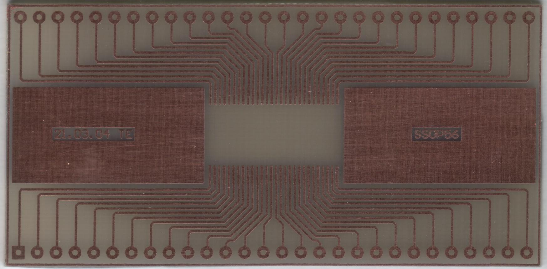

Ergebnis siehe Anhang, die Pads des ICs haben 0.635mm Abstand. Hab auch
schonmal 0.5mm geschafft, aber das ist dann nicht mehr unbedingt
reproduzierbar.
Thorsten

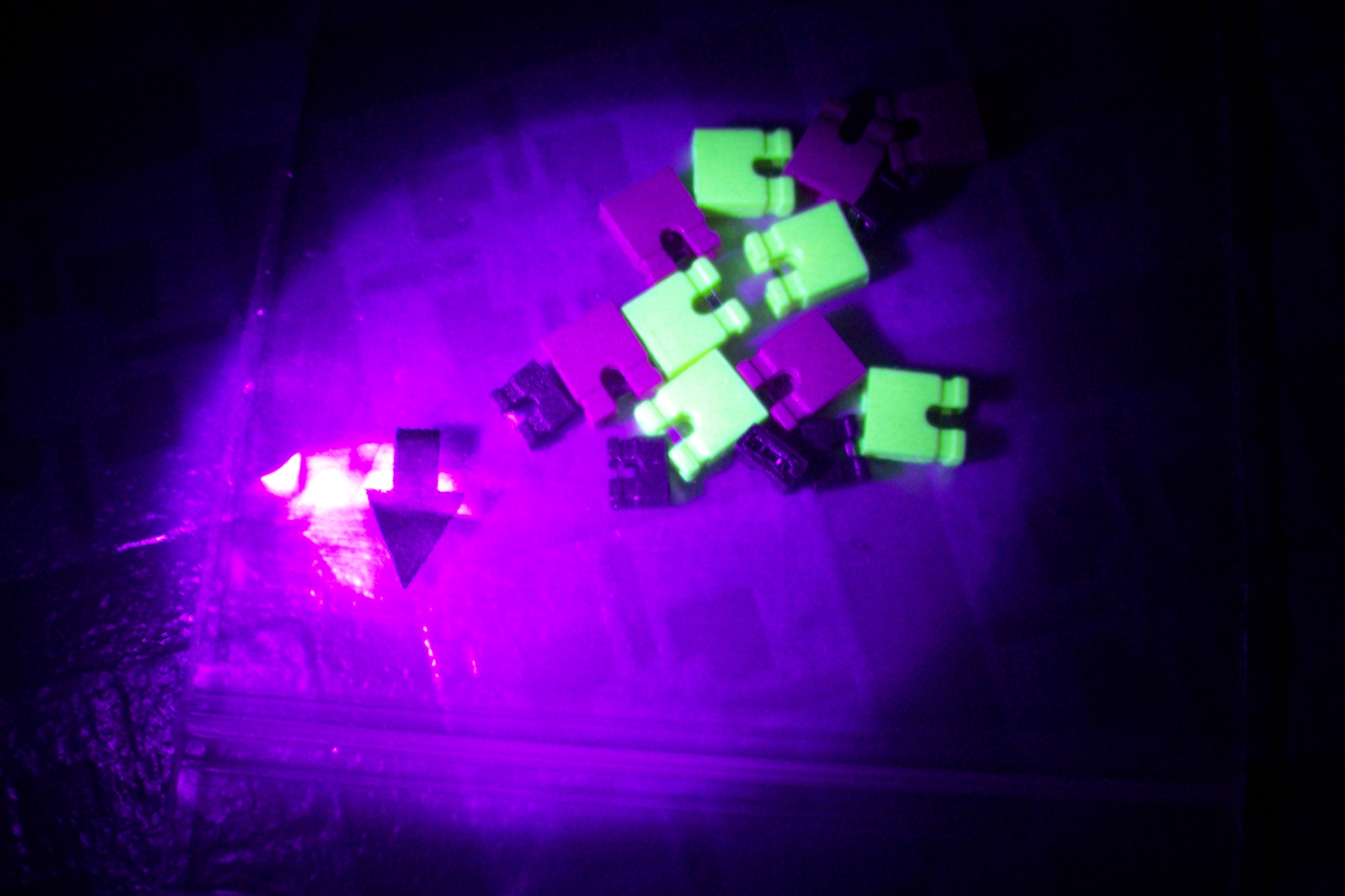

Gast #639371
Hallo Markus,
es gibt Plastkteile die bei Bestrahlung mit UV mehr oder wenig
fluoreszieren. Wenn Du Deine UV Belichtungslampe schon hast,
experiemntiere mit verschiedenen Plastikteilen wie Kugelschreiberkappen
die bei Bestrahlung mit UV schoen farbig strahlen. Sobald Du was findest
dass gut fluoresziert, merke Dir die Helligkeit. Dann bringe das Glas
oder Plastikscheibe dazwischen und beobachte ob sich die Helligkeit der
Fluoreszenz sich aendert. Obwohl das keine Labormessung ist;-), bekommt
mit dieser Methode doch einen Anhaltspunkt inwieweit das Material UV
durchlaessig ist.
Hoffe das bringt Die dass gewuenschte Resultat,
Gruss,
Gerhard
P.S. Im Anhang ein Bild mit fluoriszierende Jumperstecker

Ich muss diesen Thread nun nochmals aktivieren :)
Bis jetzt habe ich meine Layouts immer auf Normalpapier mit einem
Kyocera FS1030D gedruckt und dieses mit Solvent besprüht. (danach mit Öl
transparent gemacht und  Bis auf sehr große Masseflächen wurde alles
einwandfrei.
Plötzlich funktioniert diese Methode nicht mehr. Entweder wurde das
Spray oder der Toner geändert. Ich war schon am verzweifeln, bis ich in
meinem Regal "Motorreiniger W5" (Spray) gesehen habe. Da auch dies als
Lösungsmittel funktioniert, habe ich es gleich probiert und damit die
bis jetzt besten Ergebnisse erziehlt. Sowohl Masseflächen als auch dünne
Leiterbahnen werden wieder einwandfrei.
Ich kann jedem nur empfehlen, mit Lösungsmitteln (Tonerverdichter,
Solvent, etc) zu experimentieren. Je nach verwendetem Toner eignet sich
wohl ein anderes Mittel.
