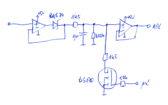

Du wirst gleichrichten müssen und dann die Hüllkurve bilden müssen,
damit der langsame A/D-Wandler dem schnellen Audiosignal wenigstens vom
Pegel her folgen kann.
Und das kann nur externe Analogtechnik.
Bis 20kHz tut's:
          LT1715
in -C-+-----|+\ 1N5711  dieser Widerstand verhindert overshoot
      |     |  >--|>|--2k--+--+--+-- out
      R  +--|-/            |  |  |
      |  |                 | 1nF 1M Widerstand bestimmt decay Zeit
 GND -+-----------------------+--+--

>Gibt es eine Möglichkeit das umzusetzen (also die Peakdetektion) ohne
>für jeden Bereich eine eigene Schaltung zu haben?
So ähnlich wie am Eingang dieser Schaltung:
Beitrag "Re: VU-Meter Schaltung"
Allerdings brauchst du dann einen echten IORR-OPamp, wie beispielsweise
den TS912. Außerdem solltest du das Signal ein wenig verkleinern, damit
noch etwas Spannung für die Diode übrig ist.
Dann gibst du einfach den Ausgang des Peak-Detektors und Vcc/2, also COM
vom MAX4790, an die Eingänge deines ADCs. Die Differenz ist dann der
Spitzenwert des Signals.

Wenn ich den TE richtig verstanden habe, dann will er mit nur einem
durchstimmbaren Bandpaß auskommen. Wenn der ADC schnell genug ist und
der µC nicht zu viel zu tun hat, könnte der Spitzenwert tatsächlich mit
dem ADC direkt gemessen oder zumindest abgeschätzt werden.
Falls ein analoger Spitzenwertdetektor zum Einsatz kommen soll, ist
Mawins Vorschlag doch garnicht schlecht.
Damit die Schaltung auch noch bei niedrigen Frequenzen gut funktioniert
würde ich die Schaltung im Anhang nehmen. Die größere
Entladezeitkonstante hat aber jetzt den Nachteil, daß der Speichercap
beim "Umschalten" der Bandfrequenz eventuell zu lang aufgeladen bleibt.
Der BS170 gestattet deshalb das rasche Entladen.
Wegen der unvermeidlichen Leckströme an den Eingängen von µC-Ports kann
auf einen zusätzlichen Buffer wohl nicht verzichtet werden. Ebenso wenig
kann der BS170 durch einen freien Ausgangsport ersezt werden.
