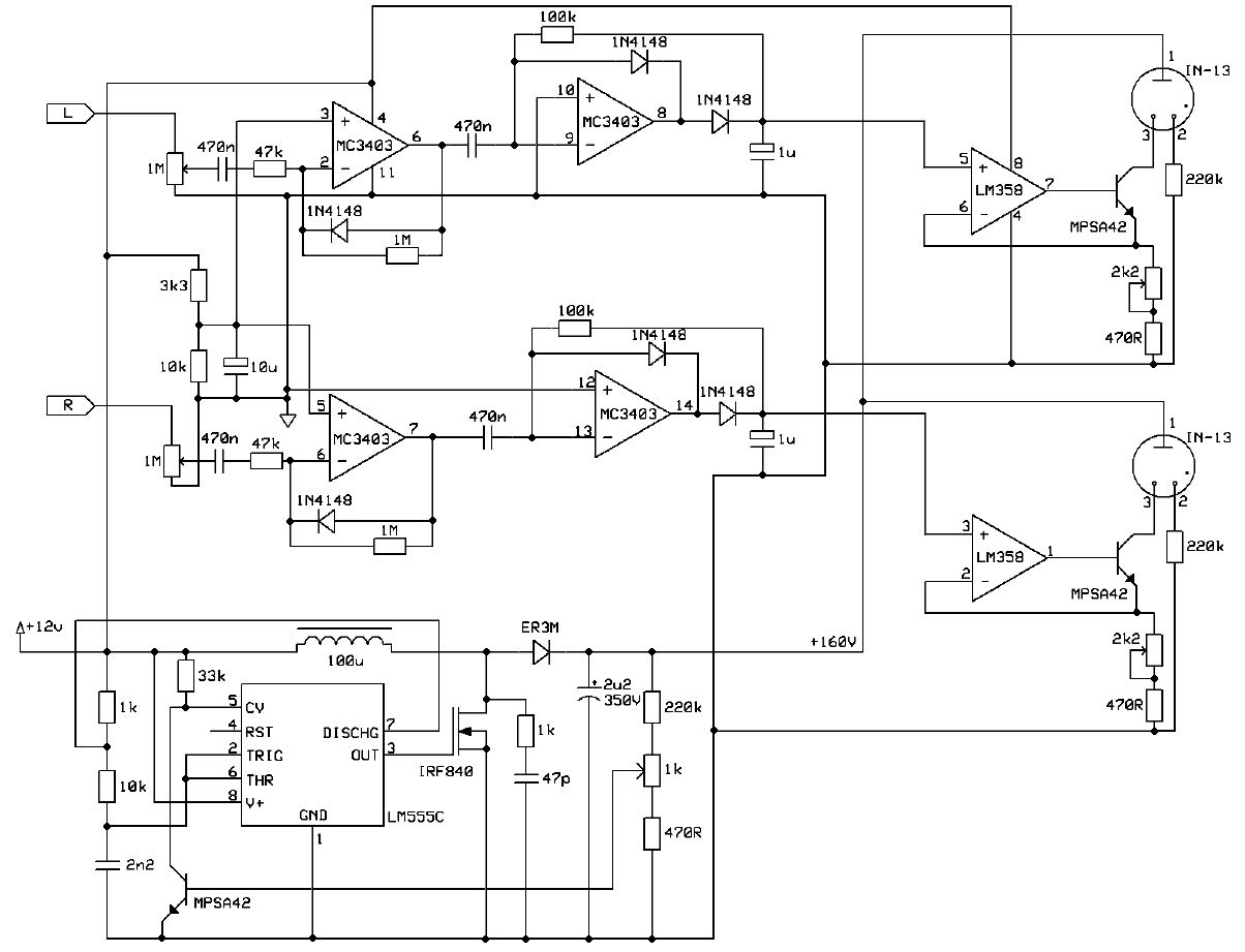

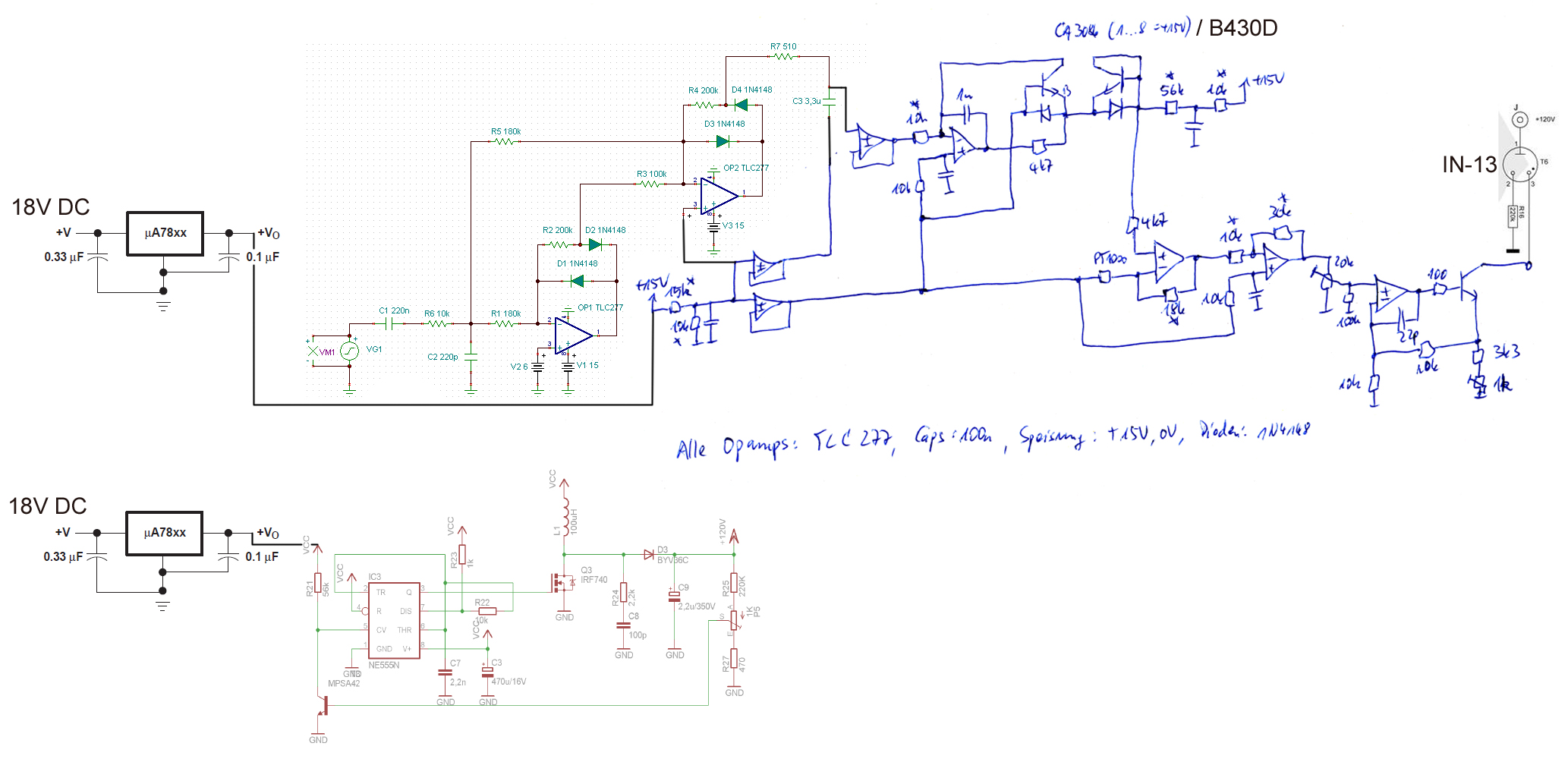

ich versuche gerade diese VU-meter (eher Peakmeter) Schaltung zu
verstehen.
Wo und wie wird da das Audiosignal logarithmiert?
http://vicsys.hu/files/pop_p0141_000.html
Im Video auf YouTube sieht es jedoch so aus, als wäre das angezeigte
Signal logarithmisch.
http://www.youtube.com/watch?v=YnzyP9XMFPA

Gast #2553206
Ok. Habe noch eine Schaltung, die hat einen Logarithmierer drin oder? :)
Finde ich aber sehr seltsam, das Video sieht echt klasse aus, verglichen
mit den richtigen Studio Peakmetern..
Wird da das Signal überhaupt logarithmiert? Oder wird einfach über die
Skala angepasst?
Mal ein Vergleich Studio-PPMs RTW zum ersten Video mit den IN-13's:
http://www.youtube.com/watch?v=1QYtO4-Qh4k
Gruß,
Alexander

Gast #2553243
Schaltungen sind beide über YouTube bzw. in einem ungarischen
Elektronikforum zu finden.
Die Seite mit dem 2252 gefällt mir nur bedingt, was ich möchte ist eher
ein Peakmeter, RMS braucht man normal nicht.
Wie viel wird sich die 1. von der zweiten Schaltung unterscheiden, bzw
ist es professionell das Signal so logarithmisch zu machen?
Gibt es eigentlich Platinenhersteller die einem auch das Layout
anfertigen, oder habt ihr Tipps/Softwareempfehlungen wie ich Schaltung2
am besten auf eine Platine bekomme?

Gast #2554172

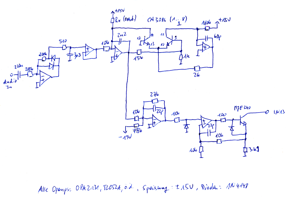

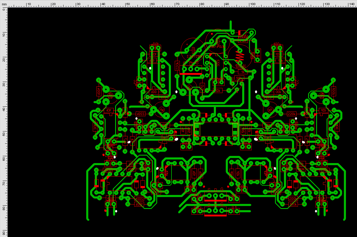

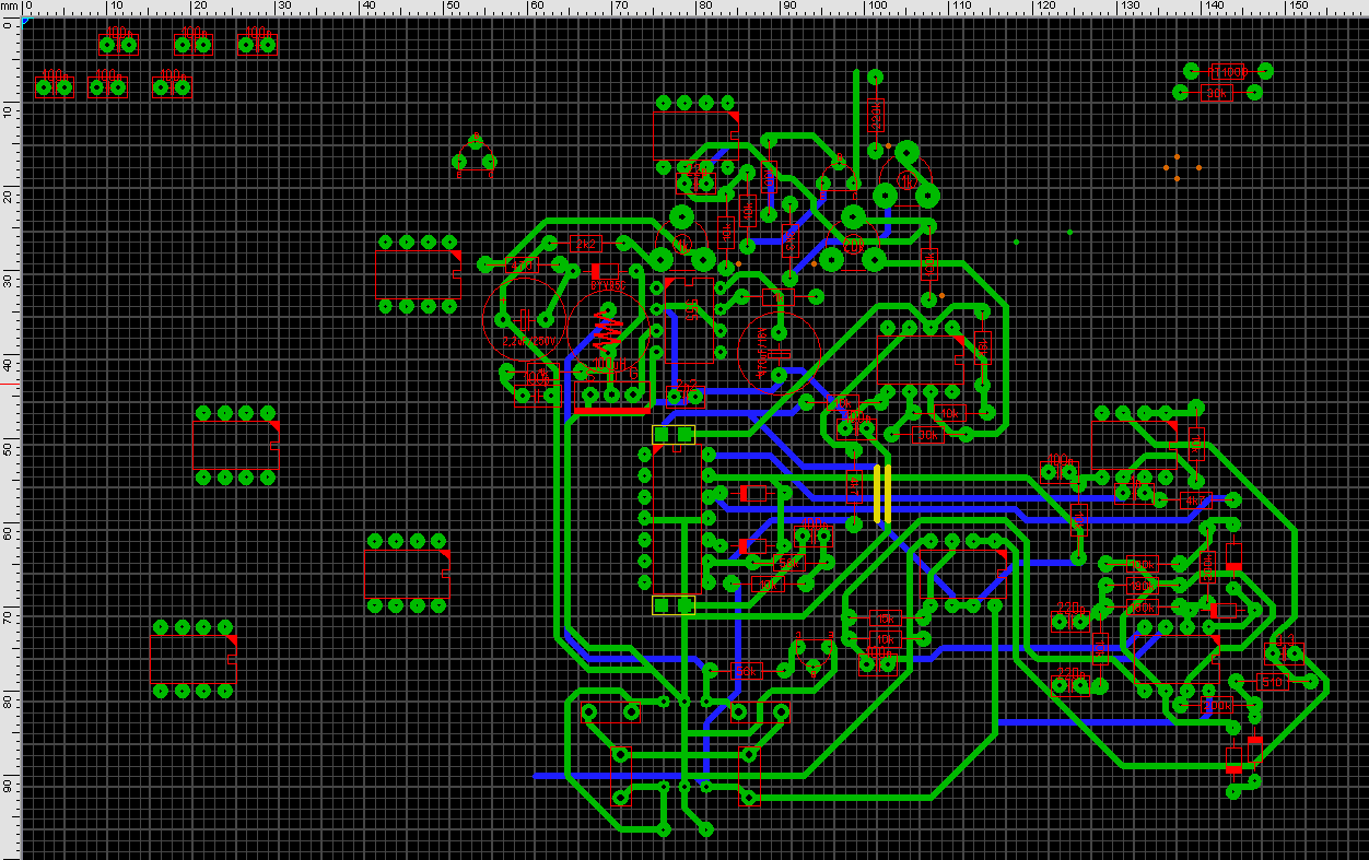

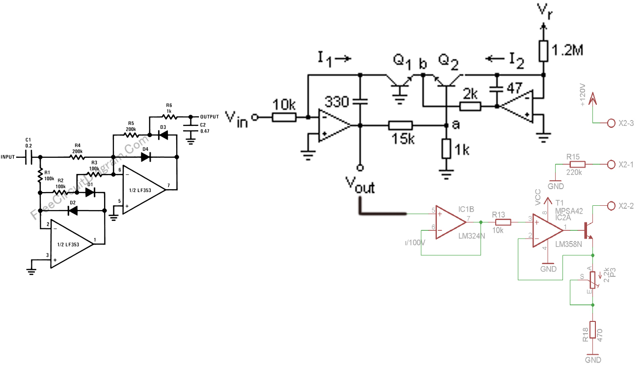

Wo baut man den Logarithmierer eigentlich am Besten ein, direkt an den
Eingang oder später?
Falls das der richtige Ansatzpunkt ist, könnte man nicht den 4Fach OpAmp
durch einen "Logarithmic Converter" zB. AD8304 ersetzen?
Hab noch eine Schaltung ausgegraben, im Prinzip das Gleiche wie
Schaltung1, nur 3 Teile mehr.
Habe jetzt einen Logarithmierer mit zwei Transistoren wie hier gezeigt
eingefügt.
http://prof-gossner.eu/pdf/16-Spezielle%20Operationsverstaerker-Schaltungen.pdf
Passt das so?

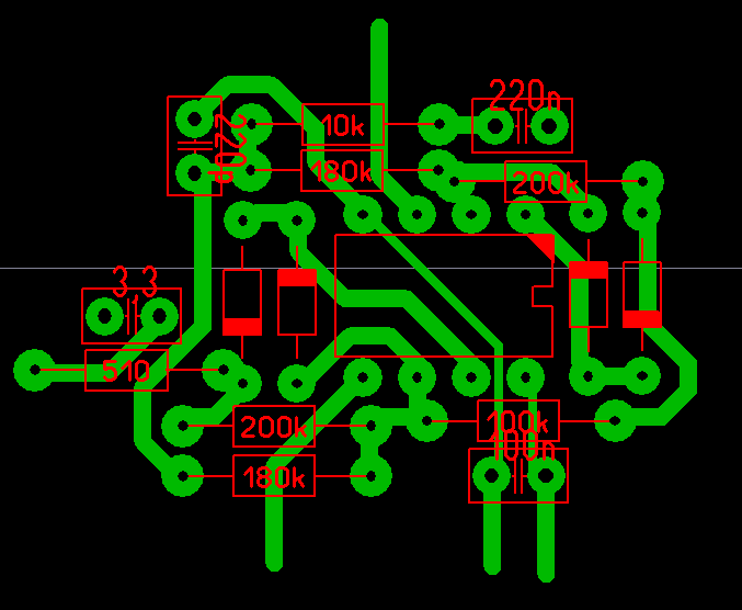

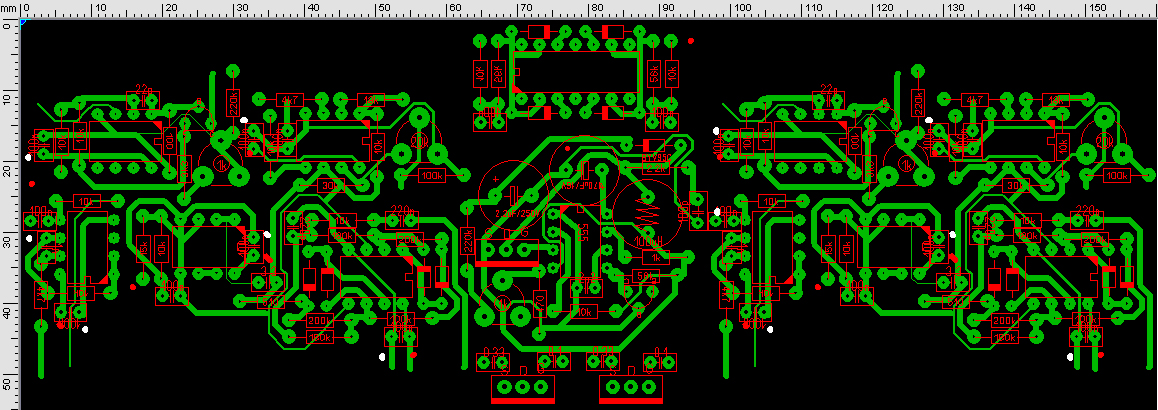

Beherrscht hier jemand ein Layoutprogramm so gut dass er mir evtl die 4
Transistoren in das bestehende Layout einfügen kann?
http://egyeni.hu/files/kivezerles[1].pdf
Danke schonmal! Gruß,
Alexander
Gast #2554251
> direkt an den Eingang oder später?
Möglichst direkt am Eingang, damit müssen nachfolgende Stufen
nicht mit so grossen Spannungsbereichen klarkommen.
> Passt das so?
Das ist eine mögliche Lösung.

Im Datenblatt des LF356 ist eine brauchbare Schaltung. Für die beiden
Transistoren nimmt man am besten ein Transistorarray, wie den CA3086.

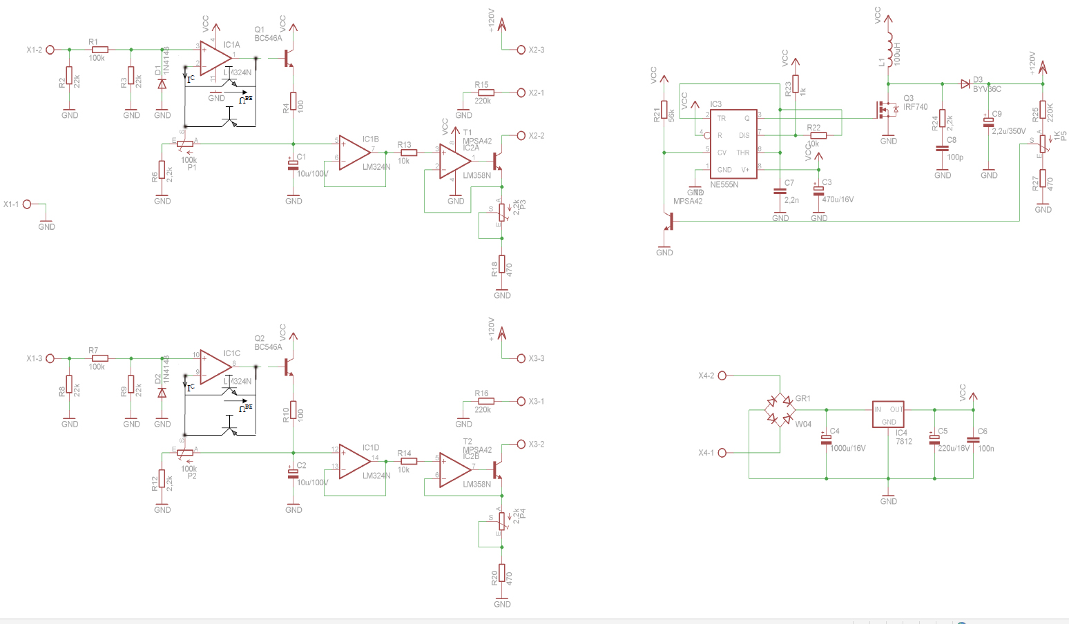

Gast #2554411
Was ist nun die beste Möglichkeit die Schaltung
mit einem Logarithmierer zu versehen?
Transistor-Arrays (brauche nur 4fach) sind recht schwer zu bekommen,
und die Beispielschaltung konnte ich leider nicht finden ;-)
Wie groß ist denn die Abweichung mit normalen Transistoren - allein die
IN-13 hat schon 2% Toleranz..?
Was ist die gängisgte/beste OpAmp logarithmierer Schaltung, es gibt ja
mehrere Varianten mit Transistoren?
Kann man eigentlich eine Bilddatei in ein Layoutprogramm einlesen um
dann etwas zu verschieben (Platz schaffen für die Transistoren)?

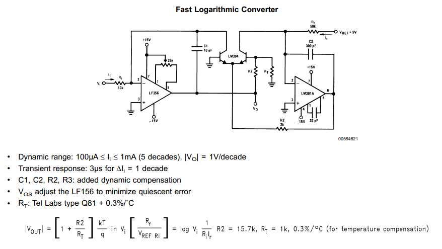

Gast #2554762
Zuerst kommt ein Spitzenwertgleichrichter wie in Figure 6 von diesem
Datenblatt:
http://www.ti.com/lit/ds/symlink/lm3916.pdf
Daran hängst du die Schaltung aus dem Anhang, die du auch im folgenden
Datenblatt auf Seite 13 findest:
http://www.ti.com/lit/ds/symlink/lf356.pdf
Darauf folgt dann dein Spannungs-Strom-Wandler.
Als Transistor-Array kannst du diesen hier verwenden:
http://de.rs-online.com/web/p/universal-transistor/0460821/
Wegen der unvermeidlichen Offsetspannungen der OPamps ist aber ein
Anzeigenumfang von deutlich mehr 50dB kaum realisierbar. Am besten
verwendest du einen TL052A, oder ähnlich.
Gast #2555836
Danke für die gute Erläuterung!
Gibt es die "fast logarithmic converter"-Schaltung auch als
single-supply Version? Sind für
Spitzengleichrichter/Logarithmierer/Spannungsstromwandler alle Standart
OpAmps geeignet?
Hat denn die Originalschaltung http://egyeni.hu/files/kivezerles[1].pdf
nicht auch schon einen Spitzenwertgleichrichter drin?
Transistor Array reicht ja ein 4fach Array, scheinen nur schwieriger
erhältlich zu sein?!
Anzeigeumfang 50dB ist perfekt, mehr brauch ich eigentlich auch nicht:)
Gast #2556150
Diese Frage habe ich befürchtet. Wäre es denn SO schlimm, eine bipolare
Versorgung bereitzustellen?
>Sind für Spitzengleichrichter/Logarithmierer/Spannungsstromwandler alle
>Standart OpAmps geeignet?
Also eine Grenzfrequenz von um die 5MHz und eine Slew Rate von um die
10V/µsec wäre schon praktisch, vor allem für die
Spitzenwertgleichrichtergeschichte. Da Offsetspannungen hier kritisch
sind, kommen nur hochwertige OPamps in Frage, wie beispielsweise der
TL052A. Dieser OPamp ist ein FET-OPamp und hat niedrige
Eingangsruheströme. Damit sind mittel- und hochohmige Beschaltungen
möglich, ohne daß sich die Offsetspannungen durch die Eingangsruheströme
deutlich vergrößern. Natürlich gehen auch noch viele andere OPamps.
Die dortige Schaltung hat ein paar Nachteile. Negative Halbwellen
erzeugen unerlaubte Eingangsspannungen am ersten OPamp. In die
Gleichrichtung gehen also nur positive Halbwellen ein. Da außerdem der
Filtercap in der Gegenkopplung hängt, wird er nicht mit einer
definierten Anstiegszeit aufgeladen, sondern mit "voller Pulle", oder
besser gesagt, gerade so schnell, wie der langsame LM324 das kann. Das
ist eine Sparschaltung, die eigentlich nur für einfache Anwendungen
reicht. Außerdem gibt es dort keinen Logarithmierer...

Ende nicht über 3 Internetshops komme.
Bei Ebay gibt es den B340D (Trans. Arrray 4Fach), taugt der dazu?
Was muss ich jezt noch aus dem Strom-Spannungswandler rausstreichen?
Netzteil mit 555 ist so wie es ist gut?

#2556609
Schau dir deinen Schaltplan doch mal genauer an. Pin 10 und Pin 12 sind
die beiden Audioeingänge.
Der Operationsverstärker verstärkt nur das Signal und durch die Diode
wird nur die positive Halbwelle des Audiosignals weitergelassen.
Danach folgt eigentlich sofort der Ansteuertransistor für die IN-13
Röhre.
Etwas log. kommt hier nicht vor.
Gast #2556830
Ok, ja jetzt seh ichs auch;-) Dachte da es ja als
quasi-Originalapplikation daherkommt taugt es vielleicht etwas.

Noch einen interessanten Ansatz für den
Vollwellen-Spitzenwertgleichrichter:
http://www.edn.com/contents/images/090105di.pdf
Welche Rail-To-Rail 2-fach OpAmp's nimmt man alternativ zu dem
Gezeigten?
Generell ist die Informationsflut im Netz bezüglich
Vollwellen-Spitzenwertgleichrichtern und Logaritmieren extrem groß -
bitte helft mir eine angemessene Wahl zu treffen ;-)

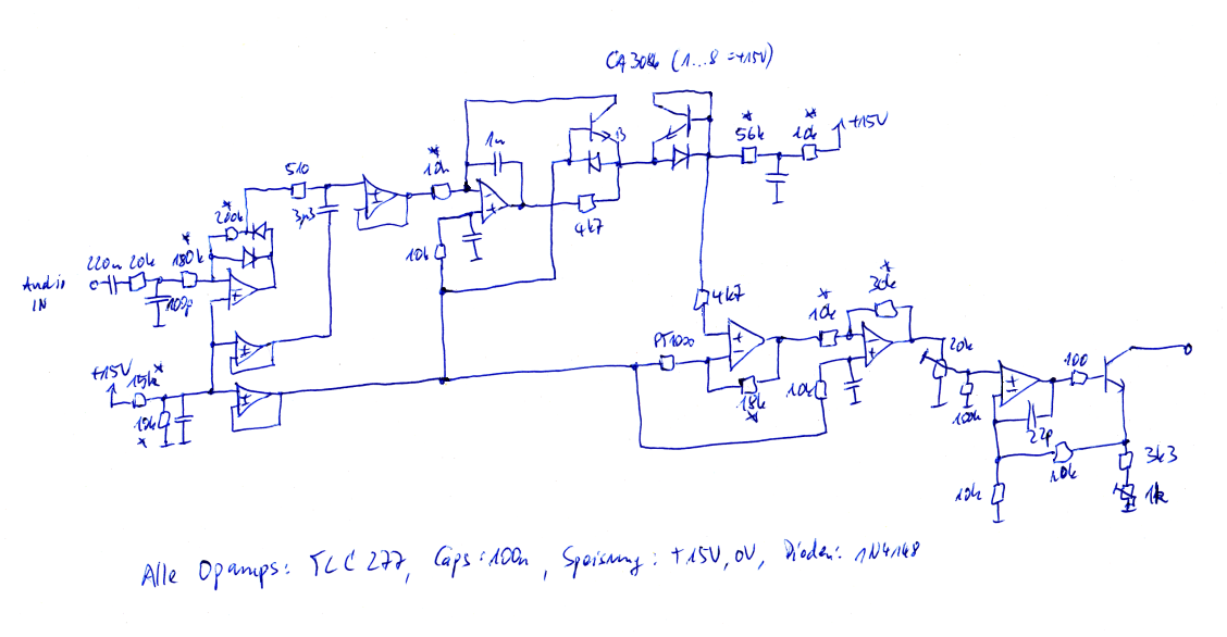

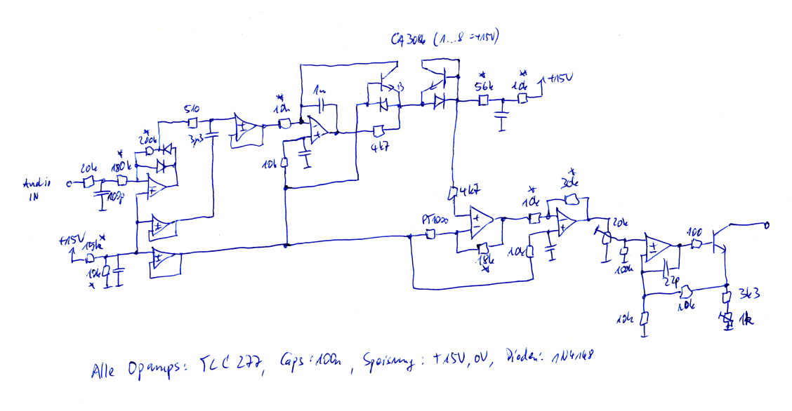

ich habe jetzt ein paar Schaltungen ausgesucht und diese
zusammengeführt.
Funktioniert das so oder muss noch etwas geändert werden?
Alternativ zu den diskreten Teilen kann man das Ganze ja auch mit IC's
aufbauen? Zumindest was den Logaritmierer angeht bin ich schon fündig
geworden: AD8307/AD8305/ADL5310/ LOG102/LOG104
Ist das dann gleichwertig oder sogar besser?
Gruß,
Alexander

Gast #2565051
>Stimmen denn die Werte der zusammengeschnipselten Schaltungen?
Ich habe jetzt das Ganze mal ein wenig durchgerechnet. Ich würde mit der
Schaltung im Anhang anfangen. Sie zeigt eine Minimalversion, die mit
möglichst wenig Teilen auskommen soll.
Die Schaltung ist recht einfach und erklärt sich wohl selbst. Allerdings
zeigt die Simulation erwartungsgemäß ein "giftiges" Verhalten des
Logarithmieres. Die 2n2 und 68p Caps sind kritisch und sollten nur
vorsichtig verändert werden.
Der Logarithmierer hat prinzipbedingt einen starken Temperaturgang.
Dieser wird eigentlich mit einem 1k Spezialwiderstand ausgeglichen. Wenn
du auf diesen unbedingt verzichten willst, sollte sich der CA3086 nicht
zu stark erwärmen.

Vielen Dank Filti!
Die Schaltung ist super, genau das was ich brauche - 50dB Umfang ist
perfekt (40 wäre auch schon top).
Noch toller wäre ja wenn ich doch nur mit einer positiven Spannung
auskäme - was gibt es da eigentlich für Vor- u. Nachteile?
In meinem speziellen Fall brauche ich ja am Ende keine negative
Spannung..
Mit welchem Programm simulierst du?
Hab jetzt mal nach den Widerständen geschaut, was muss man da für
Stichwörter eingeben.. habe es probiert mit
Spezial-/Messwiderstand/temperaturkompensiert.. der exakte Wortlaut war
aber anders kann ich mich entsinnen ;-)
Gast #2565916
Hier nur Nachteile.
TINA, LTSpice, ...
Das ist ein Spezialwiderstand mit +3500ppm/°C und schwer zu bekommen.
Man könnte auch ein PT1000-Element einsetzen, der kommt diesem
Temperaturgang schon sehr nahe. Durch Parallelschalten oder in Reihe
schalten eines normalen Metallfilmwiderstandes kann man den Tempgang auf
den genauen Wert ziehen.

Das Ganze ist aus dem Jahr 2000. 1,7ms sind schon echt gut, 1ms wäre
aber besser :) Seltsam ist, dass Wikipedia zu der gleichen DIN sagt, das
hier 10ms Integrationszeit standart wären.
http://de.wikipedia.org/wiki/Aussteuerungsmesser
Deswegen nehme ich lieber den neuesten internationalen
Peakmeter-Standart DIN IEC 60268-18 (≤ 1 ms).
Nein ich will die Schaltung nicht im Auto betreiben :) aber wäre sicher
auch sehr cool! Angenommen ich würde es wollen, wie gehe ich dann vor?
Das würde dann single-supply OpAmps erfordern, richtig?
Wie sähe denn deine "richtige Masse" aus, Trafo mit Mittelanzapfung?
Gruß,
Alexander
Gast #2568022
Ich würde einen kleinen DC-DC-Wandler nehmen, der die Batteriespannung
auf +/-15V umsetzt. Diese bipolare Versorgungsspannung würde ich dann
mit Linearreglern auf +/-12V feinregeln.
1,7msec und 1msec ist ja jetzt nicht gerade ein großer Unterschied,
oder? Ich denke nicht, daß man da überhaupt einen Unterschied in der
Anzeige sieht.

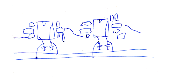

Nicht unbedingt, das können auch zwei getrennte Wicklungen sein. Auf
jeden Fall aber der Punkt, an dem die Massepins der beiden Regler (z.B.
7815/7915) auf direktem und kürzestem Wege miteinander verbunden sind.

So, ich habe jetzt mal eine Schaltung mit "single suppy" Speisung
aufgemalt. In der Simu funktioniert sie. Ein Tempgang ist nicht
feststellbar. Danke Mawin für den Tipp mit dem PT1000.
Die Schaltung ist jetzt um einen Logarithmierer gebaut, der wesentlich
gutmütiger ist. Dies deshalb, weil der CA3086 in der Gegenkopplung nur
noch eines einzigen OPamps hängt.
Da die Widerstandswerte an einigen Stellen kritisch sind, würde ich
0,1%-ige für alle mit dem Stern "*" markierten Widerstände nehmen. Das
ist ja heute kein Problem mehr.
Als OPamp habe ich den TLC277 gewählt. Dies hauptsächlich wegen seiner
kleinen Offsetspannung.
Ich würde nach wie vor am CA3086 festhalten und jedem Kanalzug einen
eigenen spendieren. Der jeweilige PT1000 muß mit dem zugehörigen CA3086
dabei in gutem thermischen Kontakt stehen. Der PT1000 ist ja elektrisch
leitend mit einer Basis des Arrays verbunden. Diese Leiterbahn kurz
halten.
Der Abgleich ist wie folgt: Den 20k Trimmer auf volles Signal stellen.
Damit die Anzeige keinen Schaden nimmt, den 1k Trimmer auf maximalen
Wert stellen. An den Eingang einen Sinus geben und den Pegel solange
erhöhen, bis rund 7,5V vor dem 20k Trimmer anstehen. Die Anzeige ist
jetzt in der Sättigung. Den 20k Trimmer solange vorsichtig zurückdrehen,
bis die Anzeige gerade aus der Sättigung kommt. Nun mit dem 1k Trimmer
den gewünschten Anzeigestrom einstellen.

Das Hochspannungsnetzteil mit 555, soll ich das so lassen wie es ist?
Blöde Frage zum Schluss: die Ansprechzeit, bekomme ich die auf die 1ms?
Rücklaufzeit auf 1,7s?
Ihr bekommt das Ergebnis auf jeden Fall hier zu sehen wenn es soweit
ist!
Grüße,
Alexander
Gast #2574772
Ich sehe gerade, daß ich den 220n Cap am Eingang vergessen habe. Der
kommt ganz an den Anfang der Schaltung.
>Alles in allem auch preislich echt im Rahmen, okay die PT1000
>Platinwiderstände (-sensoren).. da muss ich nochmal schauen wo es die
>günstiger gibt ;-)
So was hier müßte doch schon gehen:
http://www.reichelt.de/Sensoren/PCA-1-1505-10/index.html?;ACTION=3;LA=2;ARTICLE=85054;GROUPID=3190;artnr=PCA+1.1505+10;SID=12T0@RaX8AAAIAADj@clE85341e1b199e86686c4b87b182720ada
>Die würde man dann am Besten direkt auf das Array kleben, richtig?
In unmittelbarer Nähe anordnen dürfte schon reichen, wenn du jetzt nicht
gerade starke Temperaturgradienten und Turbulenzen im Gehäuse hast. Oder
du nimmst einen Kleks Epoxykleber. Gibt es auch temperaturleitfähig.
Eventuell geht auch der B340D. Mir ist nur nicht ganz klar, wo das
Substrat liegt. An Pin 4 und 11?
Die Zeitkonstanten ergeben sich zu 510 x 3,3µF = 1,7msec und 200k x
3,3µF = 0,66sec, entsprechend dem Link.
Wenn ich ein bißchen Zeit finde, versuche ich die Schaltung zu
erklären...

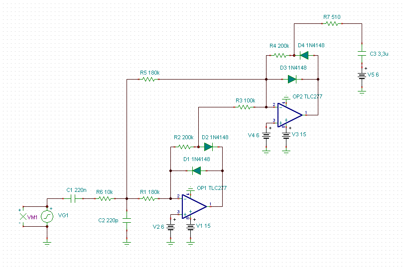

Gast #2575609
OPamp-Schaltungen lassen sich leicht verstehen, wenn man berücksichtigt,
daß in einer normalen Schaltung der OPamp alles dafür tut, daß die
Spannung zwischen den beiden Eingängen Null wird. Da außerdem praktisch
kein Signalstrom in die Eingänge fließt, bekommt man schnell heraus, wie
die Ströme in den Beschaltungselementen fließen und was sich für
Spannungen ergeben. Der Ausgang eines OPamp gibt dabei automatisch genau
die Spannung heraus, die nötig ist, damit die Spannung zwischen den
Da die Schaltung nur mit +15V und 0V arbeiten soll, wird mit einem
15k/10k Spannungsteiler aus +15V eine Hilfsspannung von +6V erzeugt.
Diese Spannung muß für alle Schaltungsteile absolut identisch sein,
deswegen wird sie mit einem Spannungsfolger gepuffert. Um gegenseitige
Verkopplungen zu vermeiden, wird diese Hilfsspannung an den "+"
Eingängen von zwei OPamps nochmals mit einem RC-Filter gesiebt. Für den
Peak-Detektor wird nochmals separat gepuffert, weil die Ladeströme sehr
stark sind und der Hilfspannung einen unerwünschten Ripple geben würden.
Wichtig für die Hilfspannungserzeugung ist, daß die +15V natürlich
sauber geregelt zur Verfügung steht.
Am Eingang der Schaltung sollte das Audiosignal ausreichend niederohmig
angeschlossen werden. Der 220n Cap lädt sich dann auf der rechten Seite
auf +6V auf.
Die untere Diode im Peak-Detektor schließt die positive Halbwelle des
Eingangssignals kurz. Die obere Diode ist dann gesperrt und läßt keinen
Signalstrom durch den 200k Widerstand fließen. Bei der negativen
Halbwelle ist die untere Diode gesperrt und die obere läßt Signalstrom
durch den 200k Widerstand fließen. Am 510R Widerstand steht deshalb eine
einweggleichgerichtete Signalspannung an und lädt rythmisch den 3µ3 Cap
auf den Spitzenwert der Signalspannung auf.
Sein "Masseanschluß" muß natürlich auf +6V liegen, weil er sonst nicht
richtig auf- und entladen wird.
Die 3µ3 Cap trägt also die +6V Hilfsspannung plus den Spitzenwert der
Signalspannung. Da der nachfolgende Logarithmierer zu niederohmig ist,
wird die Spannung des 3µ3 Caps mit einem zusätzlichen Spannungsfolger
gepuffert.
Jetzt kommt der eigentliche Logarithmierer. Da der "+" Eingang auf +6V
liegt, verwandelt der 10k Widerstand nur den Spitzenwert in einen
proportionalen Strom durch den Logarithmiertransistor (links), was ja
gerade erwünscht ist.
Der Logarithmierer arbeitet so:
Fließt durch einen PN-Übergang, also Diode, Transistor, ein Strom, fällt
eine Spannung an ihm ab. Immer wenn der Strom um den gleichen Faktor
wächst, steigt die Spannung um den gleichen Betrag. Bei einer
Verzehnfachung des Stroms, wächst die Spannung dabei um cirka 59mV (bei
Raumtemperatur).
Uns geht es jetzt genau um diese Spannungsänderung von 59mV. Was uns

In der Schalung ist der linke Transistor der Logarithmiertransistor und
der rechte Transistor erzeugt die Hilfspannung, die abgezogen wird.
Ist am Eingang der Schaltung ein Signal von 0dBV, also 1Veff, dann wird
der 3µ3 Cap auf 1,36V aufgeladen. Der rein rechnerische Spitzenwert wäre
zwar 1,414V, aber durch den 510R Widerstand wird der Cap nicht ganz auf
diesen Wert aufgeladen.
Also fließt durch den 10k Widerstand beim Logarithmierer ein Strom von
136µA. Der Emitter des linken Transistors (Pin 13) liegt deshalb auf
einer Spannung, die um cirka 0,66V negativer ist als die Spannung an
seiner Basis und seinem Kollektor (+6V). Da der rechte Transistor nun
ebenfalls von einem Strom von 136µA durchflossen wird (via 10k und 56k
Widerstand), an ihm also dieselbe Spannung abfällt und sein Emitter mit
Pin 13 verbunden ist, ist die Spannung an seinem Kollektor wieder um
0,66V höher als die an Pin 13 und beträgt gerade +6V. Beide Spannungen
wurden also erfolgreich voneinander abgezogen.
In diesem Fall ist der PT1000-Widerstand stromlos, weil an seinen beiden
Enden +6V anliegt. Damit sind der 18k, 10k und 30k Widerstand ebenfalls
stromlos und die Spannung am 20k Trimmer beträgt +6V.
Das war Teil I, Teil II kommt später...
Gast #2575665
Teil II:
Bei -20dBV Eingangssignal ist der Strom im Logarithmiertransistor genau
um den Faktor 10 kleiner. Also sinkt der Spannungsabfall an ihm um 59mV
(bei Raumtemperatur). Die Basis des rechten Transistors liegt also um
59mV über +6V. Also liegen auch am PT1000-Element 59mV an. Bei 20°C hat
das PT1000-Element laut Norm einen Widerstand von 1078R. Also stellt
sich an der rechten Seite des 18k Widerstands eine Spannung ein, die um
rund 1V größer ist als +6V. Am 20k-Trimmer ergibt sich also eine
Spannung von +3V.
Bei -40dBV Eingangssignal beträgt die Spannung am 20k-Trimmer dann rund
0V und bei +10dBV Eingangssignal rund 7,5V.
Das PT1000-Element ist hier wichtig, weil die 59mV leider auch noch mal
von der Temperatur des Logarithmiertranistors abhängen und die
Abzieherei diese Einflußgröße leider nicht eliminieren kann. Der
Temperaturgang von ungefähr 0,3%/°C kann recht gut mit einem
PT-1000-Element kompensiert werden, jedenfalls in der Simulation.
Der letzte Schaltungsteil ist einfach eine spannungsgesteuerte
Stromquelle.
Zum Logarithmierer ist noch zu sagen, daß der 4k7 Widerstand und der 1n
Cap für die Stabilität von entscheidender Bedeutung sind. Diese beiden
Bauteile dürfen keinesfalls verkleinert oder gar weggelassen werden!
Am Schleifer des 20k-Trimmers liegt noch ein 100k Widerstand nach Masse.
Dieser erscheint auf den ersten Blick sinnslos. Er soll gewährleisten,
daß über den Schleifer immer ein gewisser Mindeststrom fließt, sodaß es
dort nicht zu Kontaktproblemem kommt. Bourns empfiehlt in seinen
Application Notes einen Mindeststrom von rund 10µA, besser 100µA.

Du sprichst von einweggleichgerichteter Spannung, ist doch aber schon
ein Vollwellengleichrichter?
Eigentlich fehlt doch die "andere Hälfte"?
Nee, es wird nur eine Halbwelle verarbeitet.
>http://forum2.magnetofon.de/bildupload/gleichrichter.GIF
Genau. Willst du denn einen Doppelweggleichrichter? Dann müssen wir an
der Beschaltung etwas ändern.
http://m.bareille.free.fr/vu-in13/vuin13_v21_schem.pdf
Für 18V bräuchte ich die Variante des zweiten Ungarn:
Wie würde das mit dem Regler für das 120V Netzteil aussehen?
Gruß,
Alexander
Gast #2576359
>Ja! Will ich unbedingt :)
Dann würde ich es so wie im Anhang machen.
>Habe ein Schalt-Stecker-Netzteil 18V 1A, das passt locker denke ich.
Ja.
Du gibst der Analogschaltung und dem HV-Netzteil jeweils einen eigenen
15V-Regler, die du beide aus der 18V-Versorgung speist.
Gast #2576578
Ich hab jetzt mal versucht das Ganze auf ein Bild zu bekommen, hoffe ich
habe mich nicht vertan ;-)
Die 7815-Regler sind mit ihren 2% Toleranz nicht kritisch oder?
Da ja für beide Kanäle exakt alles gleich ist - kann man ohne Bedenken
die gesamte Schaltung auf die 9 OpAmps aufteilen?
Gast #2576787
Den "+" EIngang von OP1 mußt du noch mit dem "+" Eingang von OP2
verbinden.
Mit dem B340D kannst du nur arbeiten, wenn du weißt, wo das Substrat
liegt. Kein anderer Anschluß des Arrays darf in der Regel mit einem
negativeren Potential verbunden werden!
Wichtig ist hier, daß der linke und rechte Kanal die gleichen
Verhältnisse haben.
Ich würde dir dringend empfehlen, die Schaltung komplett in einen linken
und einen rechten Kanal zu trennen. Die können ja dann identisch
aussehen. Das bedeutet, daß du für OP1 und OP2 des linken Kanals einen
TLC277 verdendest, für OP1 und OP2 des rechten Kanals einen anderen,
usw.
Die Beschaltung eines OPamps muß immer kompakt sein und mit kürzesten
Anschlüssen zu den Pins des OPamps gehen. Hierbei ist gerade der "-"
Eingang eines OPamps oft kritisch. Zwischen den einzelnen
OPamp-Sektionen kann man dagegen wieder etwas Platz lassen.
Dann mußt du noch Entkoppelcaps an der +15V Versorgung vorsehen: Jeder
OPamp bekommt einen eigenen 100nF Cap. Dieser wird direkt von Pin 8 nach
Pin 4 gelegt.
Du brauchst breite Massebahnen auf deinem Board. Am besten füllst du
freie Bereiche mit Massefläche aus. Ganz optimal wäre natürlich eine
doppelseitige Platine mit einer durchgehenden Massefläche.
Kritisch könnte das HV-Netzteil sein. Spendiere dieser Schaltung eine
eigene Masse. Die beiden Massen werden dann über die Massepins der 15V
Regler miteinander verbunden, aber sonst nirgends!

Danke für deine vielen guten Tipps, ich setzte mich sehr bald ans Layout
dran und stelle es dann natürlich hier vor!
Gruß,
Alexander
Gast #2576933
>Dann bleibt noch ein einzelner OpAmp... gibt es dafür dann vielleicht
>ein single OpAmp-Pendant zum TLC277?
Naja, es reicht, wenn du die Kanäle bis zum 20k-Trimmer trennst. Für die
beiden Stromquellen kannst du einen gemeinsamen TLC277 nehmen.
Einen freien und ungenutzten OPamp kann man aber auch als
Spannungsfolger beschalten, dessen Ausgang einfach ungenutzt bleibt. Den
"+" Eingang dieses OPamps legst du dann auf die +6V Hilfsspannung.

Gast #2577382
>Ändert sich eigentlich etwas in der RC-Zeitkonstantenberechnung mit dem
>Vollwellen-Spitzenwert-Gleichrichter, nehme ich doch an?
Nein, nur daß jetzt eben beide Halbwellen den 3µ3 Cap aufladen können.
Gast #2578944
Das Substrat des B340D ist laut Ebay-Verkäufer an Pin4 und 11, wie du
schon vermutet hast...
Die Werte für eine Zeitkonstante von 1ms Integrationszeit wären ja
beispielsweise 100K und 10nF.
Bezieht sich das auf den kompletten Bereich der Anzeige
(Vollaussteuerung), oder aber auf einen 1kHz-Sinus (Zeit vom Start des
Signals bis zur korrekten Anzeige)? Wie kann ich meine Werte für die
Rücklaufzeit, die ja 1,6s von 0 bis -20dB beträgt, berechnen?
Ich blicke da nicht so recht durch..
Grüße,
Alexander

Gast #2595809
ich habe mich die Tage mit dem Layout herumgeschlagen, herausgekommen
ist nur Mist! (Im Anhang: HV-Netzteil (Mitte), rechter Kanal -
"Doublelayer" (Ober- u. Unterseite, zwei Brücken) Bei den orangen
Punkten fehlt mir noch Masse...
Es geht bestimmt deutlich eleganter ;-) Und wahrscheinlich wird man auch
keine Platine mit Leiterbahnen auf Ober- u. Unterseite brauchen. ;-)
Wie geht man sowas am Besten an, ich habe einfach mit einer
symmetrischen Anordnung begonnen. Erst die OpAmps, Transistorarray und
NE555 verteilt (Platz rundherum gelassen), dann hochgearbeitet von Unten
nach Oben von der Spannungsversorgung bis zu den Röhren...?
Wie handhabe ich das mit der Masse(n)?
Grüße,
Alexander

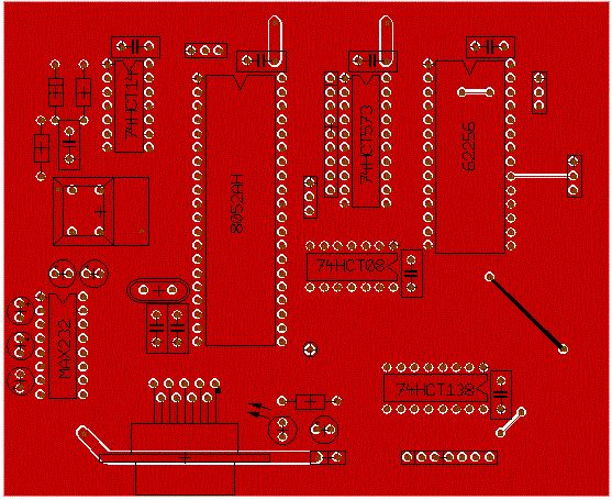

Gast #2597727
Du mußt natürlich ein gewisses System beim Routen einhalten. Fasse jeden
Doppel-OPamp als Modul auf und route zuerst jedes Modul einzeln für
sich. Dabei verfährst du so, daß die Bauteile direkt am OPamp sitzen und
die Bauteileanschlüsse zu den "-" Eingängen der OPamp immer am kürzesten
sind.
Danach gruppierst du die einzelnen Module so nebeneinander, wie es von
der Schaltung vorgegeben ist. Auf diese Weise füttert immer ein Ausgang
eines vorausgehenden Moduls den Eingang eines nachfolgenden.
Im Anhang ist eine mögliche Anordnung gezeigt.
Gast #2599767
>Passt das so?
Ach ja, das ist ja Single Supply...
Ja, ist doch garnicht mal schlecht. Den 100n Cap würde ich allerdings
direkt oberhalb des OPamp, in deiner Zeichnung rechts von ihm, also an
der Stirnseite, bei den Pins 1 und 8 anordnen.
Gast #2601920
So sieht das Layout jetzt aus.. kann man eigentlich einfach die eine
Seite spiegeln so wie ich das gemacht habe? Zumindest beim Array geht es
Bei den OpAmps gehts doch nicht, die wären doch dann auf dem Kopf (gehen
würde es mit dem Layout auf der Unterseite):-( richtig?
Sry. mein räumliches Vorstellungsvermögen :)
Jetzt bin ich so weit gekommen, hoffe damit kann man irgendwas anfangen
@Filti: ich kann dir die .lay Datei gerne mal geben, lass uns mal die
Mailadressen austauschen.
Gruß und Danke für Alles!
Alexander
Gast #2604863
Spiegeln geht natürlich wegen den OpAmps nicht ;-)
Ich habe jetzt ein quasi-fertiges Layoutschema, was meinen
Vorstelllungen bezüglich der Masse entspricht.
Für den letzten Opamp würde ich gerne einen 1-Fach OpAmp nehmen, dann
kann ich die Schaltung einfach kopieren und sie trifft sich nur im
Transistorarray(so ähnlich wie im Anhang habe ich mir das vorgestellt)..
Welche Typen kann man da nehmen?
Ist es generell ok, wenn sich die Schaltung im Transistorarray trifft
(wegen Übersprechen? zB.) Ich dachte wegen der Temperaturkompensation
ist es evtl. sogar besser wenn sich die beiden Kanäle ein Array teilen?
Gruß,
Alexander
Gast #2605031
Nimm mal die Schaltung mit dem 555 ganz aus dem Analogbereich heraus und
verschiebe sie an eine Stelle, wo sie keinen Schaden anrichten kann,
also unterhalb der Spannungsregler.
Dann hast du etliche Leiterbahnen, die sich auf langem Weg ganz dicht
neben anderen Leiterbahen schlängeln. Das ist ungeschickt, weil dabei
das kapazitive Überkoppeln ansteigt und die Schaltung dadurch
schlimmstenfalls instabil werden kann. Auch Leiterbahnen, die ganz knapp
zwischen den Anschlüssen von Bauteilen durchgefädelt werden, sind
ungeschickt.
Die Schaltung ist viel zu verwurschtelt. Was gefällt dir an meinem
Vorschlag mit den einzelnen Modulen nicht? Wenn du wirklich einen solch
gedrängten Aufbau haben willst und kein Platz für eine saubere
Massseführung ist, dann solltest du eine doppelseitige Platine wählen,
bei der auf einer Seite eine Massefläche zu finden ist.
Nur EIN Transistorarray zu verwenden, verkompliziert die Schaltung eher,
weil sich jetzt der linke und rechte Kanal an einer bestimmten Stelle
zusätzlich treffen müssen. Außerdem ist die Temperaturkompensation
schwieriger, weil jetzt drei Sachen gleichzeitig auf der selben
Temperatur gehalten werden müssen.
Beim Layouten sollte man am Anfang erst mal klären, was wo hin soll. Da
gibt es ja ein Gehäuse, in die die Schaltung hineinpassen soll. Da gibt
es also Eingänge mit Buchsen, eine Spannungsversorgung, eine Anzeige und
eine oder mehrere Platinen. Außerddem gibt es Schaltungsteile die sich
nicht mögen. Ich meine hier die 555-Schaltung, die fiese Störungen
macht. Die willst du nicht genau neben den hochohmigen Gleichrichtern
oder den hochverstärkenden Logarithmierern haben. Alles das muß geklärt
werden, bevor du mit dem Routen anfängst.
Wenn die Lage der einzelnen Schaltungsstufen geklärt ist, fängst du an
die Module zu routen. Anschließend kannst du die Module noch etwas enger
zusammenschieben und zusätzlich noch das Layout an bestimmten Stellen
ändern.
Gast #2605114
Ich habe für die Schaltung 160x70mm Platz, da werde ich wohl um die
doppelseitige Platine nicht herumkommen.
Kannst du mir vielleicht am einem Beispiel zeigen wie sowas aussieht
(Masseflächen).
Das verstehe ich noch nicht ganz, ich dachte dass beide Kanäle so eher
auf der gleichen Temperatur sind.
Habe ich bei meinen Abmessungen überhaupt eine Chance, Probleme mit dem
HV-Netzteil zu vermeiden? Hilft evtl. eine Abschirmung?
Die Aufteilung ist wie folgt:
Unten: L/R-Eingänge 18V Versorgung
Oben: jeweils die 3 Anschlüsse für die Röhren, deswegen auch das
Netzteil in der Mitte...

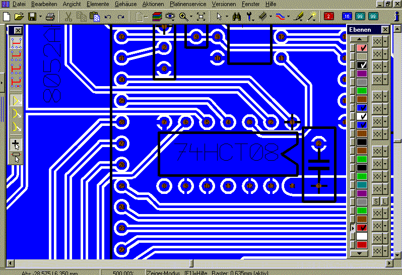

Gast #2613366
Du kannst die Widerstände und Dioden auch "hochkant" in die Platine
stecken. Da kommst du locker auf RM5 oder gar RM2,5 und sparst enorm
Platinenfläche.
>(Masseflächen).
Vielleicht wirst du aus den Beispielen im Anhang schlau. Ist zwar eine
digitale Platine, aber egal.
Die beiden Kanäle müssen nicht gleich warm sein, sondern nur der CA3086
und sein zugehöriger PT1000-Sensor.
Ist ja keine Audioanwendung. Ein bißchen stören darf es, aber nicht so
viel, daß es instabil wird. Du solltest auf jeden Fall die Massen
geeignet räumlich trennen.
