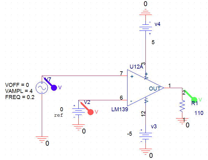

hallo ich möchte für einen schaltungsteil einen komparator simulieren
(aufbau siehe bild)

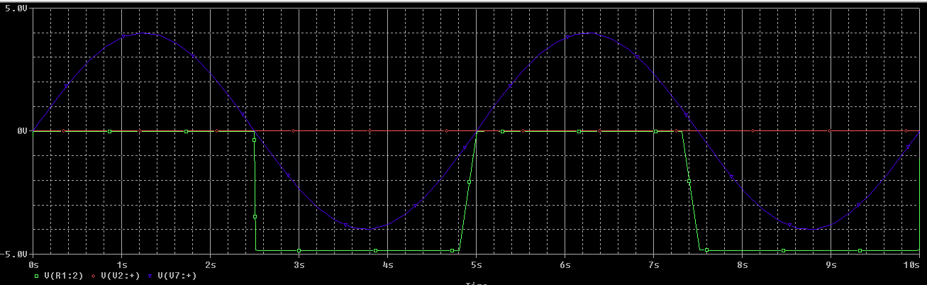

leider habe ich das problem, dass der komparator einfach nicht auf die
obere steuergrenze springt, sondern nur auf 0 V, egal wie hoch die
positive versorgungsspannung ist
ein sprung auf die untere steuergrenze dagegen funktioniert jedoch
einwandfrei
ich würde gern wissen wo mein fehler ist? ich habe mir auch schon das
pspice modell lm139 näher angeschaut, das ist jedoch das gleiche welches
man auch im netz findet

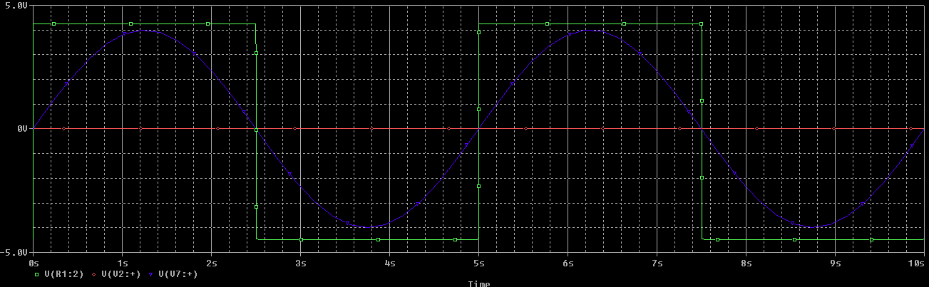

wenn ich den komparator einfach mit einem lm324 ersetze erhalte ich
genau das verhalten was ich haben möchte (siehe bild)
der einsatz von lm324 ist natürlich nicht sinn der sache, da er kein
richtiger komparator ist
in dieser einfach grundschaltung würde es schon gehen, aber die
schaltung soll natürlich noch erweitert werden...
habt ihr eine idee voran das liegt?
ich bedanke mich schonmal im vorhinein
grüße GH

Du verwendest Bauteile wie den LM339, ohne auch nur ein mal vorher in
sein Datenblatt geguckt zu haben. Zu faul zum Lesen.
Sicher, open collector Ausgang.
