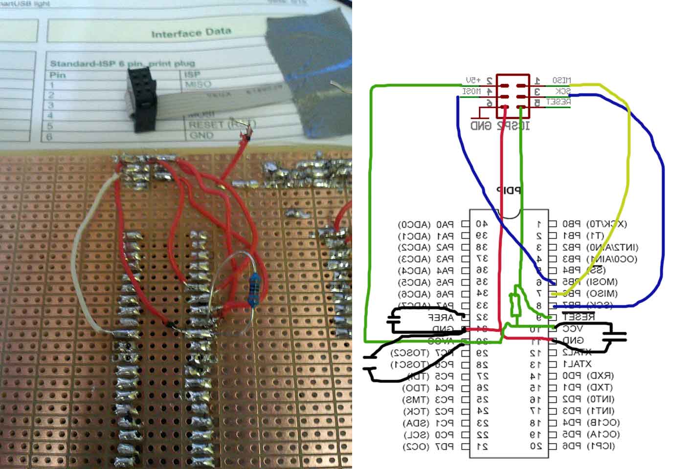

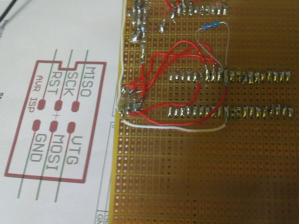

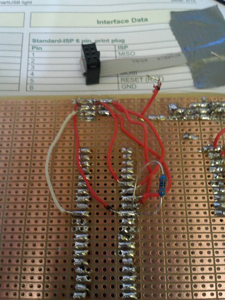

Hallo Ich versuche meinen Atmega32 per Mysmartcontrol zu verbinden. aber Das Progtool erkennt den Controller nicht. Kann mal jemand drüber schauen ob ich das richtig angeschlossen habe ? Die richtung zum ISP Stecker ist oben beim Atmega zwischen VVC und Reset ist ein 10kohm widerstand. Sonst brauche ich ja nichts oder ? Die ISP Pins liegen genau so wie auf der Zeichnung oben drüber gruß
Hast du beachtet, dass in deinem Bild links die Pinbelegung so zu sehen ist, wie man von oben in die ISP-Buchse reinkuckt? Das ist anders als beim Blick auf die Lötseite! IMHO ist dein Aufbau falsch. AVR In System Programmer
also muss ich die anschlüsse am isp rechts und links vertauschen ?

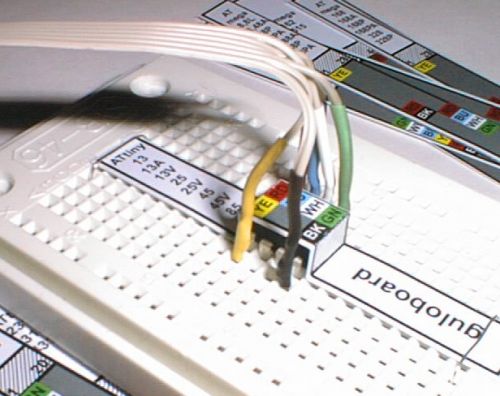

Mit den bunten gulo-Dingern gibt's nicht so leicht Verwechslungen. Hat bei meiner Schussligkeit bestimmt schon den einen oder anderen Controller gerettet. https://guloshop.de/shop/Mikrocontroller-Zubehoer/guloboard-P-mit-Programmer::4.html
Ich helfe mir gelegentlich mit einem Stück Klarsichtfolie und einem Faserschreiber. Ruckzuck die Schaltung aufgezeichnet (ISP von oben... und AVR von oben aus dem Datenblatt). Dann die Folien umgedreht und von der Rückseite durchgekuckt. Das ist dann die Lötseite bei der Lochrasterplatine. Aufwändiger geht es auch mit speziellen Tools.
Jetzt habe ich es so gemacht und es funktioniert immernoch nicht ? Den ISP Stecker habe ich so reingesteckt wie er liegt
Bei Verbindungsaufbau Messe ich Zwischem dem Atmega VVC pin Und GND 5 V
Du hast durch die Verwechslung der Pins, die Polarität der Speisespannung vom mySmartUSB light vertauscht - es ist zu befürchten, dass der ATmega32 oder sogar der mySmartUSB-Programmer Schaden genommen hat.

Bau zuerst deine Schlatung richtig auf. ALLE GND und alle VCC müssen beschaltet sein. Schau nach, ob du drei 100nF Kondensatoren auftreiben kannst. Kontrolliere wie viele Drähte von jedem Pin deiner ISP-Buchse weggehen!
Sam Gibbons schrieb: > ja is klar aber ein atmega32 kostet 8 eur da hab ich nicht ein paar hier > rumfliegen ;-) Wo kaufst Du denn ein? In der Apotheke? Bekommst Du auch wesentlich günstiger (z.B. bei CSD für 4,95 Euro). Man kauft nie nur einen µC. Warum? Das hast Du ja soeben gelernt. Wie schon gesagt wurde: Kontrolliere den Aufbau nochmal ganz genau. Einen Schaltplan zu posten kann auch nie schaden.
Sam Gibbons schrieb: > ja is klar aber ein atmega32 kostet 8 eur da hab ich nicht ein paar hier > rumfliegen ;-) Sind zwar eher 4 Euro, aber versteh ich voll. Zum Testen des Programmers tut's aber auch ein Tiny13. Die Tipps von Krapao sind sau gut, probiers mal so. Vergiss nicht AVCC anzuschließen, das ist notwendig, soweit ich mich erinnere.
