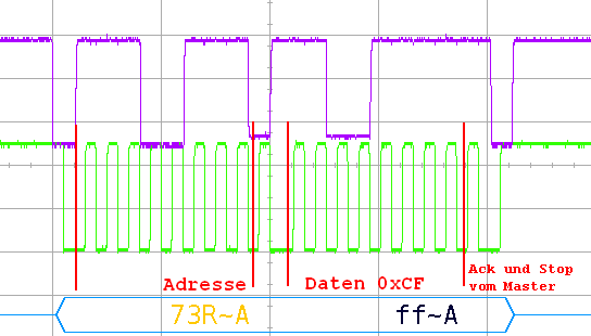

ich habe hier einen Philips PCA9538 D an einem Atmega16L, den ich mit
der I²C library von pfleury ansteuere.
(http://homepage.hispeed.ch/peterfleury/group__pfleury__ic2master.html)
Laut Datenblatt des Schaltkreises folgt auf ein Start samt Adresse mit
Lesebit das Acknowledge vom Slave. Danach würde ich ein Byte Daten lesen
wollen (also ReadNak() laut Datenblatt). Im Code sieht das so aus:
unsigned char ps_get(unsigned char address)
  unsigned char byte = 0;  // temp variable
  i2c_start(address|RD);   // set device address and read mode
  byte = i2c_readNak();    // read one byte (no ACK! p.10 Datasheet TI)
  i2c_stop();              // set stop condition = release bus
  return byte;             // return value
Anbei ein Bild von einer Messung, zu der ich dank Zugriff ein Oszi
gerade fähig war.
Dort sieht man leider kein Ack vom Slave zwischen Adressübermittlung und
Beginn des Datentransfers vom Slave zum Master. Weiß jemand wie ich dem
beikommen kann?
