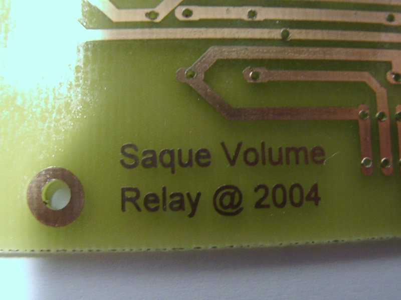

ich benutzte ganz normale Folie für einen Tintendrucker und drucke dann
einfach 4 mal die gleiche Folie. Dadurch wird es schön schwarz. Das
müste auch mit einem Laser gehen.
Glasplatte drauf, Gesichtsbräuner 3 min. bei 15 cm Abstant mit 10% NAOH
entwickeln und mit Eisen III Chlorid bei 50°C ätzen.
Im Anhang mein Ergebnis, die Schrift ist Größe 11, also normal.
Gruß Volker

Gast #188625
@Schwalbe: deine Bohrer sind aber auch nicht mehr die schärfsten :-)
und übereinanderdrucken mit Laser geht nicht, weil der Einzug zu
ungenau ist (hab früher auch mit Tintenpinkler einfach die Folie
mehrmals durchgeschoben, das ging grad noch so) und das 2. mal drucken
garantiert nicht deckungsgleich ist.
LameM
