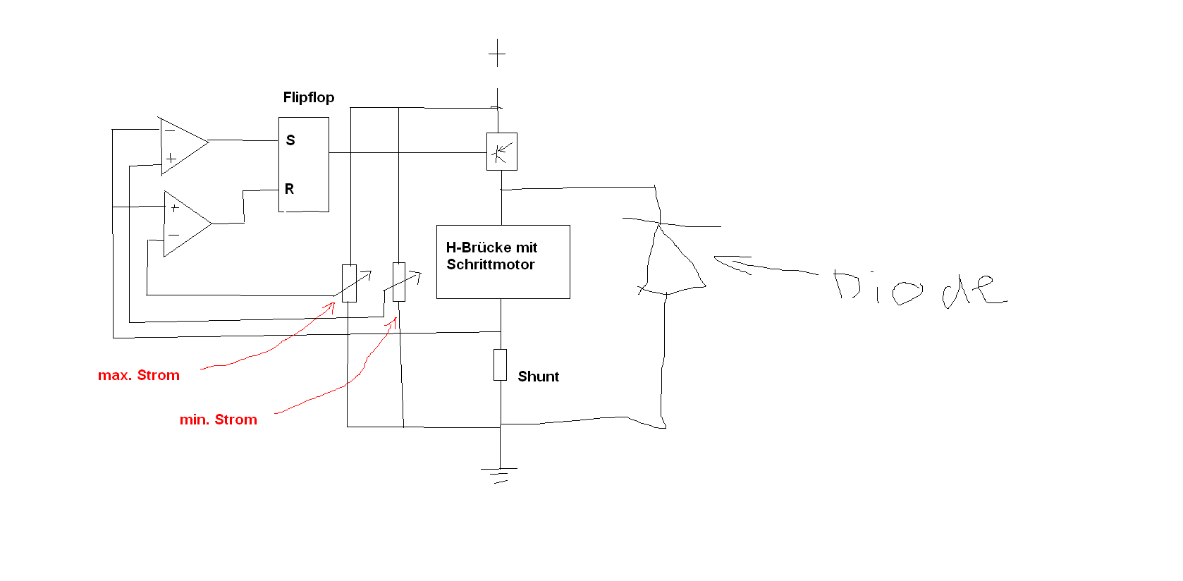

Und ich hab noch ein Schaltungsbild angehängt. Kann das so
funktionieren?

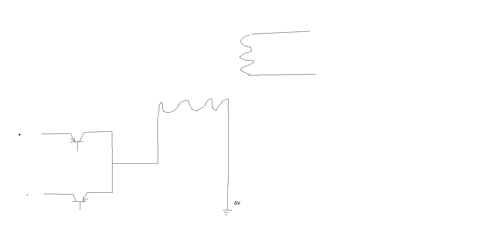

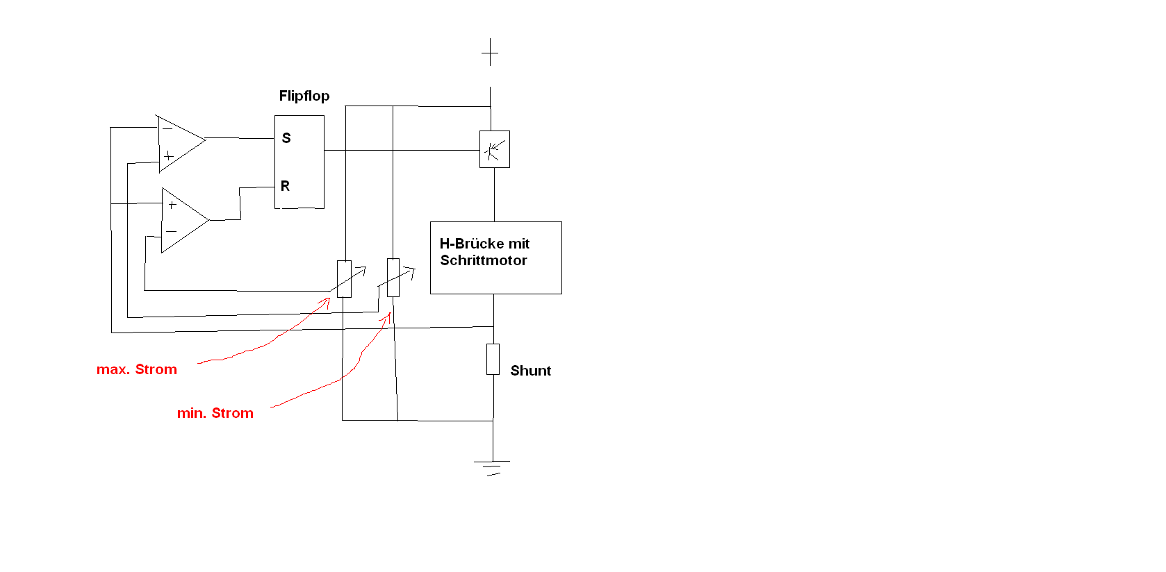

von M. M. (blackcow)
Entschuldigung ich vergas noch eine diode einzuzeichnen, da sonst ja im
ausgeschalteten zustand über den Shunt kein Strom fließen kann
Und Sorry auch für die doppelt hochgeladenen Bilder sollte eig eins
sein, jez sinds drei :)
von MaWin (Gast)
> Kann das so funktionieren?
So ist das normalerweise nicht aufgebaut,
sondern es wird alle Nase lang (fester Oszillatortakt)
das FlipFLip gesetzt, und bei Erreichen des
Maximalstroms für den Test der Periode abgeschaltet.
Schau halt mal in ein Datenblatt z.B. des L297
oder TB6560A, wie dies in der Realität passiert.
> funktionieren?
Der Transistor vor der Brücke braucht es nicht, man schaltet direkt die
FETs in den Halbbrücken aus. Ausserdem hat man für jede Phase einen
eigenen Chopper. Dass die Potis an der Versorgungsspannung hängen macht
auch nicht viel Sinn, denn die ist normalerweise nicht sehr stabil.
Und wie von MaWin schon erwähnt: Schau dir mal z.B. den L297 an.
Nachtrag: Und schau dir mal die zwei Betriebsarten "Fast Decay" und
"Slow Decay" an, ich glaube im Roboternetz gibts da eine schöne
Erklärung, musst mal danach suchen.

von MaWin (Gast)
> Aber so wie ich das verstanden habe funktioniert das so wie im
> Angehängtem Bild?
Nein, das ist ja diskontinuielicher Betrieb, üblich wäre
kontinuierlicher Betrieb, und der Abschaltmoment kann durchaus hinter
der fallenden Flanke des Choppertaktes liegen.
Kann man alles in Datenblättern nachlesen, statt es selbst noch mal
falsch neu erfinden zu müssen.

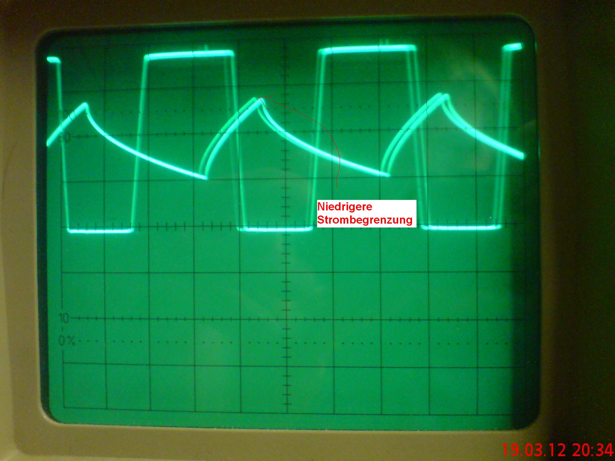

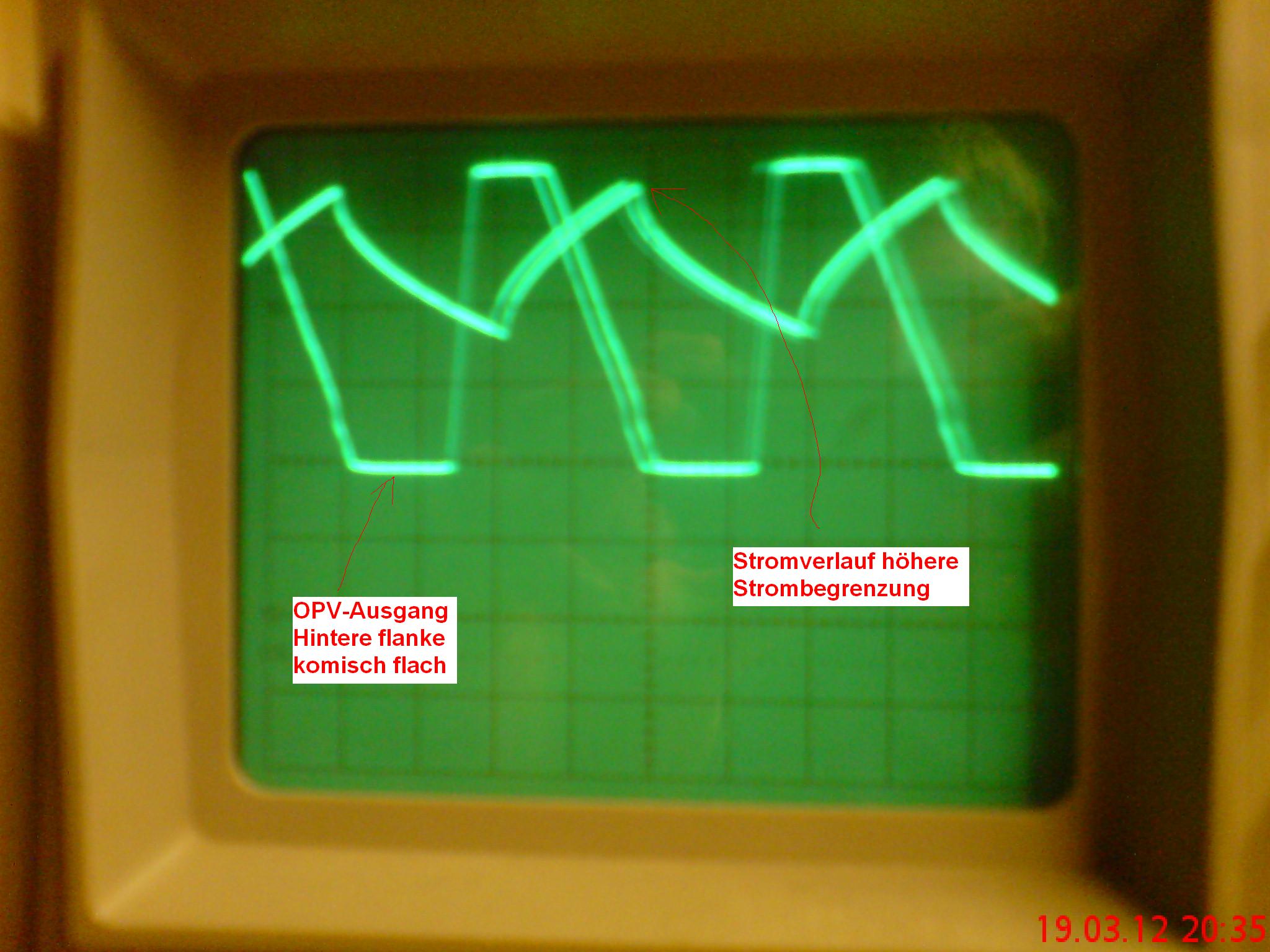

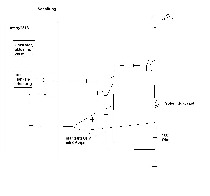

Habe jezt ein bissel rumgebastelt, und aus einem normalen OP-Verstärker
und einem Widerstand sowas wie einen Strombegrenzer durch choppern
gemacht.
Der Attiny wertet den ausgang des ops aus und enthält auch die "logik"
und den Oszillator für die chopperfrequenz:
Oszillator steigende Flanke, Treibertransistor ein (Spannung ein), Strom
wird wegen der induktivität (einer Testspule) langsam größer, mehr
Spannung fällt am Widerstand ab, OP-Ausgang geht auf low, Attiny
schaltet  den Transistor bis zur nächsten Steigenden Flanke des internen
Oszillators ab.
Ein Problem ist bei mir das bei höherer Strombegrenzung die hintere
Flanke des OPV-Ausgangs komisch flach wird!

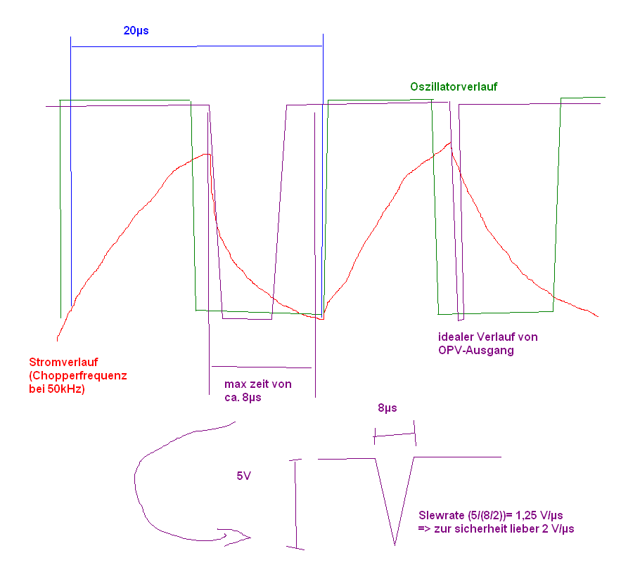

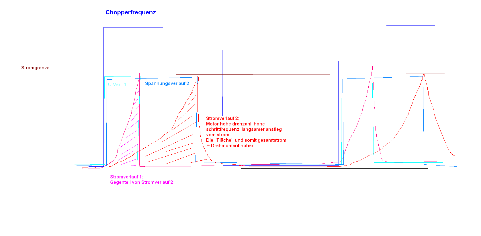

Das Ergebnis sieht fürs erste gar nicht mal schlecht aus (Bild vom
Oszi).
Allerdings ist die Chopperfrequenz viel zu niedrig:
Wenn ich den Schrittmotor mit 3000 UPM laufen lassen möchte sind das bei
200 Vollschritten/Umdrehung (3000 UPM * 200 Schritte / 60 sek) 10000
Vollschritte in der sekunde.
Da aber die Motorwicklungen nur bei jedem 2. Vollschritt umgepolt werden
müssen (die zwei "Wicklungssignale" sind ja phasenversetzt) sind es
(10000 / 2 ) 5000 Umpolungen der Wicklung in der Sekunde, also ein
Rechtecksignal von 5kHz.
Die chopperfrequenz muss aber höher sein (ich sag mal so aus der hüfte
geschossen 10x höher) also 50kHz (gezeichnetes Bild). Da an der Spitze
von der Stromkurfe der OPV auf low schaltet (Strombegrenzung) muss er
bis zur nächsten steigenden Oszillatorflanke wieder auf high sein, sonst
wird ein Takt übersprungen.
1.: Wenn ich das alles richtig verstanden, bzw. gerechnet habe, komme
ich auf eine slew rate von min. 2 V/µs. Kann das hinkommen???

von MaWin (Gast)
> hintere Flanke des OPV-Ausgangs komisch flach wird!
Ohne Freilaufdiode wird das eh tödlich.
Deiner Schaltung fehlt noch:
a) Eine Abschaltung (RESET) des FlipFlops auch wenn der Strom nicht
erreicht wurde am Ende des Taktes, sonst würde bei zu hochohmiger Last
das FF nie wieder gelöscht werden, immer Strom fliessen.
b) Dein PNP wird zwar eingeschaltet (durch Stromfluss nach Masse) aber
nicht wieder schnell ausgeschaltet (niemand zieht die Basis nach +Ub).
Ganz allgemin betrachtet sind Bipolare Transistoren für PWM eher
schlecht, weil viel zu langsam für "unhörbar".
c) Die Freilaufiode.
d) Eine Filterung vor kurzen kapazitiv gekoppelten Spannungsspitzen am
OpAmp-Eingang.
e) ganz allgemein eine Geschwindigkeitsbetrachtung, ein Komparator
heisst Komparator weil er besser kompariert als ein OpAmp - oder so
ähnlich.

oderund die Spannungsversorgung ist zu gering
b)uups stimmt! blöd von mir
c)stimmt auch hab ich aber gottseidank nur in meiner Zeichnung vergessen
d)ein Tiefpass vor dem op eingang?
e) Komparator hört sich gut an muss mal schaun ob ich aus meiner
Platinenwiederverwertungsschatztruhe einen rauslöten kann.
in welchem Gerät kann denn so ein Komparator verbaut sein?
... muss nochmal ein bisschen rumspielen
Wikipedia:
>Ein Komparator ist immer ein Differenzverstärker (gelb) mit nachfolgendem
>Verstärker (orange) und einer Ausgangsstufe (blau). Er enthält – im >Gegensatz
zum Operationsverstärker – absichtlich keine >Frequenzkompensation, um am Ausgang
eine hohe Flankensteilheit zu erzielen. >Deshalb kann er nicht mit Gegenkopplung
betrieben werden, er würde als >Oszillator mit schwer definierbarer Frequenz
wirken.
>Herkömmliche Operationsverstärker, welche auf den linearen Betrieb mit
>Gegenkopplung ausgelegt sind, sollten nicht als Komparator verwendet >werden, da
deren Erholzeiten aus der Sättigung meist zu lange bzw. >undefiniert sind.
Außerdem besitzen fast alle Operationsverstärker intern >einen Kondensator zur
Frequenzgangskompensation, der die Verstärkung bei >hohen Frequenzen reduziert.
Genau das ist bei Komparatoren unerwünscht. >Integrierte Schaltungen wie LM339
oder LM393 besitzen mehrere Komparatoren >auf einem Chip.
hätt ich vorher lesen sollen :-)
... so
ich verwende jezt den Analogkomparator von meinem attiny. Eigentlich
wollte ich ja outsourcen, statt insourcen, aber egal :).
Das Choppen haut so wunderbar hin. In der gewünschten Frequenz, und auch
die Stromstärke kann man gut verstellen.
auch einen Schrittmotor hab ich schon daran angeschlossen: Er lässt sich
nur mit einiger kraft drehen.
jezt will ich das ganze diskret aufne platine draufhaun. Muss dazu noch
einen Komparator, N555-Timer und ein Flipflop suchen bzw. bestellen.
Dann fehlt nur noch die logik für die eigentlichen schritte.
