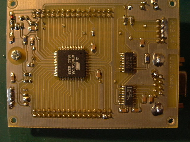

Gast #188721

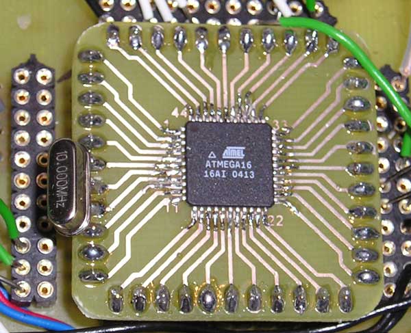

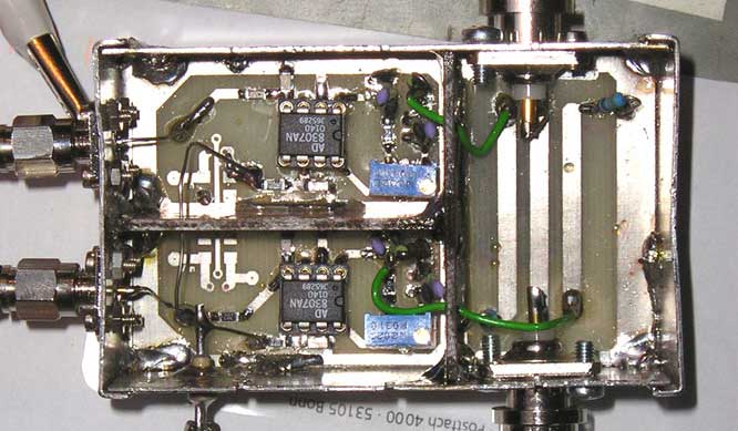

Moin Moin,
also ich verwende schon lange das Glanzzinn von Conrad !
Ich finde, es funktioniert sehr gut.
Wichtig ist nur, 110% fettfrei ! Dafür diesen
Politurblock von Seno nehmen und mit Aceton reinigen,
dann sofort ins Bad.
Nach 10min reichts eigendlich immer.
Wenn es nach langer Zeit nichts anlaufen soll, noch
Lötlack rüber, sieht dann auch immer nett aus.
Siehe auch Muster =>
http://www.dg7xo.de/selbstbau/at-work_koppleroffen.jpg
mfg
Oliver
Gast #188726
Hallo Uli,
das Gefällt mir. Nur wie ich das sehe, muß man das Zeug komplett
anrühren. Ich hab dann zwei Liter davon rumstehen, die nach "ein paar
Monaten" verfallen sind. Das von Conrad scheint dann besser zu sein,
da kann ich auch kleinere Mengen anrühren, denke ich mal.
@Oliver:
Scheint bei den Leiterbahnen noch das Kupfer durch oder täuscht da das
Bild ?
Thorsten

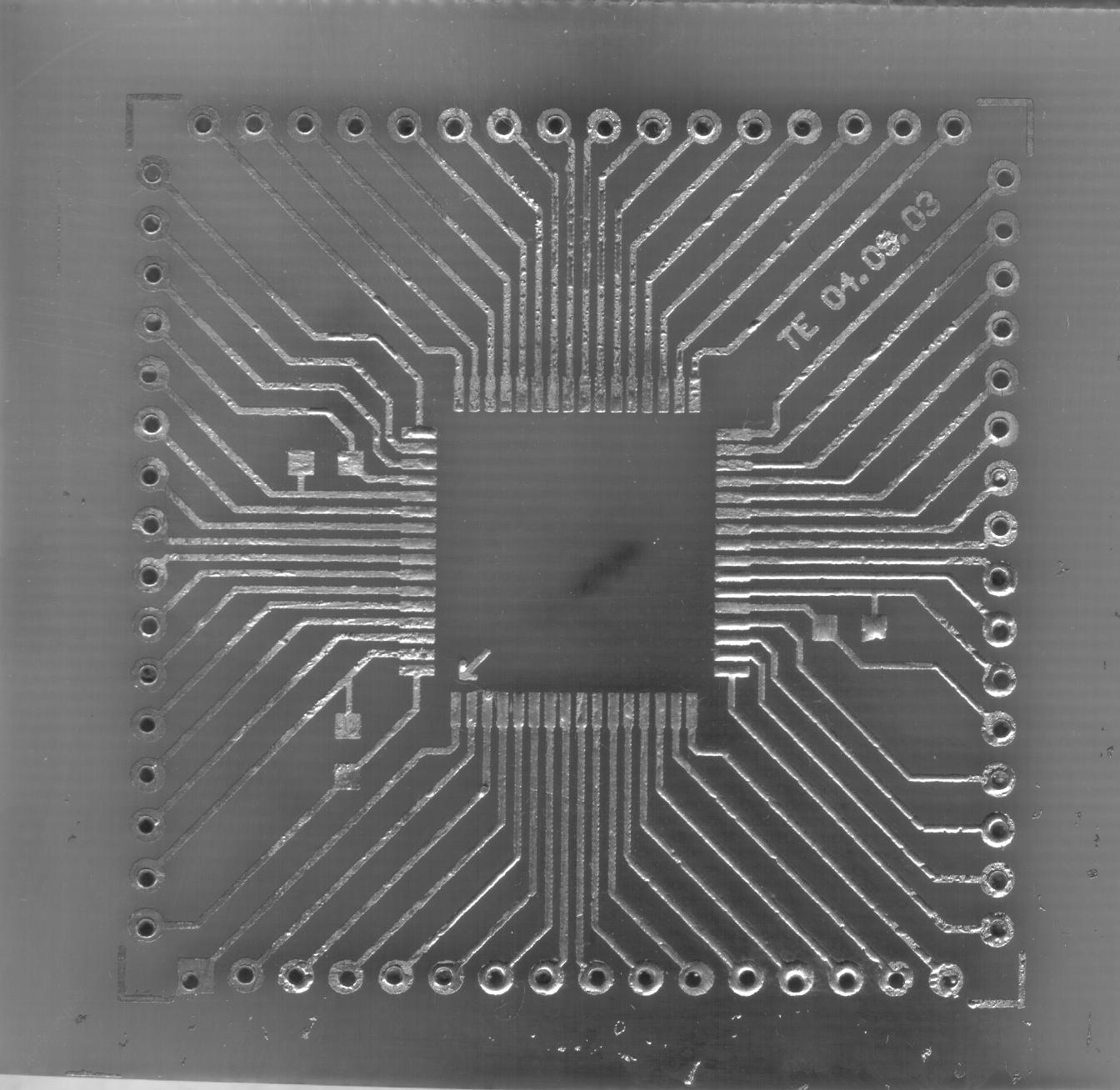

Gast #188727
Das Zeugs von Conrad funktioniert recht gut, ist aber zu teuer.
Sur Tin ist meiner Meinung nach die bessere Alternative. Vor allem geht
es wesentlich schneller.
Steffen
PS: Da Ulrich anscheinend das falsche Bild angehängt hat im Anhang mal
eine mit Sur Tin behandelte Platine.

Gast #188729
@Thorsten:
Das täuscht, Kupfer scheind nur durch, wenn man das Kupfer nicht
richtig gereinigt hat (Politurblock) und wenns nicht fettfrei war.
Das andere Zeug scheind aber nicht gerade Wohnungstauglich zu sein.
Also das Zeug von Conrad ist nicht so kritisch, Handschuhe reichen
eigendlich.
Zum Glück habe ich im Keller eine Werkstatt, da kann man alles so
stehen lassen bis zum nächsten mal (in Flaschen :-).
mfg
Oliver

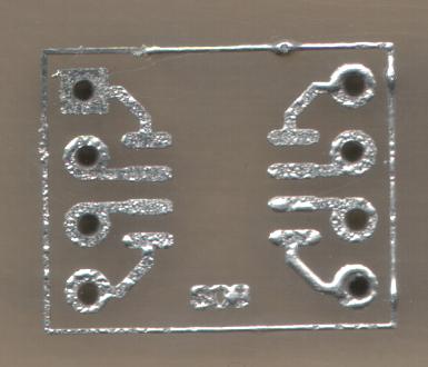

Gast #188739
Ich konnte es nicht lassen, und hab mal einen schnellen Versuch mit der
Lötpaste gemacht. Das Ergebnis ist im Anhang, verwendet habe ich
S-Sn97Cu3. Da ich (noch) keinen Heißluftfön habe, mußte halt mal wieder
meine Herdplatte herhalten. War halt doch etwas zu warm, ist ein bißchen
angekokelt.
Jedenfalls scheint die Methode wirklich Potential zu haben. Ich werde
mir jetzt mal ein Fön besorgen (wollte ich eh schon immer) und werde
auch die Paste etwas verdünnen. Vielleicht kriegt man die Verzinnung
gleichmäßiger hin.
Mehr folgt in Kürze.
Thorsten

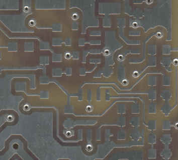

Gast #188746
Erklärung zum Thema "Silber wandert" siehe Anhang. Richtig gut wird
es, wenn sich leitende Verbinungen unter Bauelementen (besonders SMD)
bilden.

Das mit der SMD-Lötpaste habe ich auch mal versucht. Das Ergebnis sah
ungefähr so aus wie das von Thorsten.
Verdünnt habe ich die Paste übrigens mit Spiritus (muss aber nicht bei
allen Fabrikaten funktionieren).
Wie schon von mehreren gesagt SurTin oder das absolut überteuerte
Glanzzinn von Conrad bringen absolut professionelle Ergebnisse.
Die Platine von Thorsten sieht ja absolut gut aus aber die Zinnperlen
versauen den Eindruck wieder. Gut, das ist für einen Hobbybastler wohl
eher nebensächlich.
Steffen

@spok
das Silber kann aber nur in feuchtem Kolophonium wandern, und
normalerweise ist das Zeug ja trocken! Klar dass es für militärische
Bereiche noch zu unsicher ist, aber das sind ja auch Anforderungen die
für 'nen Hobbybastler nicht wichtig sind. Das Kolophonium sollte man
eh nur zum Löten aufpinseln und danach die Platine mit Spiritus und
Zahnbürste gründlich reinigen. Nach dem Trocknen wird das Silber dann
schön da bleiben wo's hingehört :)
Gast #188749
M.a.W. in militärischen Geräten wandert Silber und bei Hobbyplatinen
nicht. Gerade im Hobbybereich wird das Kolophonium nach dem Löten eher
selten entfernt. Bei SMD-Bestückung, und den damit verbundenen geringen
Abständen, würde ich auch nicht dafür garantieren, daß es 100% gelingt.
Warum also ein Risiko eingehen, wenn es bei Verzinnung gar nicht erst
entsteht.

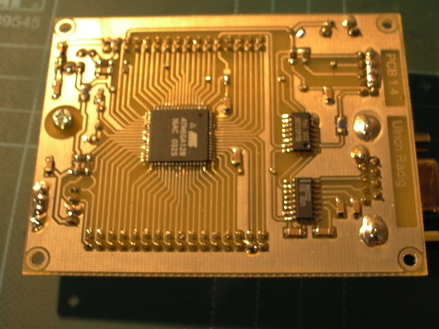

So, hab jetzt mal mit dem Heißluftfön verzinnt. Im Anhang das Ergebnis,
sieht doch nicht schlecht aus. Damit kann man arbeiten...
Die Zinnperlen bei meinem ersten Versuch sind entstanden, weil die
Temperatur zu hoch war. Dadurch schlug die Lötpaste blasen, und diese
wiederum ergaben die Zinnperlen. Im Prinzip klappt das wirklich gut:
Leiterplatte dick einschmieren, Heißluftpistole (300 Grad) dicht drauf
halten. Wenn die ersten Blasen kommen, schnell wieder Entfernung zur
leiterplatte vergrößern. Das ganze so lange machen, bis die Paste
nahezu eingetrocknet ist. Anshließend gut reinigen. Sollte noch das
blanke Kupfer zu sehen sein, Vorgang einfach wiederholen. Ich benutze
übrigens das Produkt Degufit 3000 (S-Sn97Cu3). Ich werde aber auf jeden
Fall ein anderes kaufen, denn das jetzige enthält Zinkchlorid. Das Zeug
ist nicht gerade gesund und stinkt extrem beim erhitzen. Es gibt
uumweltfreundliche zinkchloridfreie Paste.
So, dann viel Spaß beim ausprobieren :)
Thorsten

Das mit dem Silbernitrat lass ich mal, zu teuer, zu aufwendig, zu
unsicher. Die Silberschicht ist wohl extrem dünn und empfindlich. Die
Lötpastenmethode ist für meine Zwecke am besten. Eine Investition von
EUR 10 reicht ewig, wenn man eine Heißluftgerät hat. Das funktioniert
auch zuverlässig, und lässt sich absolut genial löten :) :)
Aber dennoch, wenn jmd. mal was versilbert hat, bitte eine Foto oder
Scan machen. Wäre wirklich neugierig.
Thorsten

Gast #188765
@Torsten
Das Reinigungsflies verursacht "leichte" Kratzer, die aber optisch
nicht stören. Wichtig ist nur, dass man beim Reinigen das Flies nur in
einer Richtung hin und her bewegt und nicht kreuz und quer oder
kreisförmig. Das gilt für alle Reinigungsmittel, die mechanisch die
Kupferschicht angreifen bzw. reinigen.
Die Platine in obigen Bild habe ich auch mit dem Flies gereinigt.
