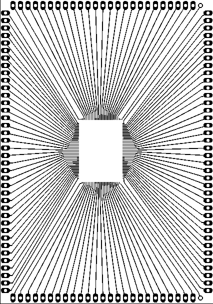

Also hier kommt das (verkleinerte) Layout, was ich gemacht habe. Das
andere muss ich erst noch Suchen, aber ich kanns an dem Bild erklären.
Eagle hat einfach alle Leiterbahnen so dicht wie es ging
zusammangepackt. Und eigentlich wollte ich es so wie auf dem Bild
haben.
Was war denn aufm R3?
DG5MV (enthält auch Zahlen!)

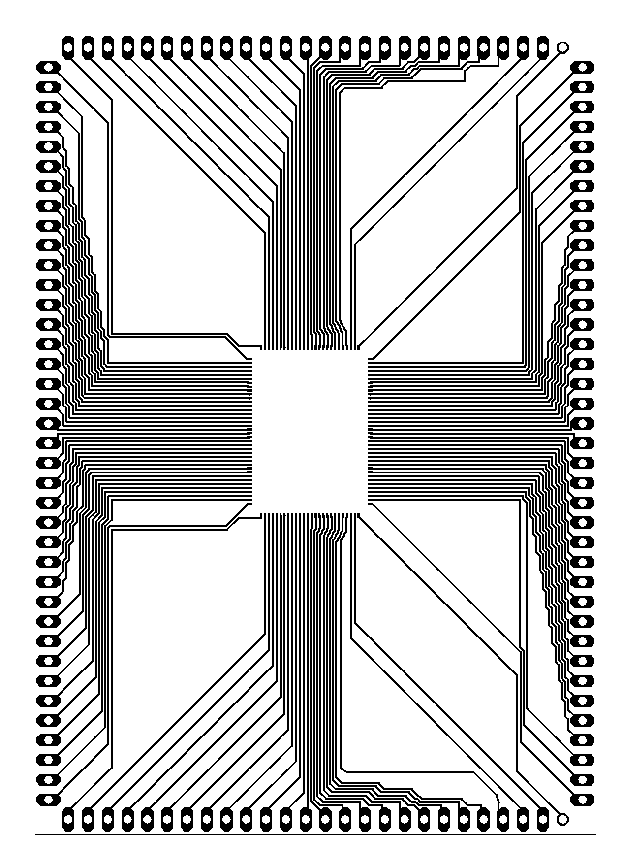

Ok,
hier kommt nochmal das Layout, was Eagle produziert hat. Ich denke, es
wird schnell klar, warum man sowas von Hand machen sollte, wenn man
nicht vorhat eine solche Platine durch Profis ätzen zu lassen.
Schöne Grüße

So, jetzt weiss ich, was Du meinst. Nun wollte ich Dich ganz oberschlau
auf die Hilfe verlinken, da steht aber gar nichts über die
Routing-Parameter drinn... Nu isses heut ein wenig früh' meine ganzes
Sack und Pack steckt noch in Tüten und Kartons. Wir sind Wochenende
umgezogen. Muss ich also auch erst in meinem schlauen Eagle-Buch
nachschlagen. Die Kostenfaktoren für die Parameter Hugging, Bonus- u.
ExtendendStep spielen da mit rein. Erschwerend kommt ja nun wiedermal
hinzu, dass alles einseitig werden soll.
Kannst mir ja mal die *.brd in die Post packen. habe ich was für die
Mittagspause zum "spielen".

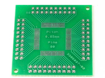

Was spricht eigentlich dagegen, anstelle einreihiger Stiftleisten
zweireihige zu verwenden? Dann würde das Layout deutlich kompakter
werden, was sicherlich auch der Funktionsweise der Schaltung zugutekäme
(kürzere Leiterbahnen). Obendrein sollte so ein Layout auch mit Winkeln
in 45°-Schritten möglich sein, was dem Autorouter sicherlich auch
entgegenkommt.
Das Bild im Attachment zeigt zwar einen QFP-80-Adapter (Quelle: Segor),
das Prinzip sollte dennoch erkennbar sein.
