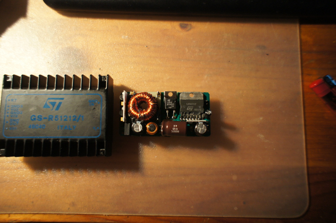

dieses Modul ist mit Gummi vergossen. Dieser lässt sich leicht
entfernen. Nachdem man 2 Schrauben für die IC`s bzw. dessen
Kühlkörperbefestigung gelöst hat, kann man das Modul langsam aus dem
Gußgehäuse hebeln. Jetzt kann die Suche nach dem defekten C weiter
gehen. Einen Schaltplan habe ich zu dem Modul leider nicht. Überhaupt
fällt das Datasheet leider sehr mager aus...

Respekt, 1.3 MB für ein Bild, welches zum Großteil (über 70%) die
Maserung einer Tischplatte darstellt. Ich freu mich immer, wenn ich
meine UMTS-Leitung für solchen Sch***ss ein bischen strapazieren und
mein Datenkontingent belasten darf.
Solche Bilder kann man auf ca. 50 KB reduzieren, ohne daß wesentliche
Informationen verloren gehen! Wenn du das nicht kannst, dann lass es
bleiben mit Bilder einstellen hier ins Forum
#2601478
Der Orangene Elko sieht etwas komisch aus odeR? Ist laut Datenblatt ein
2,2µF und ist zwischen Pin13 und GND ;) (Wobei ich mir unsicher
bin...kann kaum was erkennen :( )
Aber ob das eine C dein Problem behebt...
Würde auch sagen tausche alle C´s, die kosten ja nicht die Welt!
Das mit der Bildgröße stimmt, aber kann man auch netter sagen ;)

danke für das reichhaltige Feedback. Sicherlich ist das Bild zu groß und
nicht das beste, dennoch kann vielleicht der ein oder andere erkennen,
dass ein öffnen einen solchen Moduls durchaus funktioniert. Von anderer
Seite wurde mir davon abgeraten, da dies nicht wirklich möglich sei.
Aber ich werde gerne in Zukunft meine Bilder nicht direkt von der Kamera
hochladen, sondern diese am Rechner beschneiden.
Nun ob sich Unfreundlichkeit besser einprägt als ein gut gemeinter
Hinweis, das kann ich nicht beantworten. Das ist in erster Linie eine
Stilfrage. Ich habe hier schon oft Themen gesehen, die in wüste
Auseinandersetzungen ausgeartet sind. Um bei prozentualen Beispielen zu
bleiben, da hat man dann über 70% an Diskussion über die Art und Weise
eines Themas, und 30% Inhalt.
Das ist eben in Foren so normal, weswegen ich mich darüber auch nicht
beklage und allen Ihre Meinung zugestehe, wie böse sie auch formuliert
ist.
Was das viel beschworene "Googeln" angeht: Auch da kann ich den einen
User beruhigen oder besänftigen: Auch das habe ich natürlich nach der
Öffnung des Gehäuses gemacht. Ab diesem Zeitpunkt hat man ja nahezu alle
Bauteile vor sich, mal abgesehen von 2 kleinen Baugruppen die hochkant
auf einem weißen Substrat aufgebracht sind, diese sind leider sehr
schwer von der Gummimasse zu befreien. Aber genug zur Kritik, zurück zum
Thema.
Und ja, es ist ein L296. Zu diesem Bauteil findet man natürlich genug
Information und Anwendungsbeispiele. Ich sprach aber von einem besseren
Datasheet vom Modul. Sowas erleichtert die Arbeit und die Fehlersuche
einfach ungemein.
Inzwischen habe ich alle Elkos entfernt, und diese mal auf Kapazität und
ESR gemessen. Der von Trivix erwähnte Kondensator scheint wirklich
defekt zu sein. Mal sehen ob ein Tausch die Fehler beseitigt.

Ich will aber auch nochmal erwähnen, dass mein Update bzw. die
nachfolgenden Postings von mir nicht als weiterer Hilfeaufruf "Hilfe wo
muss ich jetzt genau löten und wie schalt ich mein Oszi ein und was ist
AC DC Kopplung" zu verstehen ist.
Vielleicht hat ja nochmal jemand mit genau diesem Modul seine Probleme.
Deswegen versuche ich das jetzt hier ein wenig mit meinen
Arbeitsschritten zu dokumentieren. Natürlich weiß ich auch, dass ein
Defekt eines C`s hier wahrscheinlich die Lösung ist, am einfachsten ist
natürlich alle raus zuschmeißen, was ich ja letztendlich jetzt auch
mache.
Viele da draußen haben sicher kein Oszilloskop oder ein ESR Meter und
noch mehr würden wahrscheinlich solch ein Modul komplett tauschen, da
man es ja eigentlich als Bauteil ansehen kann. Bei 70 EUR für so ein
Modul lohnt aber eben vielleicht doch ein Versuch.
Die meisten die hier unterwegs sind, ist solch ein Fehler natürlich
klar, andere mit ihrem alten heiß geliebten DVD Player wahrscheinlich
nicht. Diese Leute wollen einfach nur wieder ein funktionierendes Gerät
und am besten eine 5 Schritte Anleitung (Was teilweise ja auch ganz
legitim ist) Auch aus diesem Grund habe ich mal ein Bild von der
"gesäuberten" Platine (Wenn auch missglückt) gesendet, damit man nicht
gleich jedes defekte Modul gleich aufgibt.
