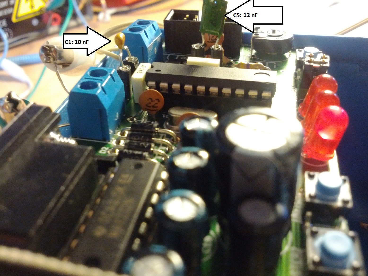

Wems vielleicht hilft: Mir fehlten im Bausatz C1 und C5. Trotzdem
erreiche ich mit C1=10nF und C5=12nF aus der Bastelkiste, ohne
Vorwiderstand in einer rundgebogenen Pollin Luftspule Spule und ohne
weitere Veränderungen ~3cm mit der Karte. Setzte ich die anderen von
Pollin ein sinkt das ganze auf unter 1cm.

OP #2637637
Also die beiden Kerkos auf dem Bild haben 1.2nF und 1.5nF.
Für C6 habe ich den 1.5nF, für C5 den 1.2nF Kondensator. Als C1 habe ich
entgegen dem Datenblatt 1.0nF statt den angegebenen 1.2nF, da die Spule
ja statt 1.35mH auch 1.62mH hat. Hier mit dem Reiheschwingkreis
berechenbar ;) http://home.arcor.de/wetec/rechner/cskreis.htm

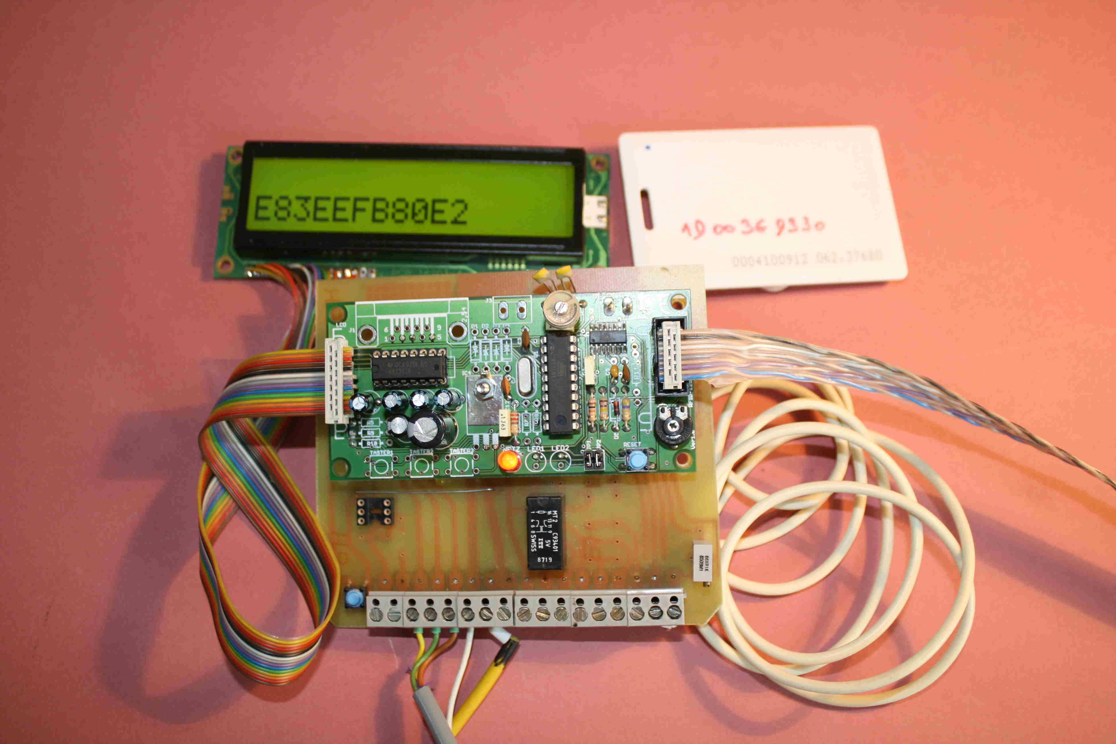

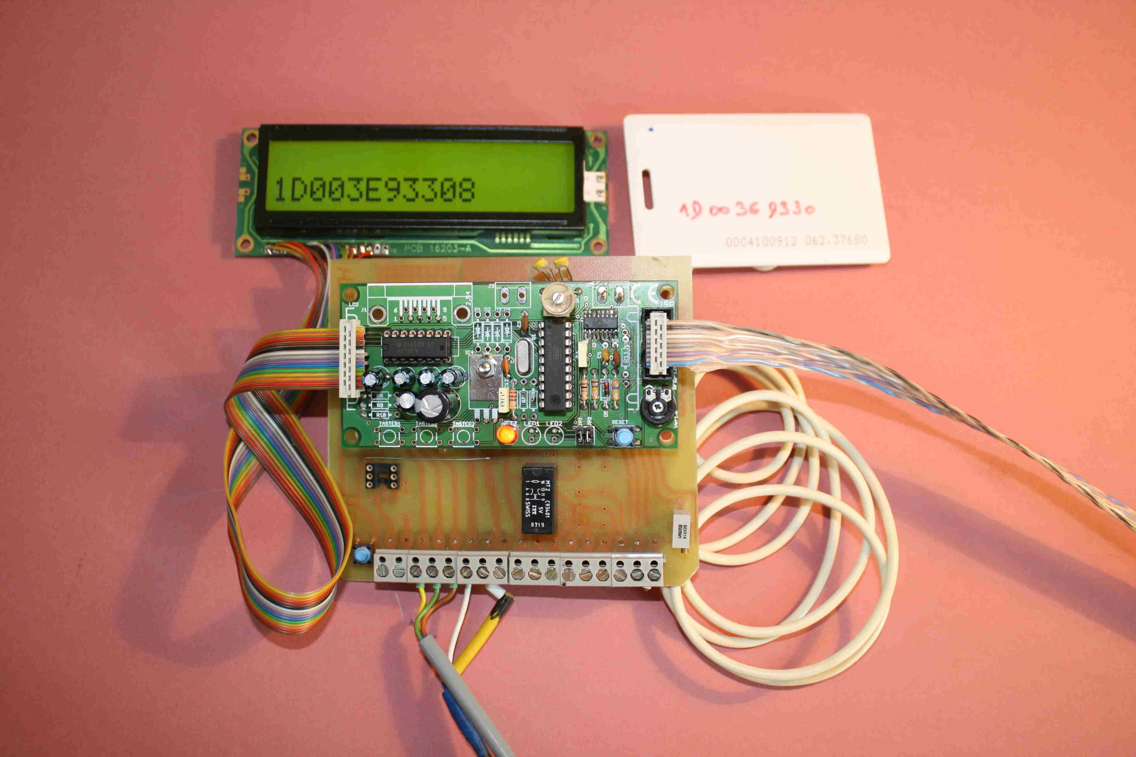

zum thema C1: ich habe jetzt wochenlang einen fehler gesucht, weil meine
(modifizierte) und auf ein "motherboard) aufgesetzte POLLIN-RFID platine
sich hartnäckig weigerte, die karten richtig auszulesen. statt den
richtigen wert las es immer wieder und 100% reproduzierbar mit 20
verschiedenen Karten einen völlig falschen hex-code, der aber die
richtige stellenanzahl inkl. paraty-character hatte und durchaus
plausibel erschien. allerdings habe ich mehrere leser im einsatz, daher
habe ich den falschen wert erkannt. manche ältere und weniger
empfindliche tags konnten überhaupt nicht gelesen werden. (siehe bilder
einst1(richtig) und einst2 (falsch)).

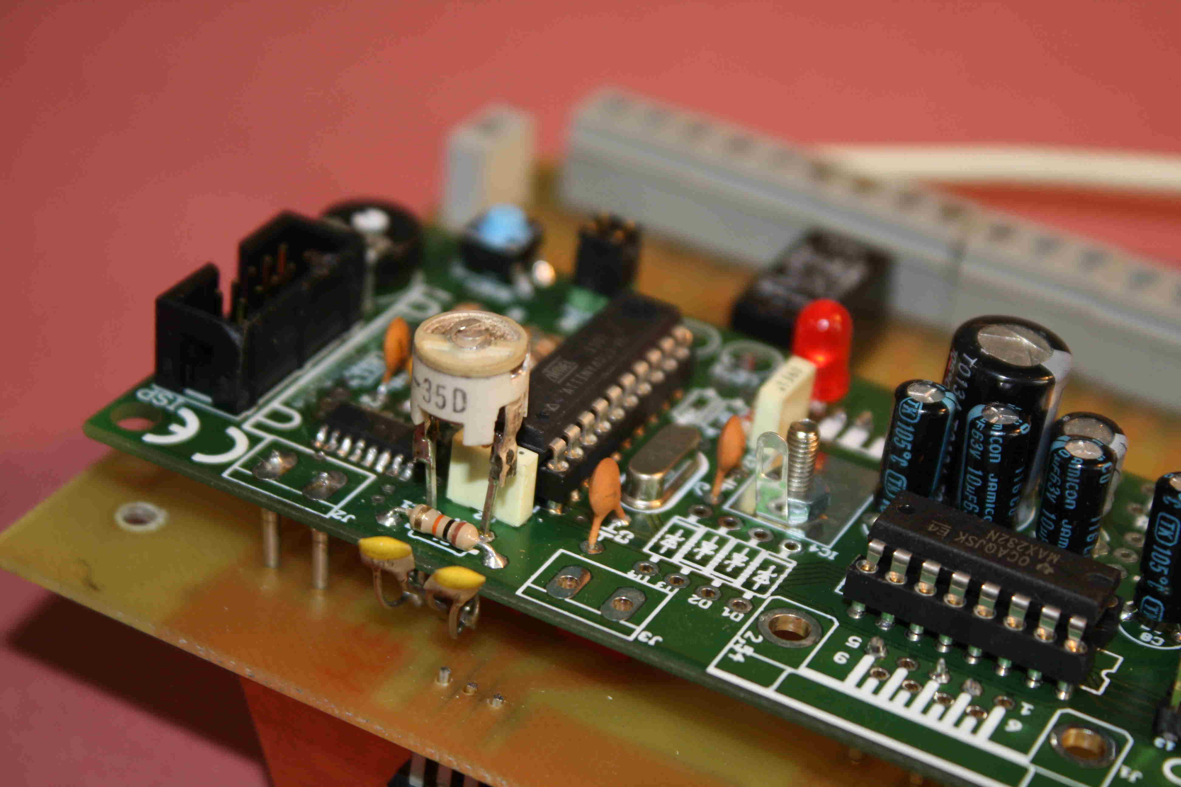

letztlich habe ich den mitgelieferten 1,2 nF kondensator (C1) gegen 750p
(2 x 1,5 nF in serie) und zwecks messzwecke auch einen trimmer 9-35 pF
parallel dazu eingesetzt und nun kann man mittels serien-einstellregler
(1000k/ 10gang) die empfindlichkeit sehr genau einstellen (bild:
detail). dabei hat sich gezeigt, dass eine änderung auf dem
trimmkondensator sehr wohl auswirkungen auf die funktion hat, also eine
änderung innerhalb weniger pF die funktion verändert. als antenne habe
ich übrigens ein produkt eines electronic-distributors verwendet, deren
induktivität mir nicht bekannt ist (bild:antenne)
die erkenntnis daraus: ohne serienwiderstand ist es reines glückspiel,
ob da jemals wirklich gelesen werden kann und ob diese dann auch richtig
sind. und der wert von C1 ist meiner meinung nach überaus selektiv,
warum es da auch mit 10nF gehen soll, widerspricht dem datenblatt sowie
meinen erfahrungen.

folgende Änderungen halfen nun weiter:
C6 auf 2,7nF ergöht (1,2 parallel, aber auch 0,5nf parallel zum 1,5nF
gaben schon gute Ergebnisse)
Na ja und den Schwingkreis abstimmen hilft auch nochmal: also C1 auf 1nf
reduziert.
Nun kommen reproduzierbar die richtigen Tags.
Übrigens sind auf den Pollin-Karten und Schlüsselanhängern die Codes in
Dezimal angegeben und das Display gibt sie in HEX aus....
Nun würde mich interessieren, ob bei euch die vergrößerung von C6 auch
hilft.
VG dajui

bei mir hat nur die Änderung von C1 und C5 auf 10nF geholfen. Alles
andere hatte meistens überhaupt keine Funktion zur Folge (siehe auch
oben, meine vorhergehenden Kommentare dazu).
Leider habe ich kein Oszi, so daß ich nicht wirklich weiss, was da los
ist. Mit der 10nF Bestückung für C1 und C5 läuft es jedoch schon seit
Wochen sehr stabil (benutze es als Türöffner zusammen mit einem AVR NET
IO Board).
Ich rätsel ja immer noch warum. Eigentlich kann es mit den Werten ja gar
nicht funktionieren. Aber es gab noch jemanden der er damit zum rennen
bekommen hat. Sonderbar alles...
Beste Grüße.
Tjareson.
