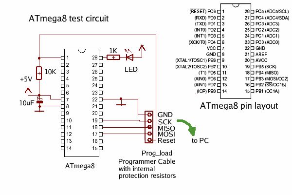

Guten Abend zusammen
Ich habe eine Schaltung wie im Anhang aufgezeichnet aufgebaut und dazu
noch zwei Potis an ADC 0 und 1 mit GND zu D2. Nun meine Frage ich müsst
doch nach meinem Code die Spannung zurück erhalten und nicht teuro
Zeichen oder? Was habe ich falsch gemacht?

Gast #2601896
Mehrere Möglichkeiten.
1) kein Quarz angeschlossen.
2) Fusebits auf 8MHz eingestellt?
3) ich kenn das so, dass man auf dem TXD-Pin sendet - aber evtl. geht es
auch auf der Miso..
Lass erstmal den ADC weg und teste das (Terminal-Eingang mal an TXD
halten:)
$crystal = 8000000
$regfile = "m8def.dat"
$baud = 9600
do
   print "AD-Wandler"
loop
Wenn Du keinen Quarz verwenden willst, kannst Du ein bsichen tricksen,
indem Du in 50000er Schritten andere crystal-Werte ausprobierst
(7950000,8050000..)
