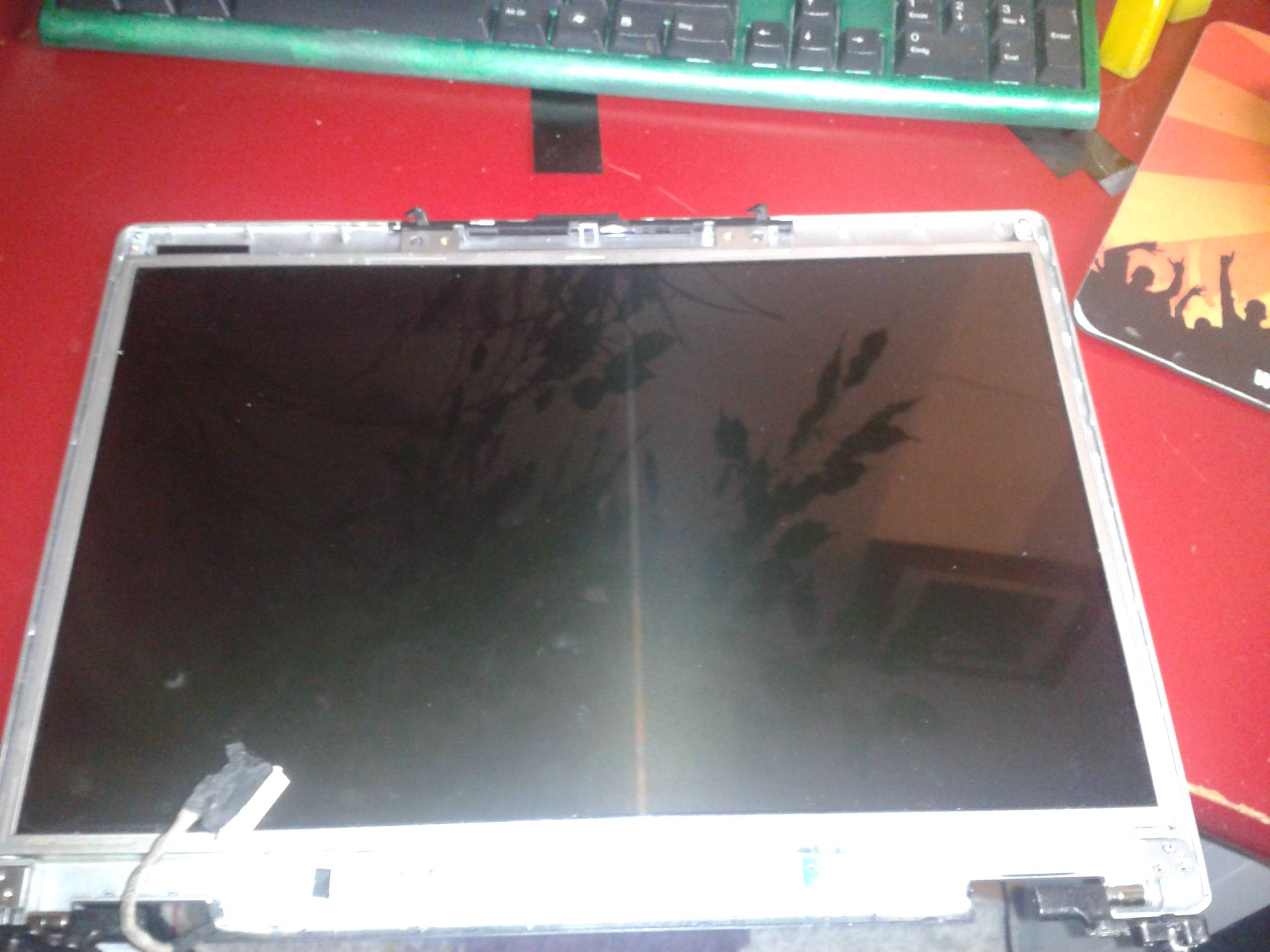

also, ich meld mich nochmal ;D
Ich bin durch zufall an ein altes Notebook gekommen, das auch ein LCD
hat. Coolerweise ist das LCD anständig dokumentiert, inclusive
Pinbelegungen, Ansteuerung usw. Da es aber über LVDS angesteuert wird,
Hol ich mir noch den passenden und im DB angegeben VGA zu LVDS ic.
Momentan arbeite ich noch ein bisschen mit Avr und VGA um zu lernen wie
man die komplette Ansteuerung softwareseitig macht. Später werd ich mir
dann einen ARM hohlen, was für einen wird sich zeigen :D.
Danke nochmal an alle!
