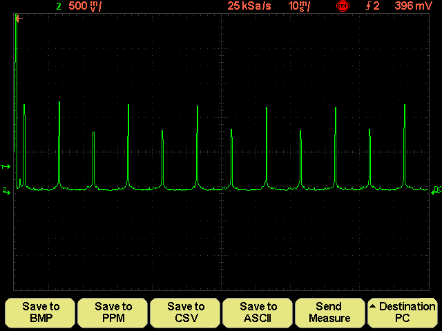

Hallo, ich wollte erst einen Nulldurchgangserkennung per 1 MOhm an einem
ATtiny aufbauen, wie es eine Atmel Applikation Note hergibt. Ist mir
aber doch etwas zu heikel ohne galvanische Trennung.
Ich habe mir nun LTV814 Optokoppler besorgt die haben 2 entgegengesetzte
Dioden so das ich keinen Gleichrichter dahinter schalten muss um jede
Halbwelle zu detektieren.
Nach meiner Berechnung würden etwa 11 kOhm den Strom auf 20 mA an den
Dioden begrenzen, habe jetzt einfach mal einen 100 kOhm/500V Widerstand
rein gemacht und es funktioniert Diodenstrom dürfte bei 2mA liegen.
Selbst bei 400V dürfte dann durch meine Dioden nur 4mA fließen, was also
ne gewisse Sicherheit nach oben bietet.
Werde dann aber noch 2 x 50 kOhm in Reihe statt 1 x 100 kOhm verwenden
um auch hier die Spannungsfestigkeit auf 1000V zu erhöhen.
Wie seht ihr diese Maßnahmen, ist das ausreichend oder ist bei euch
schonmal wegen einen Blitzes in der Nähe oder Spikes auf der
Versorgungsspannung ein Optokoppler gehimmelt worden, da ich mind. 20
Platinen aufbauen möchte sollten diese schon etwas überstehen können.

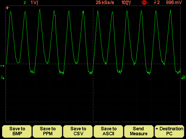

> jemand eine Erklärung warum die einzelnen Halbwellen unterschiedliche
> Signalhöhen haben?
Unterschiedliche Kopplung der Sendedioden an den Empfängertransistor.
