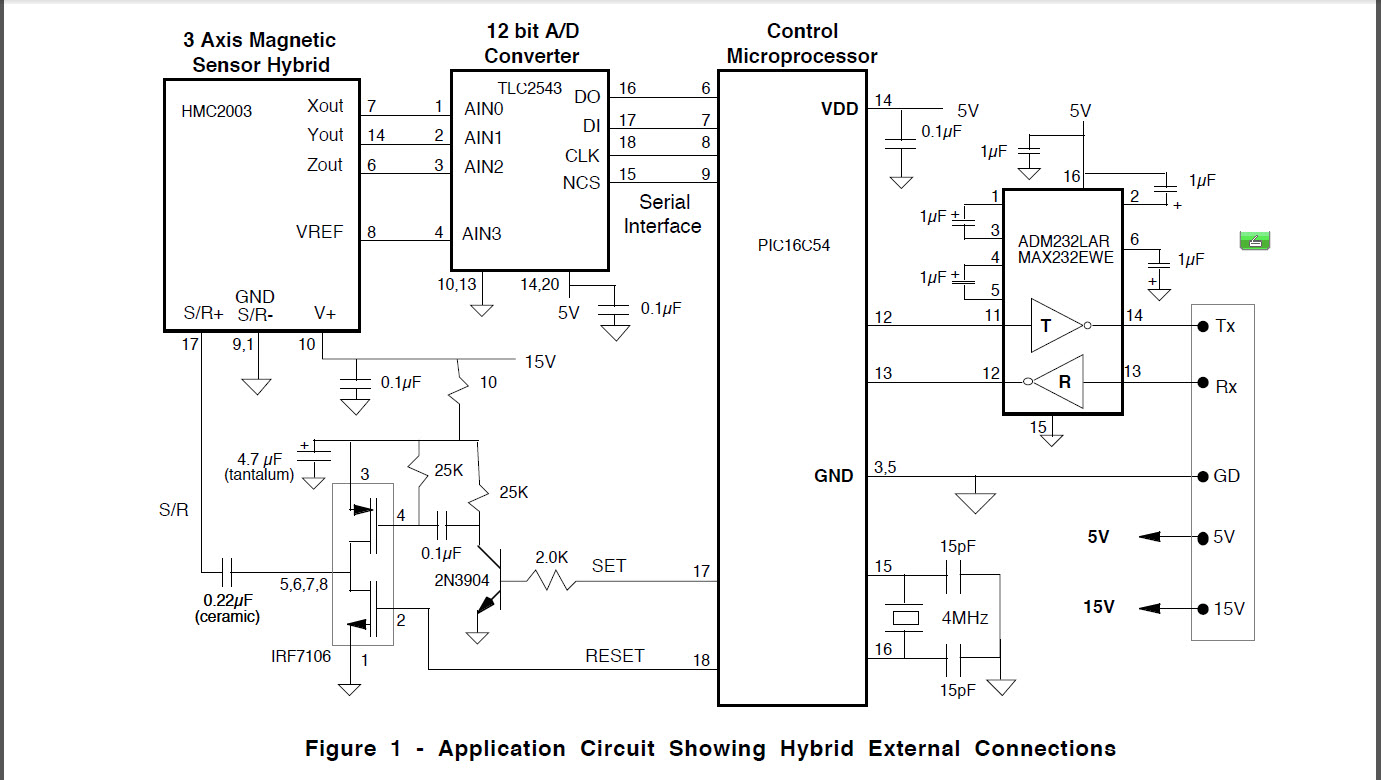

hallo erst mal, ich bin neu hier und fange jetzt an mich mit
mikrocontroller zu beschäftigen. ich würde gern einen Digitalen
Magnetometer Nachbauen. ich wollte wissen, welchen alternativen
Mikrocontroller ich verwenden kann. hätte gerne einen von ATMEL oder
MSP, einen der den AD Coverter schon mit integriert hat, wenn es sowas
gibt oder einen der den Anforderungen des Schaltplanes gerecht
wird.(siehe schaltplan JPEG)
Danke für hilfreiche Antworten

Ein PIC24FV32KA301 dürfte genau das passende sein: 12 Bit ADC, UART,
klein (20-Pinner) und billig und dabei leistungsfähig (16 Bit Kern mit
32 MHz), und stromsparend mit XLP-Technologie.

> fange jetzt an mich mit mikrocontroller zu beschäftigen.
Wenn du einen anderen Microcontroller verwendest willst,
ist dir klar, daß du auch das Programm neu schrieben musst
und nicht einfach 1:1 übernehmen kannst.
Je weiter weg du vom bisherigen Aufbau kommst, um so mehr
musst du beim umschreiben anders machen.
Es kann also schlau sein, erst mal bei PIC16 zu bleiben,
schon ein PIC16F84 ist reprogrammierbar und wird
leistungsfähig genug sein. Reichelt hat sogar den 16F54
der billiger ist und reprogrammiert werden, kann.
Natürlich lässt sich die Schaltung auch moderner umbauen,
in dem der A/D-Wandler durch einen eingebauten ersetzt
wird, und sicher gibt es auch modernere Magnetfeldsensoren.

Du kannst sowohl einen MSP als auch einen Atmel oder PIC verwenden,
deine Software musst du eben entsprechend schreiben. Welche
Controllertypen man dafür verwendet ist Geschmackssache, viele
Anforderungen hast du ja nicht, da wirst du überall was brauchbares
finden. Denk dran, das du vielleicht auch noch einen Debugger benötigst.
