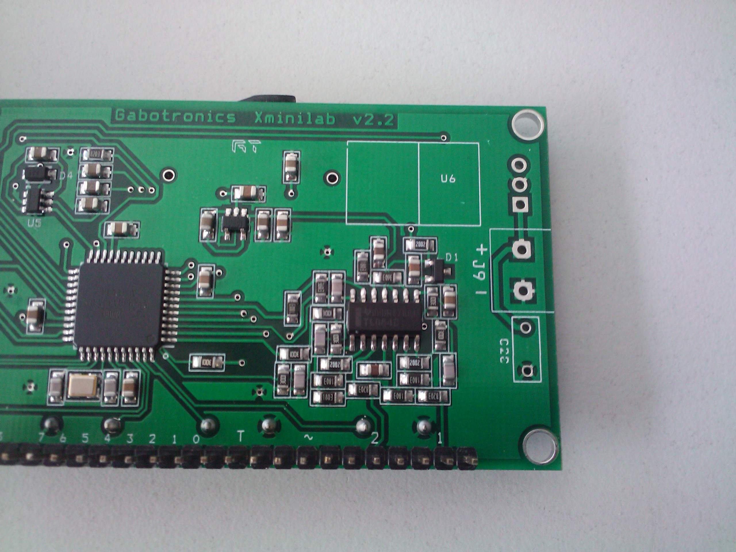

Hi Leute,
ich möchte mein Xminilab[1] mit einer externen Spannungsversorgung
betreiben.
Dafür gibt es bereits auf dem Board eine Vorrichtung um ein LM7805
aufzunehmen.
Soweit OK.
Aber mir stellen sich da zwei Fragen. Welche Kapazität muss der
Kondensator C28 haben? Je nachdem welches Datenblatt man schaut (also ob
7805 beziehungsweise LM7805 [Die damit verbundenen Datenblätter!]), sind
es 220nF oder 330nF.
Ich persönlich vermute 330nF, da ich glaube, dass das Datenblatt vom
LM7805 richtig ist und das Datenblatt vom 7805 sich gar nicht auf das
LM7805 bezieht sondern nur auf das LM7808C.
Das zweite ist die Thermik. Ich möchte von 18V runter regeln auf 5V. Das
schaft der Längsregler auch. Gut, jetzt könnte man auch fragen, warum
dann ein Längsregler und nicht eine geschaltete Regelung? Ich mag es
jetzt erstmal einfach. Der Wirkungsgrad kann hier erstmal vernachlässigt
werden.
Leider habe ich aus dem Datenblatt nicht heraus lesen können, wann und
wie viel Wärme erzeugt wird und wie viel abgeführt werden muss.
Weiterhin frage ich mich, wenn es reicht, die Wärme über die Massefläche
abzuführen, wie ich es dort festmachen soll? Festbacken ist leiter
nicht.
Und zu guter letzt, erzeugt mir der LM7805 nicht eventuell einen
Kurzschluss mit der darunter liegenden Leiterbahn?
Vielen Dank für nützliche Tipps
Fabian

von Düsendieb (Gast)
Fabian Hoemcke schrieb:
> 220nF oder 330nF
geht sichelich mit beiden Werten, ist also Wurscht welchen Du nimmst.
> abzuführen
Da die Entwickler da keinen weiteren Platz für einen Kühlkörper
vorgesehen haben, wird wohl nicht so viel Verlustleistung anfallen.
Ansonsten P= (18V-5V)*I
Wie groß I ist, musste mal messen.
Pappe etwas Silikon zur Isolierung drunter, aber nach dem Bild liegt da
sowieso die Massefläche, also das gleiche Potential wie am Blech des
7805.
Musst den Regler halt nicht schief einlöten

von John B. (johnbauer)
> Dann nehme ich I=1A, da der LM7805 bis zu 1A liefern kann.
RTFM
Im Datenblatt ist die maximale Sperrschichttemperatur mit 125°C
angegeben. Und der Wärmewiderstand Sperrschicht -> Gehäuse beträgt
5°C/W. Bei einer Verlustleistung von 13W ist die Sperrschicht
13Wx5°C/W=65°C wärmer als das Gehäuse des 7805. Das Gehäuse darf maximal
125°C-65°C=60°C warm werden (bei 13W).
Diese Wärmeleitfolie (Conrad Best.-Nr.: 189066) hat 0,44K/W*13W=5,7°C
für Gehäuse -> Kühlkörper. Der Kühlkörper darf maximal 60°C-5,7°C=54,3°C
warm werden.
Der Kühlkörper ist mit 2,8K/W angegeben, und das ergibt bei einer
abzuführenden Leistung von 13W einer Erwärmung von 13Wx2,8K/W=36,4°C
über Umgebungstemperatur. Bei einer maximalen Temperatur von 54,3°C für
den Kühlkörper ergibt sich daraus eine maximale Umgebungstemperatur von
54,3°C-36,4°C=17,9°C, um die Wärme abzuführen.
Wenn man davon ausgeht, dass die Eingangsspannung von 22V bei Belastung
etwas zusammenbricht, und der Spannungsregler nicht mit 1,0A Dauerlast
belastet wird, dann reicht der Kühlkörper (bei Raumtemperatur von 25°C).
Ansonsten sollte der Kühlkörper noch eine Nummer größer gewählt werden.
John

von Stefan W. (wswbln)
...sieh' Dir bitte mal die Einheit der Wärmeleitfähigkeit an!
(Ein kleines "M" steht nicht immer für "milli")
von Falk B. (falk)
@  Fabian Hoemcke (Firma: Beuth Hochschule für Technik) (brein)
>Steht im Manual was ich damit machen will? Steht darin, was ich
>zusätzlich als Load mit ranhängen will?
Du aber auch nicht ;-)
Wenn du schon am Patchen bist und WIRKLICH deutlich mehr als 100mA
ziehen willst, nimm einen 78xx Ersatz als Schaltregler. Kostet
ordentlich GELD, passt aber direkt in den 7805 Footprint und bringt 1A
ohne Kühlkörper.
Fire & Forget!
Gibts bei Conrad, 157764 - 62
MFG
Falk
von Falk B. (falk)
>Damit komme ich auf 245mA aufgerundet 250mA. Sehr großzügig gerechnet.
>Und somit auf eine Leistung von 3,25W.
>Wäre es jetzt möglich, dass die Massefläche ausreicht?
Wird sehr knapp.
>Wenn ich das nochmal durchrechne (mache das jetzt zum ersten Mal), dann
>komme ich auf eine innere erzeugte Temperatur von 3,25W*5°C/W =
>+16,25°C.
>Das heißt, das Gehäuße darf max. 108,75°C warm werden.
Die zwei Nachkommastellen sind was fürs Kabarett ;-)
Die Rechnung ist prinzipiell richtig.
>Der Wärmewiderstand bei Luft ist 65°C/W (Warum pro Watt?). Also 325°C
>Gehäusetemperatur. Somit muss es gekühlt werden.
Jo.
MFG
Falk

Um es einfacher zu machen, möchte ich ganz kurz die offenen Punkte
nochmal auflisten:
1. Gibt es bei 3,25W eine Möglichkeit (Folie, Leitpaste) den 7805 über
Masse zu kühlen?
Wenn ja, wie bemesse oder Überschlage ich den thermischen Widerstand der
Platine?
Wenn ja, wie umgehe ich das Problem mit der verdeckten Leiterbahn?
2. Gibt es notfalls eine Alternative zum 7805, wie etwa das
R-78C5.0-1.0, dass aber lieferbar ist?
/*Sehe gerade, dass hat sich ja schon erübrigt. Danke.*/
3. Wie berechnet man denn nun den Wärmewiderstand aus dem Wärmeleitwert?
Woher kommt die Längenangabe in Metern?
Z. Zusätzlich: Wie erzeuge ich mir am schnellsten +18V und -18V?
/*Soll das besser ein eigener Thread werden?*/
Ein 50V Netzteil nehmen und mir mit LM7818 und LM7918 in Reihe die
Spannungen erzeugen?
Oder geht das auch eleganter?
Gruß und Danke
Fabian
Die Platine ist nicht dafür vorgesehen, dass die Metallfläche des 7805
fest darauf montiert wird. Und da sich auf der anderen Seite der Platine
das Display befindet, dürfte es auch schwierig sein nachträglich noch
etwas daran zu ändern.
Es gibt aber eine andere Möglichkeit:
Du versorgst
Xminilab: (max.) 60mA
DOGL128: (typ.) 320µA
ATmega32: (max.) 5mA
über einen 7805. Das sind maximal 0,85W Verlustleistung bei 18V
Eingangsspannung. Das ist kein Problem für den Längsregler.
Backlight: (max.) 180mA
Für die LED-Hintergrundbeleuchtung brauchst Du sowieso Vorwiderstände.
Nimm  einfach die passenden Widerstände (240Ω/1W für 60mA bei 18V) und
betreibe die Hintergrundbeleuchtung an 18V.

von Fabian H. (Firma: Technische Universität Berlin) (brein)
Ich frage mich aber, warum dann der Gehäuseumriss auf dem Board zu sehen
ist.
Und gibt es keine Möglichkeit, mit Wärmeleitpaste oder ähnlichem das
Problem zu lösen?
(Wenn ich es auch jetzt nicht mehr brauche.)
