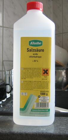

@Timo
Peroxid aus der Apotheke (früher war's in Drogerien billiger - aber
bei uns
gibt's keine von diesen "schönen alten Drogerien" mehr).
Salzsäure aus irgendeinem Baumarkt (bei Lösungsmittel oder
Reinigungsmittel).
Bei meiner Dose steht "<30%" drauf. Sowas ist OK. Die Mengenabgaben
sind
ohnehin nur eine Faustformel -
paar Mal gemacht, dann geht es problemlos ohne abzumessen ("und
zuletzt noch
einen kleinen Schuß H2O2").
Dest. Wasser und Aufheben lohnt sich nicht. Wenn ich nicht weiß, daß
ich am
nächsten Tag noch mehr enteickeln/ätzen muß, kommt der Kram in Kanister

ich habe vor ein paar Wochen eine Flasche HCL in Bauhaus gekauft. Der
Mitarbeiter vom Obi hat mal gesprochen, was er nicht gewusst hat...
Siehe Anhang - so sieht es...

Bödsinn! Geh mal in einen gut sortierten Markt (die z.B. auch Aceton
haben)!
Oder bist Du noch so jung, daß er Dich diesbezüglich lieber mal
angelogen hat?
Das Zeug verwenden auch Handwerker.
